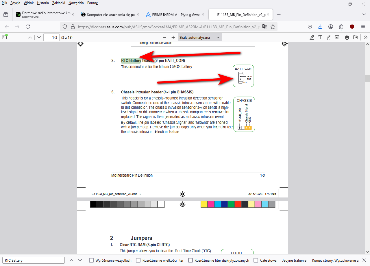

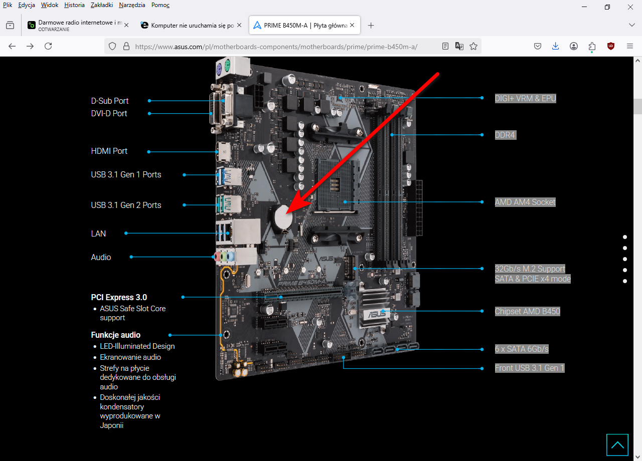

    Bios reset do ustawień fabrycznych. Do biosu też nie wejdziesz? F2 lub del wciskałeś przy starcie?
    Namierz zworkę CMOS reset.
  • #3 21446380
    Hubcio_
    Posty: 3
    >>21446343 F2 ani del nic nie daje bo tak jak napisałem nie odpowiada monitor klawiatura i myszka tylko komputer się wącza reszta milczy. A ta zwrotka CMOS jest na płycie głownej tak?
