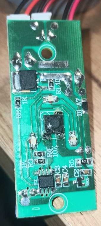

    chciałbym zapytać o jedną rzecz.
    Posiadam nawilżacz oraz osuszacz powietrza, który ma być podłączony do sterownika wilgoci Inkbird IHC-200. Sterownik uruchamia urządzenia, dając im napięcie, ale każde z urządzeń ma dodatkowo włącznik typu microswitch. Dopiero po jego włączeniu urządzenie się uruchamia. Chciałbym ominąć jakoś lub zewrzeć na stałe, tak aby po podłączeniu fazy urządzenie automatycznie startowało. W załączniku płytka od osuszacza powietrza. Z góry dziękuję za podpowiedzi.

    Pytanie czy z wciśniętym ciągle przyciskiem, urządzenie działa poprawnie.

    Niestety ten sposób nie działa. Trzeba kliknąć ten przycisk, żeby zaczęło działać.

    Współczesne urządzenia opierają się na mikrokontrolerach i programie, dlatego zazwyczaj nie ma nic co można zewrzeć albo ominąć. Trzeba zasymulować naciśnięcie po odczekaniu odpowiedniego czasu po załączeniu. Jeśli urządzenie się załącza i wyłącza tym samym przyciskiem to powinien być jeszcze układ który bada czy jest załączone.
    Można wstawić transoptor równolegle do mikroswitcha, ale o logikę działania i sekwencje czasowe sam musisz zadać, najprościej używając kolejnego mikrokontrolera i pisząc program.

    to za dużo pracy i wiedzy jak dla mnie. Nie znam się aż tak. Polutować ścieżki jakoś to ok, coś połączyć itp. Może jakoś inaczej da się to jeszcze zastąpić

    Trzeba mieć odpowiednie proste urządzenia. Pisząc o trudnościach myślałem o nawilżaczu w którym przetwornik ultradźwiękowy jest sterowany z mikrokontrolera. Osuszacz to tylko moduł Peltiera i wentylator, te można zasilić bezpośrednio.
