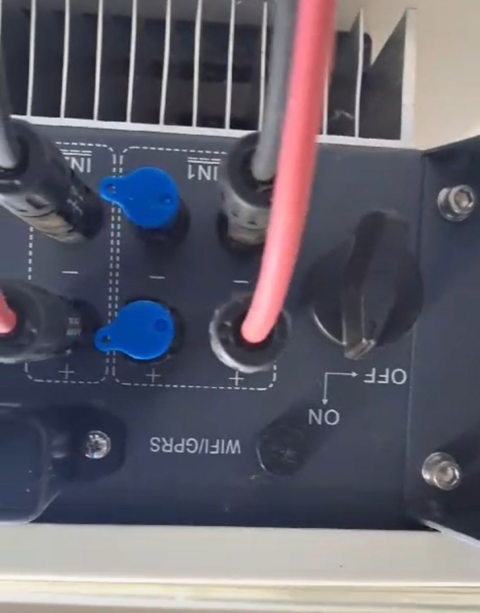

    Mam pytanie odnośnie możliwości podłączenia magazynu energii do falownika Sofar 10000TL-g2, czy sie da? :)
    Falownik ma już kilka lat i mam problem ze znalezieniem manuala dokładnie do tego modelu.

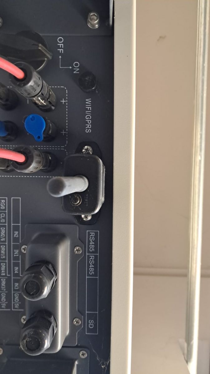

    Od spodu wygląda tak:
    Widok złącza dolnego falownika Sofar 10000TL-g2 z kablami, zaślepkami i oznaczeniami.
    Złącza falownika Sofar 10000TL-g2 z widocznymi wejściami MPPT i niebieskimi zaślepkami.
    Ma on dwa sterowniki/regulatory MPPT, jak rozumiem jeden string jest podłączony do jednego, drugi do drugiego MPPT?
    Gdzie miałbym wpiąć magazyn? (nie ma innego wejścia w falowniku. Nie ma wejścia dedykowanego pod baterię).
    Czy baterię wpinam tam, gdzie niebieskie zaślepki? Czy może przepinam drugiego stringa w miejsce zaślepek, a baterię w miejsce stringa?
    Czy może w ogóle żle kombinuję?
    Dodam, że max napięcie wejściowe DC to 1000V. Jeden string potrafi zrobić 580V, a drugi 540V.
    Dzięki,

    Ten falownik nie jest hybrydowy .

    Tzn. ze nie podlacze magazynu energii?

    Tak w karcie katalogowej nie ma nic o bateriach.

    Do czego w takim razie jest to wejscie z niebieskimi zaslepkami?

    To jest wyjście MPPT podwójne 30A DC do paneli.
