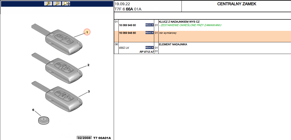

    Chcę się dowiedzieć czy mam kluczyk z modulacja fsk czy Ask. Czy jest taka informacja dostępna przy rozkodowaniu Vin? Ewentualnie czy jest tam dostępny model kluczyka po którym mógłbym znaleźć taką informację?
    Peugeot 308 2013 Vf34c9hr8ds038032
    Pozdrawiam, Dawid

    Po VIN wybór zawęził się do tej wersji kluczyka:
    Ilustracja trzech wersji kluczyka do samochodu z zamkiem centralnym i ich numery identyfikacyjne.

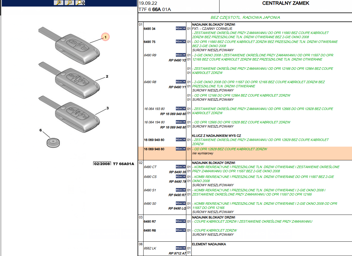

    Pełna lista:
    Diagram przedstawiający trzy wersje kluczyka samochodowego i ich szczegóły w tabeli.

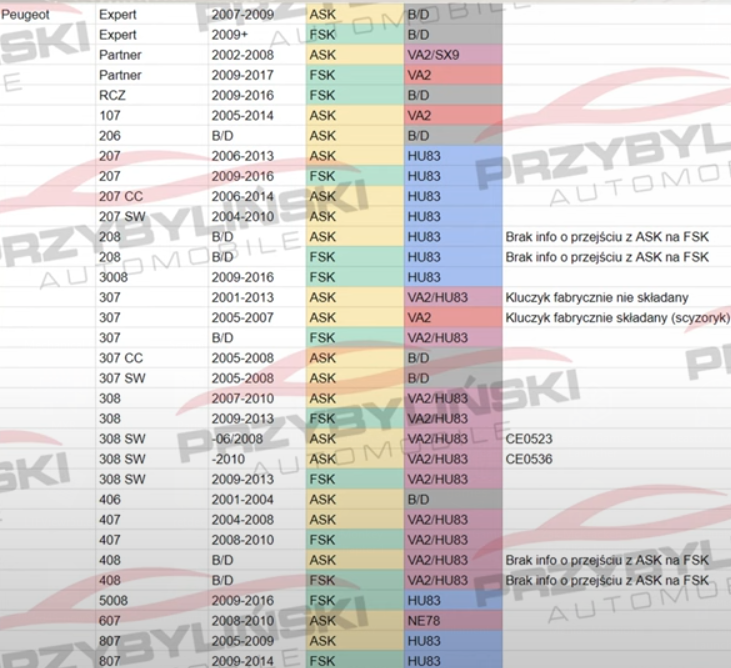

    I lista "orientacyjna" z filmu, który wstawił Adam:
    Tabela przedstawiająca kody kluczyków do różnych modeli samochodów Peugeot.

    Dzięki. Ten filmik już widziałem i tam nie dają pewności.
  • #5 21448948
    kalosh
    Posty: 233
    Ocena: 6
    Artur, po numerze który wysłałeś znajdują się klucze z modulacja fsk. Wychodzi na to że to wystarczy i się pokrywa jednocześnie z listą z filmu.
