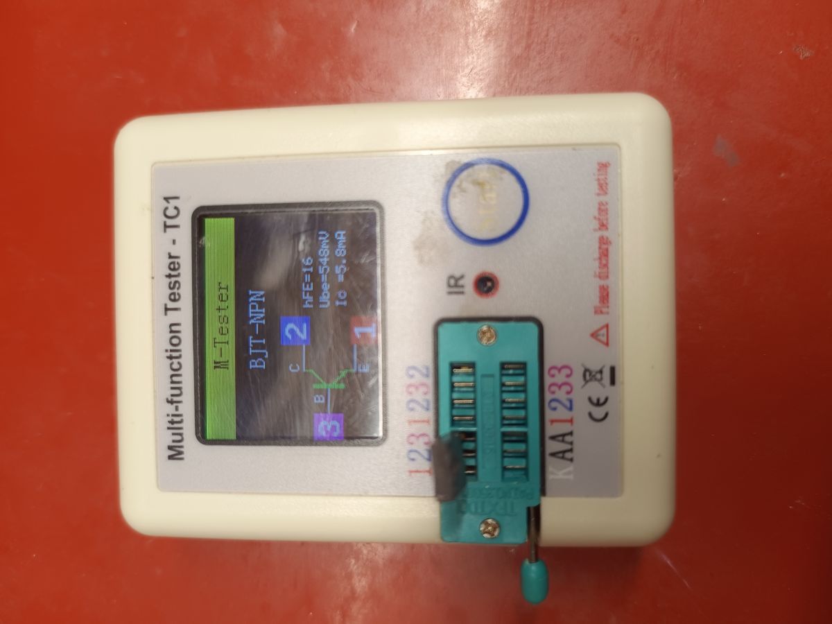

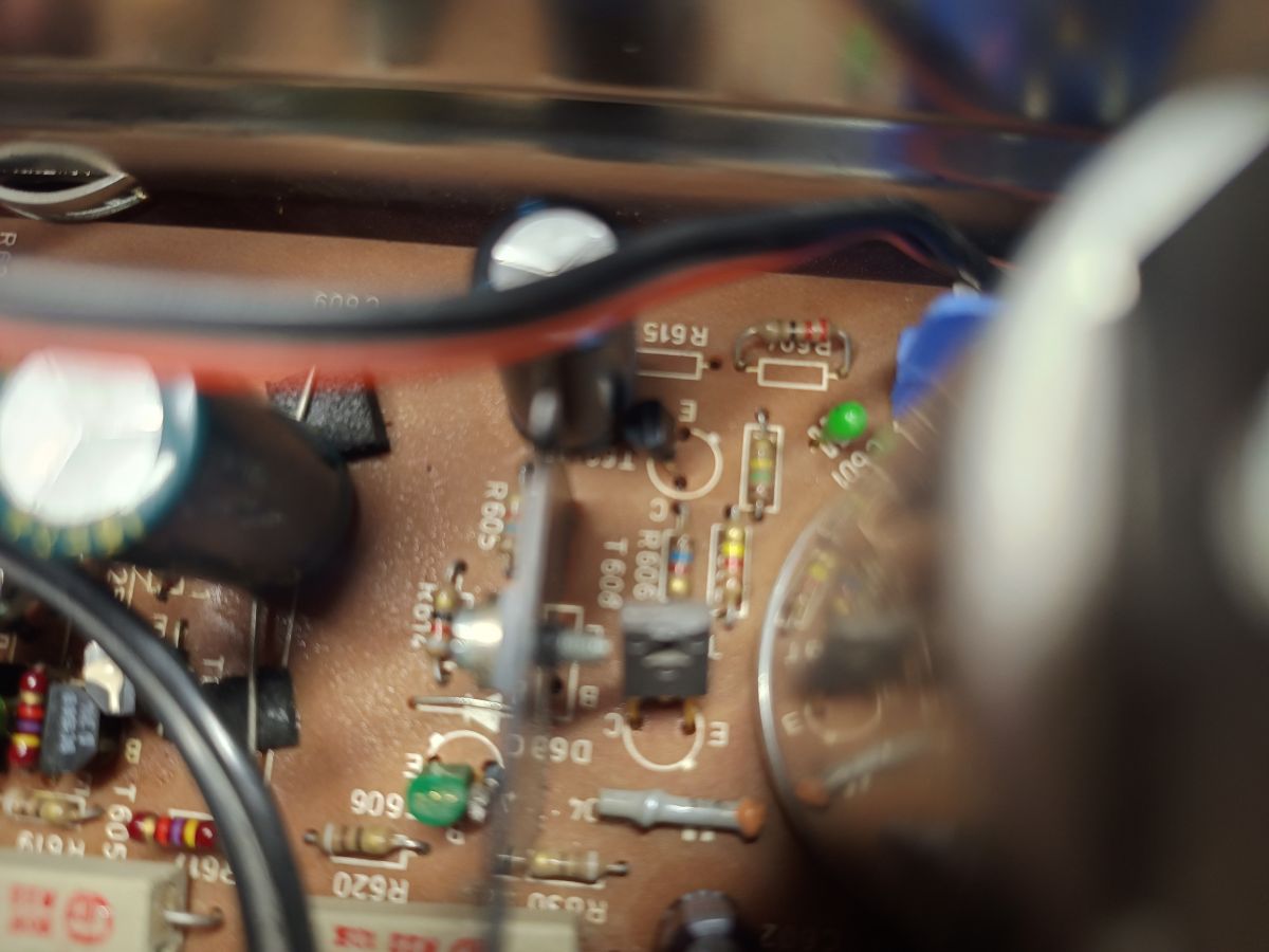

    Bezpośrednio na rezystorze R614 2,3v.Po wylutowaniu T602 (bd139) i sprawdzeniu napiecia na rezystorze R614 (minus sondy do obudowy plus sondy do rezystora) napięcie 66,4v Tranzystor był wlutowany tak jak na zdjeciu sprawdzany multimetrem i testerem jak na zdjeciu.
    Tester wielofunkcyjny TC1 na czerwonym tle z włożonym tranzystorem.
    Zbliżenie na płytkę drukowaną z rezystorem R614 i wylutowanym tranzystorem T602.

    Tranzystor jest wlutowany nieprawidłowo. Zapoznaj się z pinoutem tego tranzystora i wlutuj go poprawnie.

    >>21454450 Ktoś tu ładnie nagrzebal tydzień już siedzę po 3-4 godziny nad tym wehikułem

    Czy po tym BD139 jest sprawny?
    Dopuszczalne napięcie zaporowe złącza B-E zostało znacznie przekroczone.
    Testerom nie wierzę.
    Pracują na paru woltach.
    Dlatego w wieku 72lat nie dorobiłem się tego wynalazku.

    Tak na zdjęciu widać że to B jest do masy a E do R614.
    Ale skoro w tym kierunku przewodził to nastąpiło przebicie złącza i to z efektem Zenera.
