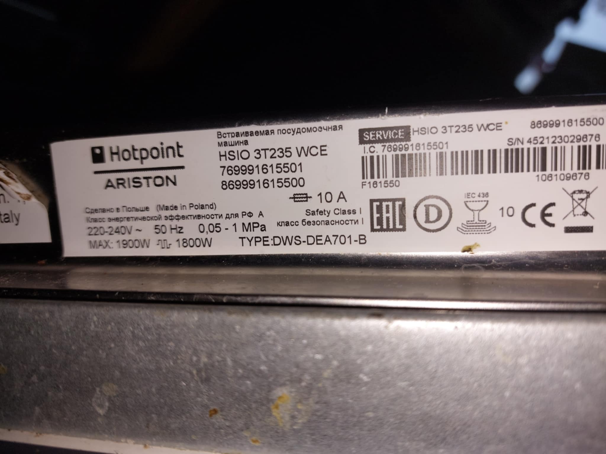

    Dodaj zdjęcie tabliczki znamionowej. Może kupiłeś niewłaściwą pompę co już się zdarzało kilka razy tutaj.

    Czy pompa ta: Link.

    Niestety pompa prawidłowa więc raczej umarła elektronika nią sterująca czyli falownik.
