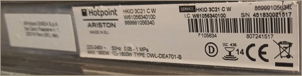

    Pracowała sobie do niedawna, gdy wyskoczył błąd 15. Zastosowałem z ciekawości płyn do czyszczenia. Działała 2 tygodnie. Teraz błąd 15 już się pojawia na początku mycia i zmywarka kończy pracę. Mruga szybko dioda oraz świeci się numer 15. Ma ktoś w tym rozeznanie, co to za błąd? Oczywiście używana wg zasad, tabletki, sól etc.
    Etykieta zmywarki Hotpoint Ariston z danymi technicznymi.
    Proszę powiedzieć, co mam kupić, żeby zmywarka działała prawidłowo.

    Było milion razy ... pompę majster wymień xD

    Nie założyłeś oringu, masz nieszczelność na gumach lub pompa jest wadliwa i rozwalony jest kopus (z tyłu).
    Okazało się, że po ruszeniu pompy wirnik psuje się.
    Z tego wyciek jest, bo znalazłem tutaj na forum zdjęcie..
    Niech mi ktoś napisze, co mam kupić i wymienić.
    Może zakupić pompę gdzie indziej. Tą, co posiadam, zakupiłem na allegro.

    Srutututu ... to wada produkcyjna, ileś set takich sztuk poszło w świat (na detal, do zmywarek) i sobie "kapią" bo pęknięty jest korpus z tyłu pompy. Musisz zamówić kolejną, a ta na reklamacje i zwrot kasy.
