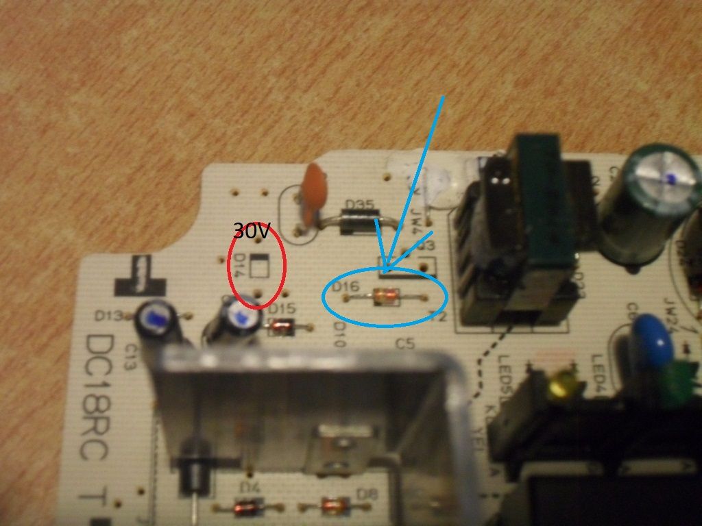

    Makita dc18rc Rewizja 2P-P1-17540A
    Brak reakcji, spalona dioda D14, Q3 i R91.
    To już wymieniłem. D14 to Zener 30V, w miejsce Q3 (wsadziłem KF2N60), R91 to 2R4 w obudowie 1206. Bodajże wymieniłem R29 (2R4)
    Prośba w identyfikacji elementu. Chodzi o wartość diody Zenera D16 (nie ma zwarcia ale wartość 220ohm w obie strony, także do wymiany)
    Na obrazku zaznaczony na niebiesko.

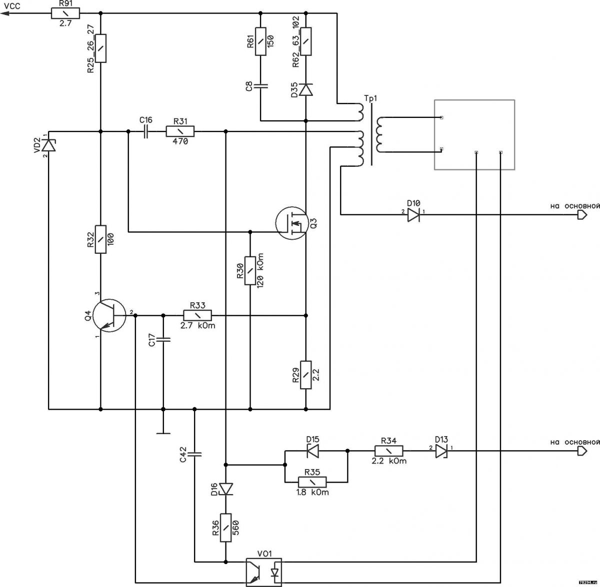

    Znalazłem część schematu obwodu pomocniczego ale nie mam tam tej wartości.
    Płytka obwodu Makita DC18RC z zaznaczonymi diodami.
    Schemat obwodu pomocniczego ładowarki Makita z zaznaczonym na niebiesko elementem D16.
    Wlaśnie wstawiłem zwykłą diodę 1n4148 w miejsce D16. Płytkę podłączyłem w szeregu z żarówką, bo wcześniej q3, r91 strzalał od razu, po wymianie tych elementów.
    Po włączeniu obwodu żarówka świeci, czyli coś przeciąża obwód ale przetwornica pomocnicza ruszyła. Grzeje sie natomiast Q3 dość szybko.
    Szukam co przeciąża przetwornicę.
    Jakieś pomysły?

    Dioda D16 to zwykła dioda. Ja dałem 1n4148.
    Tranzystor Q3 ciągle przeciążony-grzal się. Sprawdziłem drobnice wokół niego, wymieniłem podejrzane elementy i znów ladowarka działa.
    Naprawiłem dla siebie wiec poświęcony czas nie uważam za stracony.
