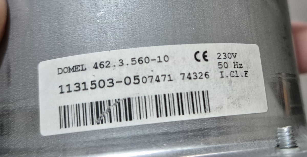

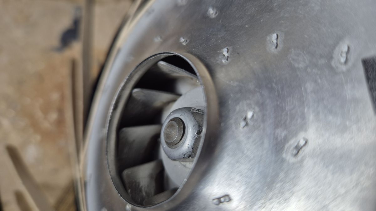

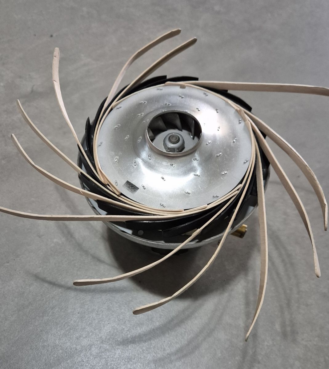

    Mam luzy na łożysku w silniku odkurzacza Electrolux Ultrasilencer. Chcę odkręcić wirnik. Zablokowałem turbinę patyczkami. Turbina się nie kręci. Śrubę rozgrzałem hotairem do lutowania ustawionym na 500 stopni. Niestety muszę użyć dość dużej siły, a śruba się nie wykręca, tylko obracam cały wirnik. Turbina pozostaje zablokowana. Za słabo rozgrzane?
    Wirnik silnika odkurzacza Electrolux Ultrasilencer zablokowany drewnianymi patyczkami.
    Zbliżenie etykiety na silniku odkurzacza z oznaczeniami technicznymi.

    Ja zawsze używam klucza pneumatycznego.

    Faktycznie, chyba lewy gwint. Zobacz na zdjęcie.
    Próbowałem odkręcić w drugą stronę, ale teraz patent z patyczkami nie działa, bo zamiast zaciskać się na turbinie, wypadają.
    Zdjęcie pokazuje zbliżenie na turbinę z metalowymi elementami i śrubą w centrum.

    Bez strzału pneumatem raczej nic z tego nie będzie.

    Pneumat odkręci bez blokowania. Czy jest lewy czy prawy gwint. Duży moment w krótkim czasie.
    Tak ogólnie odkręcenie tej nakrętki to dość mały problem.
    Zastanawiałeś się jak ściągniesz wirnik?
    Bo możesz nie wiedzieć że po odkręceniu tej nakrętki wirnik i tak ręką nie zejdzie bo jest ciasno pasowany na wałku (wciskany prasą i to pewnie na gorąco).
    Z doświadczenia wiem że konstytucja większości silników w odkurzaczach ma być nie naprawialna po to żeby kupić drugi odkurzacz.
    W tym celu wirnik jest wciskany (żeby go uszkodzić przy próbie ściągania).
    A sama nakrętka robi przy tak małej masie wirnika raczej za ozdobę.
    Daję sobie rękę obciąć że gdyby w fabryce jakimiś cudem nie zamontowali tej nakrętki nikt by tego nie zauważył (odkurzacz działał by normalnie i wirnik by nie spadł z wałka).

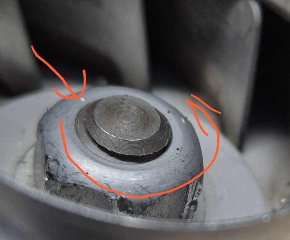

    Na zdjęciu słabo widać, ale tam może nie być gwintu. Oś rozklepana i tyle. Jak nit.
  • #9 21460858
    unky
    Posty: 982
    Ocena: 61
    Zaznaczyłem strzałką początek gwintu i kierunek w którym się powiększa i schodzi w dół pod nakrętkę.
    Zbliżenie na gwintowany element z zaznaczonym kierunkiem gwintu strzałkami.

    Wirnik nie jest wciśnięty na wałek silnika.
    Tej nakrętki nie odkręcisz - odkręcisz cały wirnik. (z nakrętką)
    Klucz pneumatyczny jest bardzo dobrym pomysłem.
