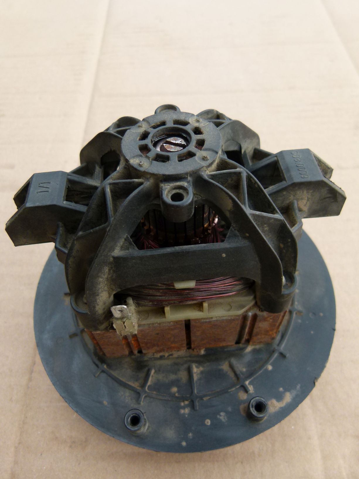

    Pytanie jak w tytule. Z jednej strony wirnika jest nakrętka, z drugiej nacięcie na płaski śrubokręt. Za cholerę nie mogę tej nakrętki odkręcić, bo czym ten wirnik zablokować? Jak próbuję trzymać płaskim śrubokrętem, to się ześlizguje. Nakrętka się poruszyła jak zablokowałem o komutator, ale boję się, że go rozwalę.
    Najśmieszniejsze jest to, że kiedyś już taki silnik rozkręciłem, ale nie pamiętam jak :)

    Od tyłu daję śrubokręt w imadle i punktowo kluczem nasadowym odkręcam nakrętkę😁
    Zapomnij o tym!
    Demontowałem odwrotnie. klucz nasadowy w imadle i kręciłem śrubokrętem, mocno go dociskając a drugą ręką przytrzymywałem silnik.

    10 lat temu jak mistrz uczył, silnik bokiem biorę płaski giety, dosyć długi, zakładam i wale strzała kombinerkami na sam koniec klucza plaskiego. Zawsze schodzi po 1 uderzeniu. I tak uczono na szkoleniu Zelmera w Rzeszowie Panowie jakieś 15-20 lat temu mojego mistrza, który przekazał mi tą wiedzę.
    A tak szczerze? Naladowana makita td110d odkreca to jednym pierdnieciem. A nie wspomnę co robi z tą śruba parkside pdss20li.. silnik fikolka w powietrzu robi jak nie przytrzymacie 😃
    Śmiem twierdzić, że pdss20 wręcz w swojej cenie idealnie nadaje się do napraw AGD. Możecie nie wierzyć odkreca każde koło pasowe.

    "silnik bokiem biorę płaski giety, dosyć długi, zakładam i wale strzała kombinerkami na sam koniec klucza plaskiego" - tak zrobiłem i udało się odkręcić.
    Ale trafił mi się też silnik z tak zapieczoną nakrętką, że mechanik samochodowy miał problem z odkręceniem profesjonalnym kluczem udarowym.
