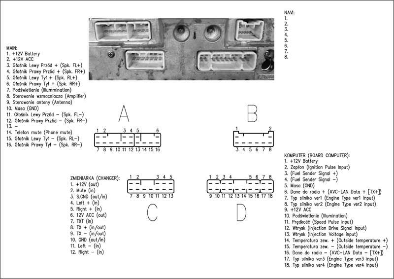

    Witam. Potrzebuję pomocy odnośnie radia w Toyocie Corolli E12. Które piny odpowiadają za sterowanie z kierownicy. Z góry dziękuję.
    Schemat złącza radia do Toyoty Corolli E12.
    AI: Jaki jest rok produkcji Twojej Toyoty Corolli E12?
    2003
    #2 21461049
    milejow
    Posty: 13068
    Pomógł: 1559
    Ocena: 5130
    Piny 6 i 16 w kolumnie po prawej

    >>21461049 Dziękuję za pomoc.
    A zapytam, czy podłączając chińskie radio Android, potrzebuje jakiś moduł, aby sterowanie działało ?

    Pytałem. Twierdzi, że to Plug & Play i nie potrzeba nic więcej, tylko że kostka do sterowania nie pasuje do fabrycznej kostki. Będzie trzeba pokombinować z pinami.
