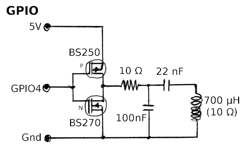

    Chciałbym zrobić nadajnik 77,5 kHz na odległość 5-10 m. Do tego celu kupiłem płytkę ESP32C3 WIFI, zaprogramowałem ją na przebieg 77,5 kHz o wypełnieniu 50% oraz kupiłem antenę ferrytową na tę częstotliwość i mam problem z tym schematem - który jest na inną częstotliwość (chyba 40 kHz). Nie wiem, jak go przerobić.
    Schemat układu z elementami elektronicznymi i połączeniami.

    Aby uzyskać czysty, sinusoidalny sygnał na 77,5 kHz oraz poprawnie dopasować antenę ferrytową, należy przede wszystkim zmodyfikować obwód rezonansowy (LC) pod kątem nowej częstotliwości oraz zastosować dodatkowy filtr dolnoprzepustowy (np. LC) na wyjściu sygnału PWM z ESP32C3. Konieczne będzie dobranie właściwych wartości indukcyjności i pojemności (bądź wyregulowanie trymerem), by zestroić całość do 77,5 kHz i ograniczyć wyższe harmoniczne. Warto też uwzględnić dopasowanie impedancji do ok. 50 Ω, co zmniejszy WFS i poprawi wydajność nadajnika.
    Szczegółowa analiza problemu
    1. Dopasowanie oryginalnego schematu do 77,5 kHz
    W załączonym schemacie (przykład z tranzystorami BS250/BS270) wartości elementów LC zostały dobrane dla ok. 40 kHz (cewka ~700 μH, kondensator 22 nF). Dla częstotliwości 77,5 kHz te elementy należy przeprojektować:
    • Rezonans obwodu LC wyznacza wzór:
    f = 1 / (2 π √(L · C))
    • Jeśli chcesz zachować cewkę 700 μH, kondensator (C) powinien mieć wartość zbliżoną do 5–6 nF, aby obwód rezonansowy zgrał się z częstotliwością ok. 77,5 kHz.
    • Alternatywnie można zmniejszyć indukcyjność (np. do 200–300 μH), a pojemność dobrać odpowiednio w zakresach 10–20 nF.

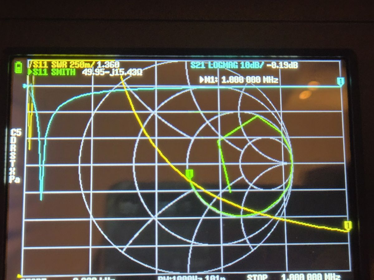

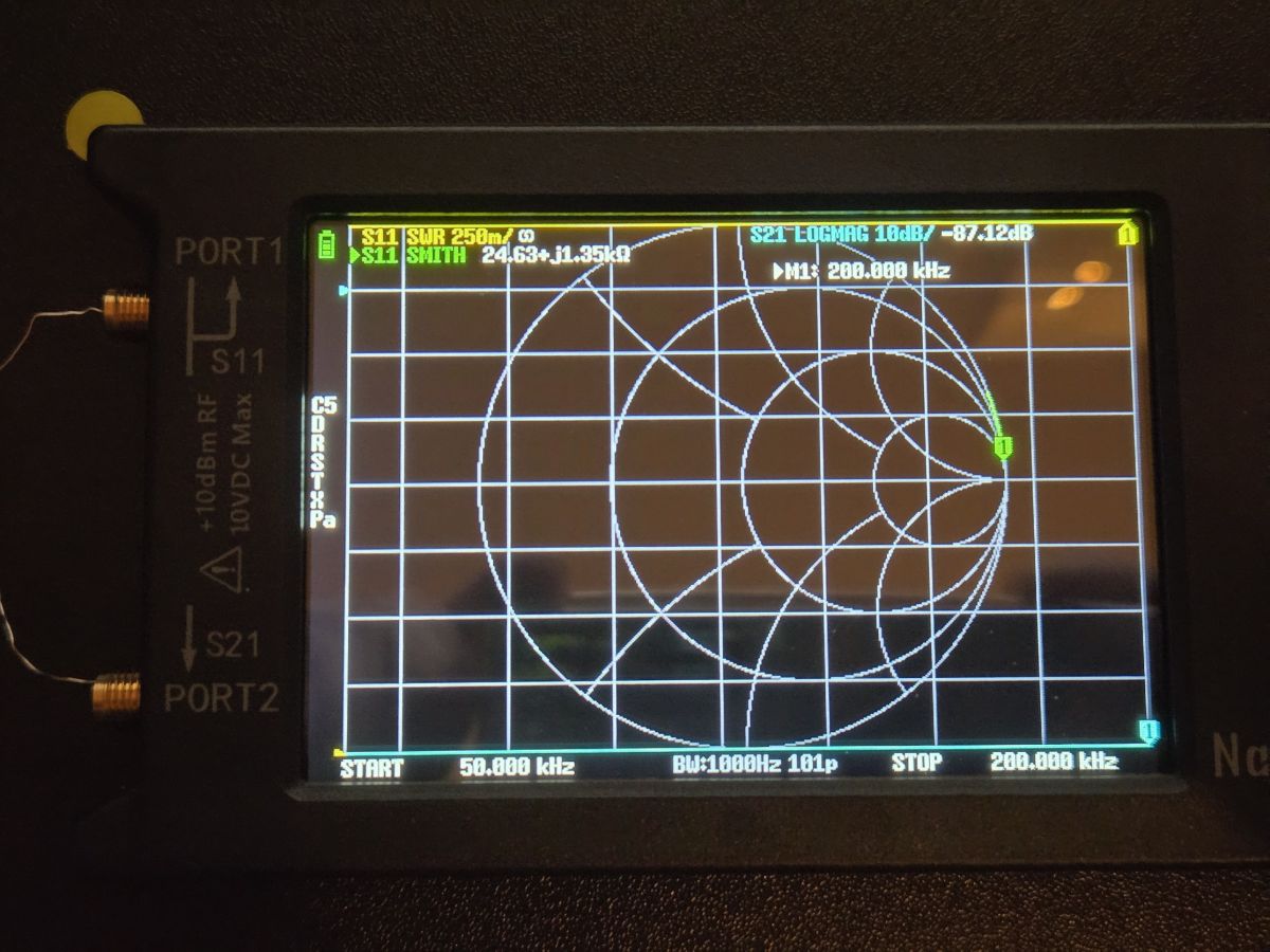

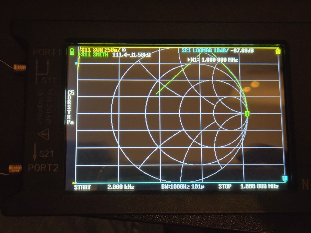

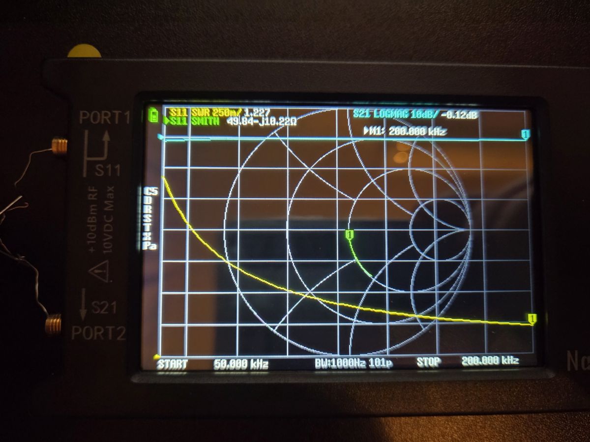

    NanoVNA przy połączeniu anteny:
    Ekran NANO VNA pokazuje wykres Smitha z parametrami sygnału dla podłączonej anteny.
    NanoVNA przy podłączeniu anteny i kondensatora 103 równolegle
    Ekran NANO VNA z wykresem Smitha oraz charakterystyką S11 i S21.

    Biorąc pod uwagę pomiary z multimetru (2 Ω rezystancji anteny, kondensator 16 nF) oraz obserwacje z NanoVNA (WFS ~1,36 przy ok. 1 MHz), najważniejsze kroki to:
    1. Wyznaczenie (lub dokładne zmierzenie) indukcyjności anteny ferrytowej.
    2. Dobranie kondensatora tak, aby uzyskać rezonans na 77,5 kHz.
    3. Zastosowanie filtru dolnoprzepustowego (LC) w celu wygładzenia przebiegu o zmodulowanej szerokości impulsów i wytworzenia sinusoidy.
    4. Dodanie prostego układu modulacji amplitudy, aby wprowadzić sygnał DCF77 (tj. kluczowanie nośnej).
    Z takim obwodem, przy poprawnym strojeniu i niskiej mocy, uzyskanie zasięgu 5-10 m jest jak najbardziej osiągalne.
    1. Ograniczenia pomiarów NanoVNA poniżej 1 MHz
    Wiele popularnych modeli NanoVNA słabo radzi sobie z pomiarami w zakresie kilkudziesięciu/kilkuset kHz. Wskazania przy 1 MHz mogą nie odzwierciedlać dokładnie tego, co dzieje się w paśmie 77,5 kHz.
    - Jeżeli NanoVNA nie pozwala na precyzyjny pomiar <1 MHz, możesz skorzystać z metody szacowania indukcyjności w okolicach 1 MHz, a następnie przeliczyć rezonans na 77,5 kHz.
    - Jeśli masz dostęp do mostka RLC, użyj go do bezpośredniego pomiaru L.
    2. Szacowanie indukcyjności anteny
    Przyjmijmy, że kondensator ma faktyczną pojemność ~16 nF, a antena ferrytowa ma rezystancję 2 Ω. Aby sprawdzić, czy antena faktycznie osiągnie rezonans w pobliżu 77,5 kHz, potrzebujesz L zgodnego ze wzorem:
    f = 1 / (2 π √(L·C))
    • Dla f = 77,5 kHz oraz C = 16 nF otrzymujemy:
    L ≈ 1 / [(2 π · 77 500)² · 16 × 10⁻⁹]
    L ≈ 1,8 - 2,0 mH (zależnie od dokładnej wartości kondensatora).
    Jeżeli antena rzeczywiście ma indukcyjność rzędu 1-2 mH, to kondensator około 16 nF jest "na styk" do uzyskania rezonansu w okolicy 77,5 kHz.
    3. Strojenie obwodu rezonansowego
    1. Połącz antenę z kondensatorem 16 nF równolegle i spróbuj zmierzyć częstotliwość rezonansową (idealnie - bezpośrednio w paśmie 77,5 kHz).
    2. Jeśli NanoVNA nie działa poprawnie w tym zakresie, można użyć oscyloskopu:
    - Podłącz generator sygnałowy (jeśli masz) przez mały rezystor (~100 Ω) do obwodu LC.

    Sprawdziłem NANOVNA antenę dla 50 kHz - 200 kHz
    Smith chart na wyświetlaczu NanoVNA z częstotliwościami od 50 kHz do 200 kHz.
    i z kondensatora 104, który ma 102 nF
    Smith Chart na ekranie urządzenia NanoVNA z wynikami pomiaru.

    Pomiary wskazują, że przy kondensatorze ≈100 nF rezonans wypada w okolicach 200 kHz. Aby uzyskać 77,5 kHz, należy zmniejszyć pojemność do około 70 nF (co wynika ze wzoru rezonansowego). Można to zrealizować za pomocą kombinacji np. 68 nF + 2 nF lub 47 nF + 22 nF, a następnie precyzyjnie skorygować niewielkim trymerem. Po zestrojeniu anteny, należy wprowadzić filtr dolnoprzepustowy (LC) w torze wyjściowym ESP32C3, aby wygładzić przebieg PWM do sinusoidy. Modulację DCF77 (tj. kluczowanie amplitudy) najlepiej zaimplementować programowo, wyłączając lub przyciszając nośną w rytmie bitów DCF.
    1. Interpretacja pomiarów NanoVNA przy 50–200 kHz
    1. Z załączonych screenshotów NanoVNA widać, że przy kondensatorze 104 (≈100 nF) obwód antena + kondensator rezonuje w okolicach 200 kHz (minimalny SWR).
    2. Na podstawie częstotliwości rezonansowej (ok. 200 kHz) i kondensatora 100 nF wynika, że indukcyjność cewki antenowej wynosi około kilku milihenrów (np. ~6,2 mH przy założeniu idealnych warunków).
    3. Docelowa częstotliwość 77,5 kHz jest prawie 3 × mniejsza od obecnych 200 kHz, więc kondensator powinien być odpowiednio większy od wartości, której używałeś (jeśli obliczenia pokazały ok. 70 nF, to jest to „złoty środek” do osiągnięcia rezonansu w pobliżu 77,5 kHz).
    2. Dobór kondensatora do 77,5 kHz
    1. Wzór na rezonans obwodu LC:
    f = 1 / [2 π √(L · C)]
    – Podstawiając f = 77 500 Hz i L ~ 6 mH, otrzymujemy C rzędu 70–80 nF.
    2. Przykładowe wartości:
    – 68 nF + mały kondensator (2–5 nF) pozwolą dojść do ~70–73 nF.
    – Możesz też użyć równolegle 47 nF + 22 nF + niewielki trymer (np. 10 pF–100 pF), aby precyzyjnie dostroić się do 77,5 kHz.
