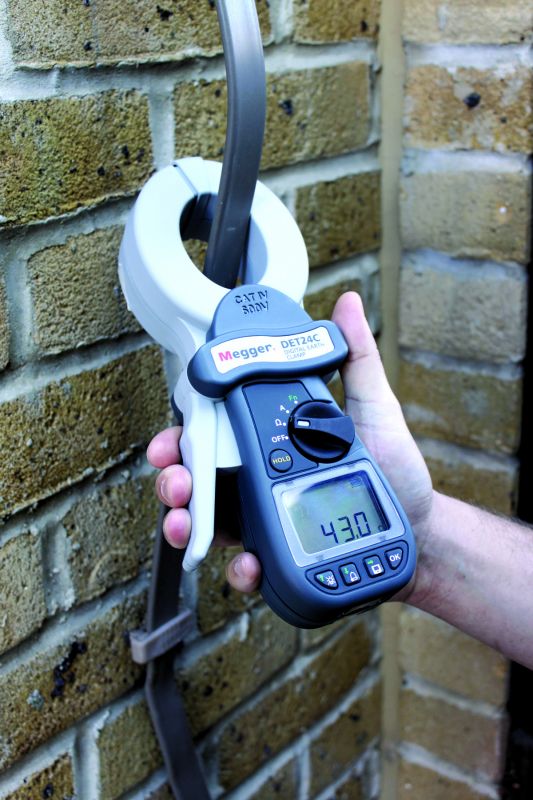

    Miernik pętli uziemienia Megger DET24C przymocowany do przewodu przy ceglanej ścianie.
    Rysunek 1. Pomiar rezystancji uziemienia z zastosowaniem miernika cęgowego Megger DET24C

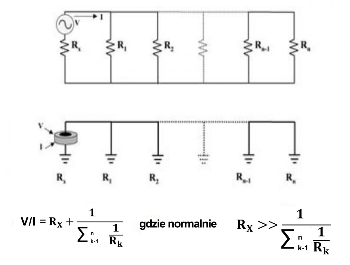

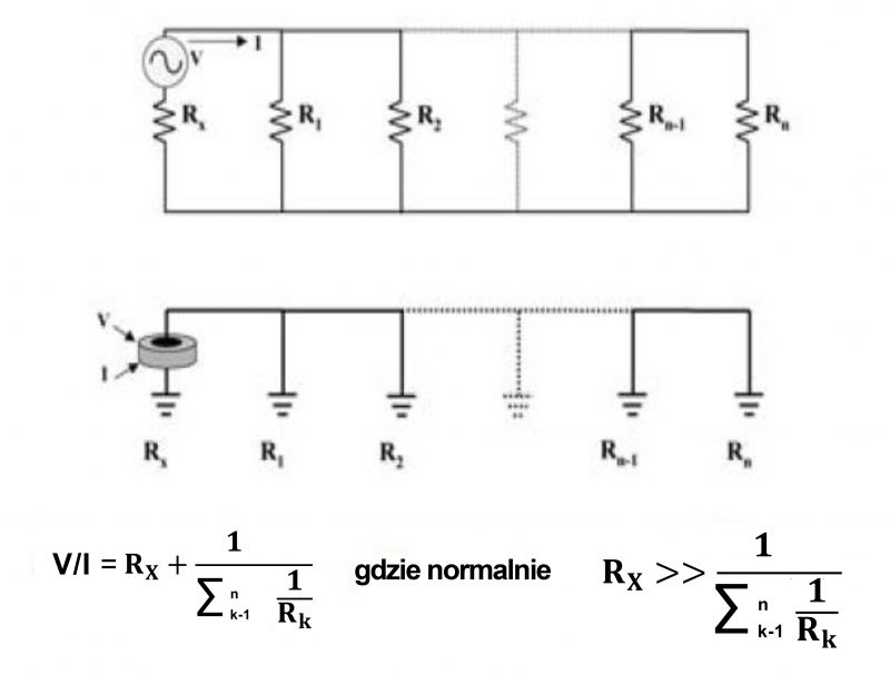

    Wszystkie elementy pętli mierzone są w układzie szeregowym. W tej metodzie zakłada się, że znaczący udział ma tylko rezystancja badanego uziomu.
    Rysunek 2 poniżej ilustruje zasadę pomiaru:
    Schemat obwodów elektrycznych z równoległymi rezystorami i wzorami do obliczeń oporu.
    Rys. 2 Zasada pomiaru rezystancji uziemienia uziomu metodą cęgową
    Cęgi miernika obejmują elektrodę uziomową Rx. Całkowity prąd pomiarowy płynie przez uziom Rx, następnie rozdziela się pomiędzy pozostałe rezystancje i powraca do badanego uziomu przez ziemię. Zakłada się, że rezystancja Rx jest dużo większa niż wypadkowa wszystkich pozostałych rezystancji połączonych równolegle (R1, R2Rn). W wielopunktowych systemach uziemienia obwód można rozpatrywać jako pętlę składającą się z pojedynczej elektrody uziomowej i ścieżki powrotnej, uwzględniającej wszystkie pozostałe uziomy i masę ziemi. W takim układzie pojedyncza elektroda uziomowa będzie miała wyższą rezystancję niż wszystkie pozostałe uziomy połączone równolegle.

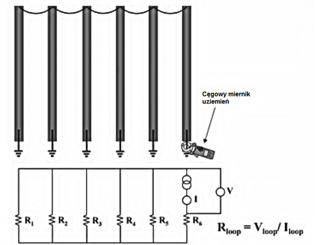

    Rysunek 3 przedstawia praktyczny przykład, w którym metoda cęgowa jest bardzo skuteczna. W przykładzie badany jest system połączonych ze sobą równolegle uziomów, jaki spotykamy w przypadku słupów oświetlenia ulicznego. Pętlę zamyka z jednej strony masa ziemi, a z drugiej przewód neutralny. Rezystancję całej pętli można obliczyć z równania:
    Rloop = R6 + (1 / (1/R1 + 1/R2 + 1/R3 + 1/R4 + 1/R5 ))
    Dla sześciu podobnych uziomów mających rezystancję 10 Ω każda, rezystancja pętli mierzona dla każdej elektrody wyniosłaby:
    Rloop = 10 Ω + 2 Ω = 12 Ω
    Przy sześćdziesięciu podobnych elektrodach z rezystancją uziemienia 10 Ω rezystancja pętli wyniosłaby:
    Rloop 10 Ω + 0,17 Ω = 10,17 Ω
    Jeśli jedna z sześciu elektrod uziomowych wykazuje rezystancję uziemienia 100 Ω a reszta ma rezystancję 10 Ω każda, rezystancja pętli mierzona na uziomie o dużej rezystancji wyniosłaby:
    Rloop = 100 Ω +2 Ω = 102 Ω
    Rezystancja pętli mierzona na każdym z pozostałych uziomów wynosiłaby:
    10 Ω + 2,4 Ω = 12,4 Ω
    Im więcej ścieżek do ziemi, tym mniejszy jest udział w odczycie elementu odbiegającego rezystancją od pozostałych i tym większa jest dokładność pomiaru. Nawet bardzo „zły” element (tj. o wysokiej rezystancji) wśród wielu ścieżek do ziemi o niskiej rezystancji nie jest w stanie uniemożliwić wykonania skutecznego pomiaru. Natomiast, jeśli ścieżek do ziemi jest niewiele, albo wszystkie elementy mają wysoką rezystancję uziemienia, wtedy błąd pomiaru będzie duży.
    Schemat pomiaru uziemienia z wykorzystaniem cęgowego miernika.
    Rys. 3. Badanie metodą cęgową uziemień słupów oświetleniowych

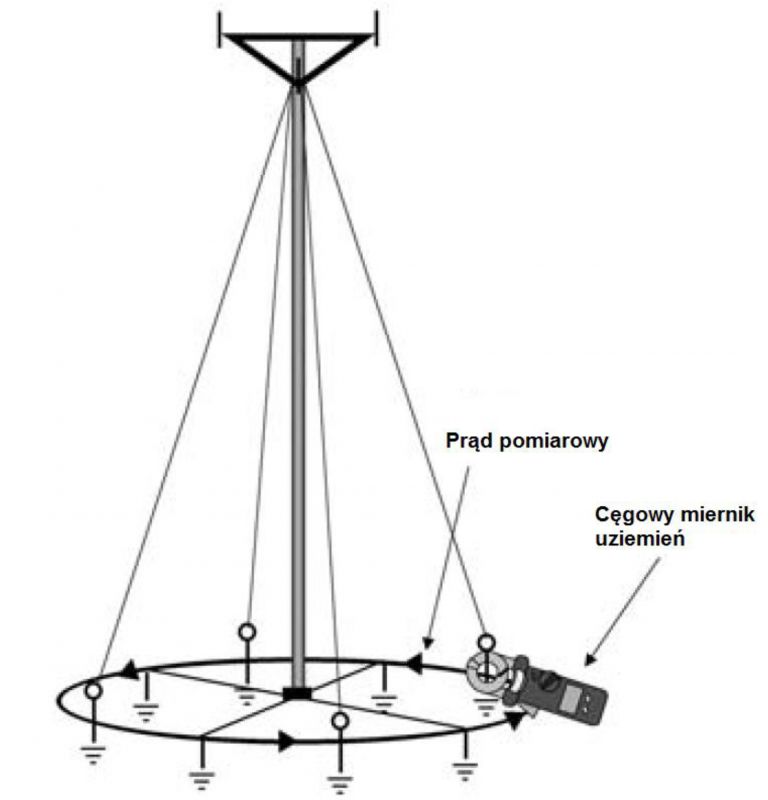

    Metoda cęgowa jest skuteczna tylko w przypadku wielopunktowych systemów uziemień z równoległym łączeniem uziomów. Nie można jej użyć do pomiaru rezystancji uziemienia odłączonego uziomu, ponieważ nie istnieje wówczas ścieżka powrotna dla sygnału pomiarowego. Nie można jej użyć także wtedy, kiedy oprócz gruntu istnieje alternatywna niskorezystancyjna ścieżka powrotna dla prądu pomiarowego, jak to ma miejsce np. w przypadku masztów sieci komórkowych (Rys. 4).
    Metoda cęgowa posiada wiele zalet, ale też nie jest pozbawiona ograniczeń. Ważne jest ich zrozumienie, aby niewłaściwe zastosowanie miernika nie prowadziło do błędnych interpretacji. Rysunek 4 poniżej przedstawia często spotykane błędne użycie miernika cęgowego w pomiarach uziemień. Maszty telefonii komórkowej uziemiane są przy podstawie, gdzie każdy odciąg jest indywidualnie uziemiany i wszystkie kotwy odciągów połączone są ze sobą w pierścieniu. Jeśli wykonujący pomiary obejmie cęgami głowicę jednej kotwy uziemiającej powyżej pierścienia łączącego wszystkie odciągi, prąd pomiarowy popłynie w pierścieniu i nie wpłynie do ziemi. Innymi słowy, prąd pomiarowy krąży w obwodzie utworzonym przez przewody łączące poszczególne kotwy (uziomy).

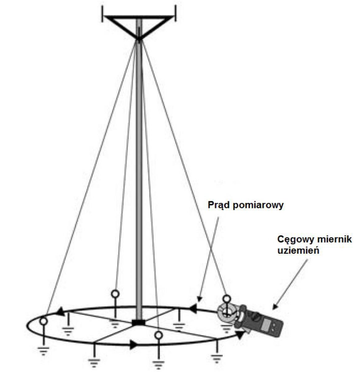

    Schemat pomiaru uziemienia przy użyciu cęgowego miernika uziemień.
    Rys. 4. Maszt telefonii komórkowej – przykład błędnego użycia miernika cęgowego w pomiarze rezystancji uziemienia.
    Uzyskanie dokładnych wyników i wyciągnięcie prawidłowych wniosków z ich analizy wymaga dobrej znajomości niuansów tej metody. Jeśli rezystancja pozostałej części systemu uziemienia jest porównywalna z rezystancją badanego uziomu, wynik pomiaru będzie niższy niż faktyczna rezystancja uziemienia tej elektrody, co może prowadzić do fałszywego poczucia bezpieczeństwa. Dla uzyskania dokładnych wyników konieczna jest dobra ścieżka powrotna dla prądu pomiarowego. Relatywnie wysoka rezystancja ścieżki powrotnej sygnału skutkuje zawyżonymi odczytami rezystancji. Wykonujący pomiary powinien też dokładnie zapoznać się ze schematem badanego systemu uziemienia, aby by objąć prawidłowy fragment pętli dla badanego uziomu.

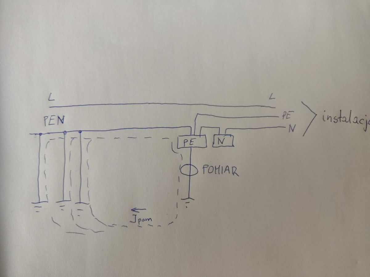

    Czy podczas pomiaru powinno się rozłączyć połączenie PEN<->PE?
  • #5 21462191
    gilus1
    Poziom 29  
    Posty: 1246
    Pomógł: 111
    Ocena: 241
    >>21462099
    W jakiej metodzie?
  • #6 21462522
    Vidio
    Poziom 3  
    Posty: 46
    Ocena: 2
    W omawianej w artykule metodzie cęgowej.
  • #7 21462678
    stomat
    Posty: 5651
    Pomógł: 257
    Ocena: 1956
    A co wspólnego ma to połączenie z uziomem i jego rezystancją?
  • #8 21463357
    Vidio
    Poziom 3  
    Posty: 46
    Ocena: 2
    Np to że uziom też jest podłączony do PE wiec jest połączony z PEN który ma niższą rezystancję od uziomu.
    W artykule jest napisane:
    Czy wobec tego prąd pomiarowy nie popłynie przez PEN zamiast przez grunt i w ten sposób fałszować wynik pomiaru w tej metodzie - o to konkretnie pytam.
  • #9 21463757
    stomat
    Posty: 5651
    Pomógł: 257
    Ocena: 1956
    Właśnie tam ma płynąć, w artykule czytamy też: "Im więcej ścieżek do ziemi, tym mniejszy jest udział w odczycie elementu odbiegającego rezystancją od pozostałych i tym większa jest dokładność pomiaru."
    Szkic przedstawiający schemat uziemienia i pomiaru w instalacji elektrycznej.
    Pomiaru dokonujemy na uziomie, połączenie PE - N jest bez znaczenia, prąd pomiarowy ma płynąć tak jak zaznaczyłem linią przerywaną, i PEN ma mieć jak najwięcej uziemień poza mierzonym - im więcej tym dokładniej zmierzymy.

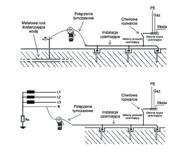

    Hm, jak w takim rozumiec ponizsze (znalezione w artykule na ise):
    ise.pl napisał:
    Ten sposób pomiaru można stosować bezpośrednio w instalacjach typu TN oraz w obwodach pętli zwarcia układów TT. W instalacjach TT, gdzie istnieje tylko połączenie z uziemieniem o nieznanej rezystancji, pętla może zostać zamknięta przez krótko- trwałe zwarcie przewodu neutralnego z uziemieniem (instalacja quasi-TN) na czas pomiaru. W celu uniknięcia ryzyka wystąpienia prądu spowodowanego różnicą potencjałów pomiędzy przewodem neutralnym a uziemieniem, instalacja powinna być wyłączona spod napięcia podczas podłączania i odłączania uziemnika.
    Schematy instalacji uziemiającej z połączeniami tymczasowymi i rozwarciami.
  • #14 21465024
    gilus1
    Poziom 29  
    Posty: 1246
    Pomógł: 111
    Ocena: 241
    >>21464811
    Moje wypowiedzi ograniczyłem domyślnie do pomiaru rezystancji uziemienia instalacji odgromowej. Mierząc uziemienie PEN lub PE należy go rozpiąć i podłączyć tak jak na rysunku aby wymusić zamknięcie obwodu pomiarowego. Natomiast gdy podczas pomiaru uziemienia PE lub PEN nie dokonasz odłączenia kabla, to zmierzysz coś co zależy od typu uziemienia.
