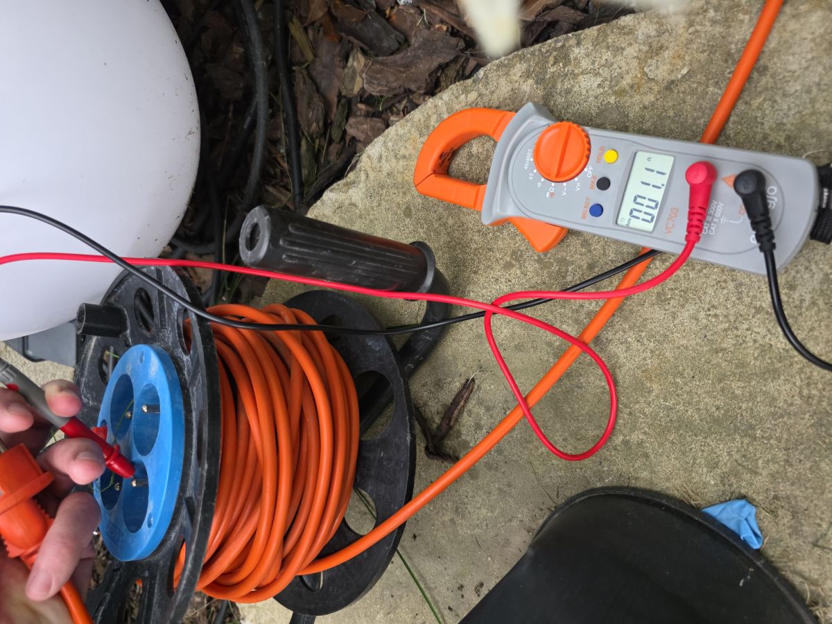

    Miernik cęgowy z przewodami mierzy napięcie na bębnie przedłużacza z pomarańczowym kablem.
    Dokładnie tak jak na zdjęciu.
  • #7 21924919
    vovapl
    Posty: 27
    Ale taki sam zestaw lampek w tym gniazdku działa normalnie, to jest dziwne trochę.
