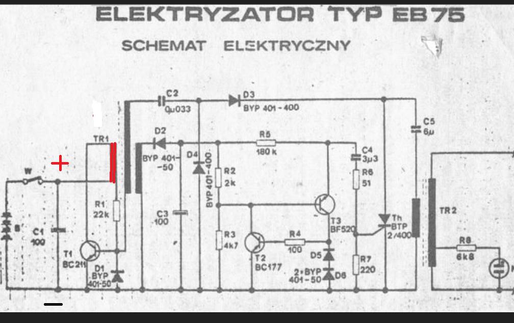

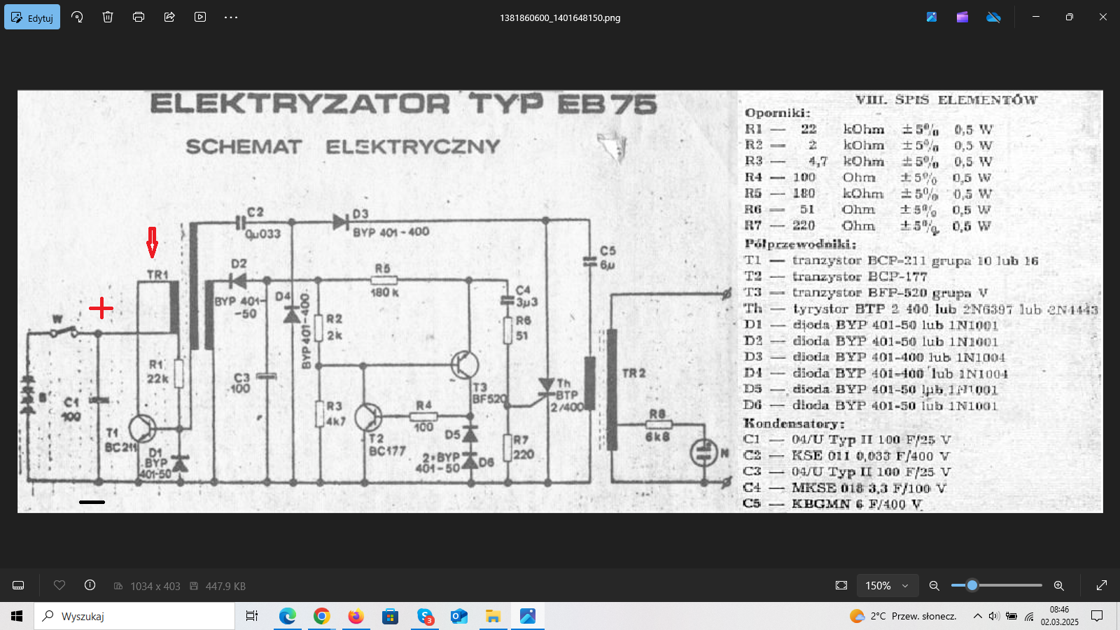

    Mam elektryzator starszego typu EB 75 oraz do niego schemat. Pożyczyłem go koledze a on zamiast podłączyć 6V to dał 12 i uszkodził kilka jego elementów które już wymieniłem. ale teraz dalej nie działa, nie daje impulsów. W jednym mam problem czy dobrze podłączyłem kondensator C1 bo na schemacie wygąda jakby był podłączony plusem do masy i jeszcze druga sprawa czy wyprowadzenia końcówek uzwojenia wtórnego jeżeli się zmieni początek z końcem ma jakieś znaczenie napięcia na tranformatorze TR1

    Witam - słuszna uwaga , masa ma potencjał ujemny (odwrotnie narysowany symbol ogniwa )
    Początek i koniec uzwojenia jest ściśle określony i nie można ich zamieniać .

    Mampytanie w jaki sposób można sprawdzić początek i koniec uzwojenia

    Witam - proszę zamienić miejscami przewody tego uzwojenia które zaznaczyłem na czerwono.
    Schemat elektryczny elektryzatora typu EB75 z zaznaczoną na czerwono częścią uzwojenia.
