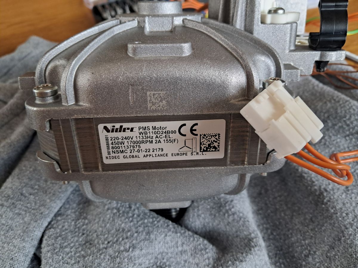

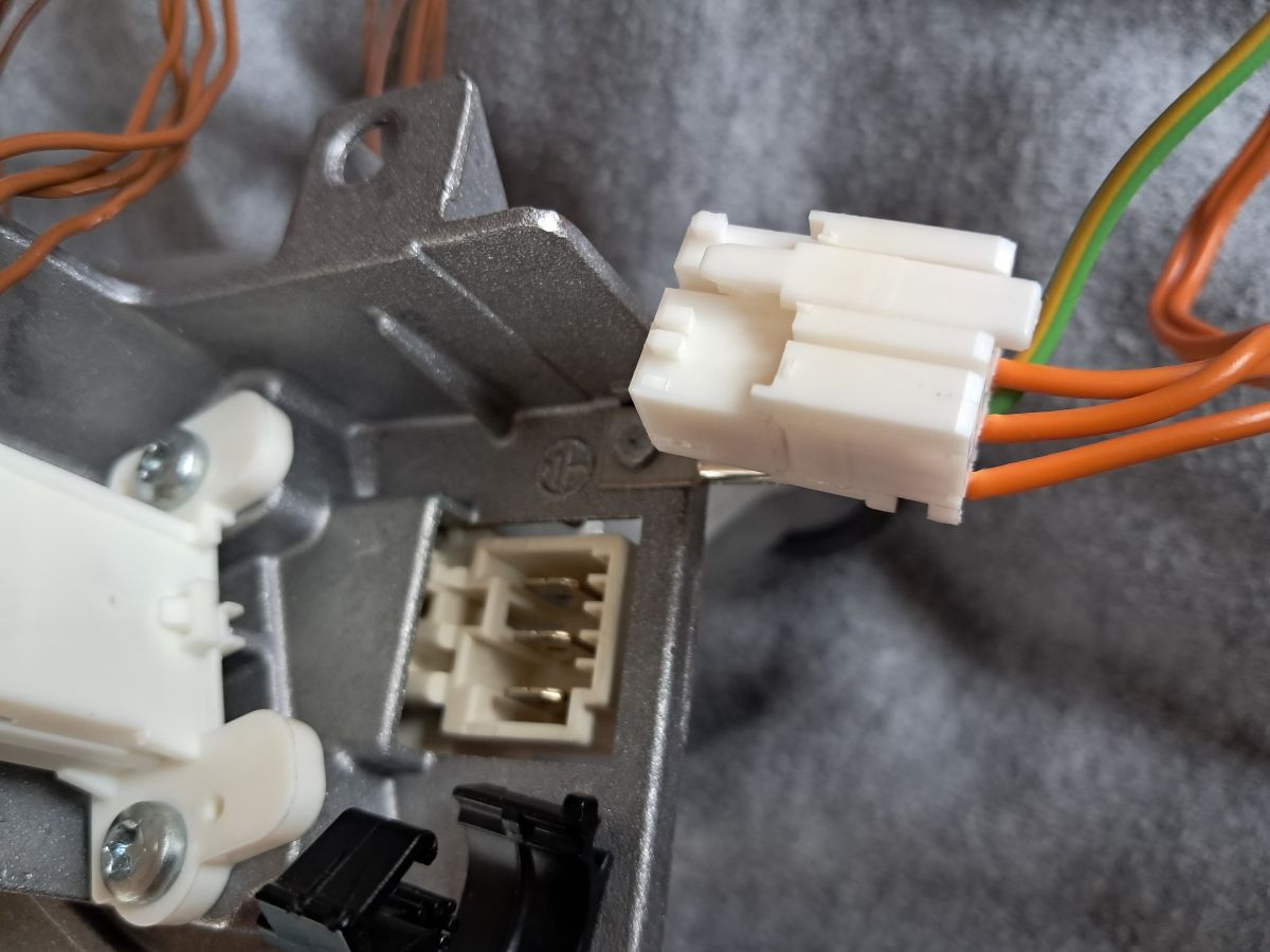

    Witam, jak podłączyć taki silnik pod 230 V? Na tabliczce znamionowej jest podłączony w gwiazdę, a zasilany jest 3 przewodami. Jest on wymontowany z pralki.
    Zbliżenie na podłączenie elektryczne silnika z pralki z wtyczkami i kablami.
    Zdjęcie silnika Nidec PMS Motor o modelu WB110D24B00, z tabliczką znamionową.

    Nie wiem czy się da. Raczej nie. Zauważ, że to nie jest 50Hz, a ponad 1000. Mnie przypomina to silniki wrzecion, one pracowały na 400Hz, i musiały być sterowane przez falownik. Co z tego, że 230V, skoro nie 50Hz.

    piotreksuliga82 napisał:
    Witam, jak podłączyć taki silnik pod 230V
    Tak jak był podłączony w pralce czyli przez falownik. Zauważ, że tabliczka znamionowa wspomina o 1133Hz a w sieci masz 50Hz i dodatkowo w naszej sieci masz 400V międzyfazowe.
    Może da się zidentyfikować gdzie w pralce jest ten falownik. Jak jeszcze da się ustalić jak się nim steruje to masz układ zasilania takiego silnika.

    Czy przez taki prosty regulator obrotów PWM da się coś takiego zrobić?
    >>21461334 myślę, że jest on w module zasilającym, który uległ uszkodzeniu.
    Nie da się, musi być falownik.
    Czy do benzyniaka wlewasz ON (Diesel)?
