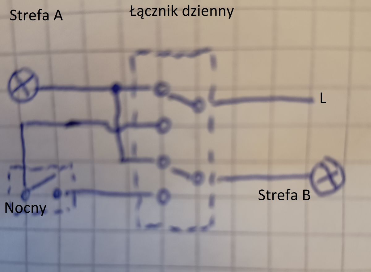

    Ktoś może podpowie jak to zrobić? Albo czego będę potrzebował.
    Jest Hala. 4 rzędy lamp swietlowkowych led, zasilane z lampy do lampy, kablem 5x1,5. Zapalane są z klawiszy co druga. I tak każdy rząd.
    I tutaj moje pytanie, czy da się wydzielić z w każdym rzędzie po co druga albo co 3 lampę w rzędzie i zrobić z nich oswietlenie nocne i załączane i klawiszem i czujka ruchu?
    Ktoś coś podpowie czy da się takie coś zrobić i co będę potrzebował?

    Tak. Można. Ale jak w rzędzie mam 12 lamp, co druga jest z czarnej i szarej żyły. I spełniają swoją rolę. I chciałbym zrobić takie nocne oswietlenie z tego. Ale tylko w dwóch rzędach. I co druga lampa np. Albo tylko 2 lampy w całym rzędzie. Każdy rząd jest sprowadzony do rozdzielnicy na każdym osobnym kablu.

    Możesz zrobić to tak.
    Szkic schematu okablowania elektrycznego z oznaczonymi strefami A i B, łącznikiem dziennym i nocnym.
    Jako łącznik dzienny potrzebujesz łącznika krzyżowego (taki który nie ma gotowych mostków wewnątrz) inaczej podwójny schodowy z jednym klawiszem.
    Jeden rząd lamp masz podzielone na dwie strefy, jeną z nich rozbiłem na dwie dodatkowe (A i B)
    Nie uwzględniałem czujek ruchu, nie wiem jak i gdzie je masz, myślę że poradzisz sobie z nimi.
    Jakieś rozwiązanie to jest. Pomyśle
