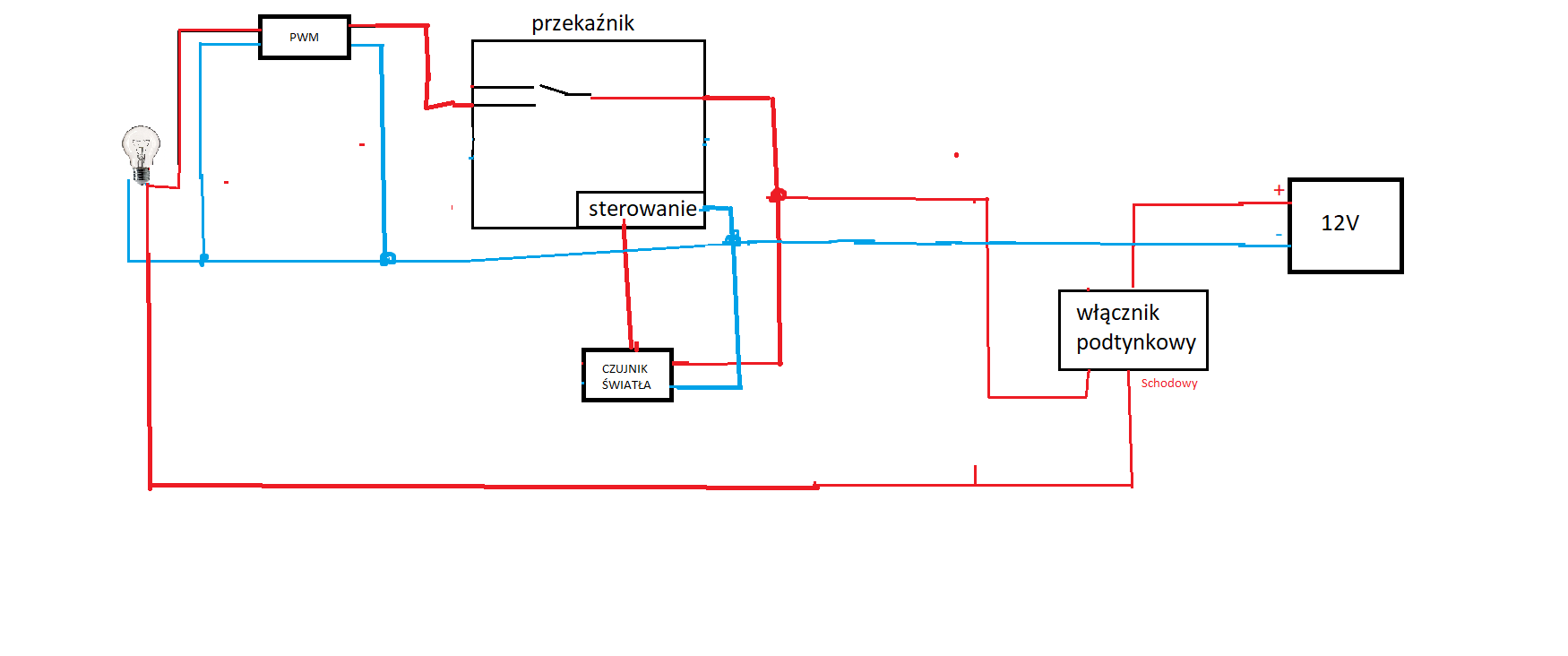

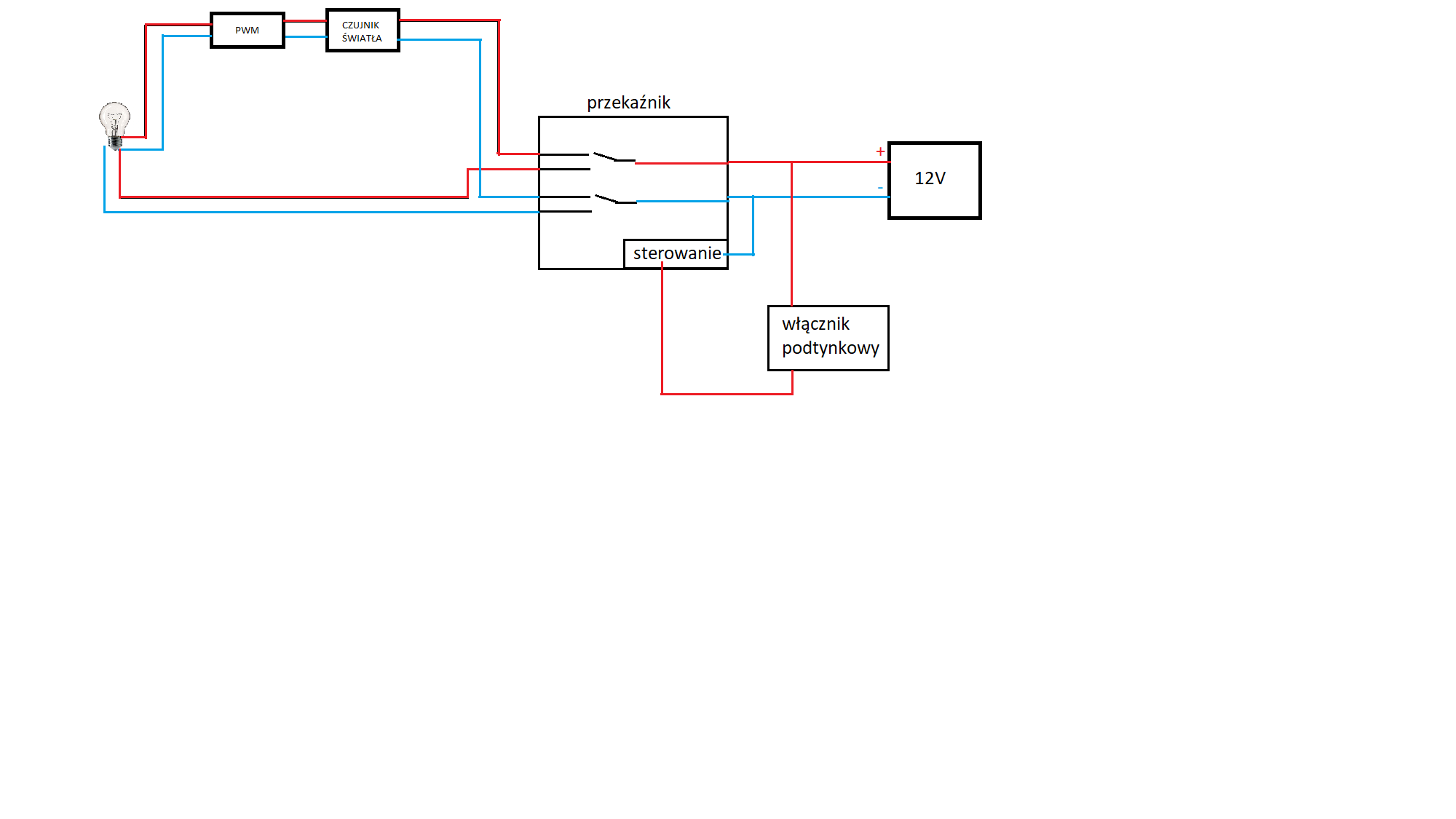

    Kurczę spodziewałem się trochę tańszych rozwiązań, programowalny sterownik to trochę przerost formy nad treścią - w końcu nie chcę konfigurować jakiś skomplikowanych scenariuszy - jedynie włącz full lub włącz ściemnione.
    Wymyśliłem coś takiego, czy to ma prawo działać?

    Zapomniałeś tylko o tym czym i kiedy chcesz sterować.
  • #8 19685200
    2konrafal1993
    Posty: 2916
    Pomógł: 581
    Ocena: 746
    To ma być czujnik ruchu czy światła?
  • #9 19685376
    yorgione123
    Poziom 3  
    Posty: 5
    Ruchu i światła, ma działać po zmierzchu.

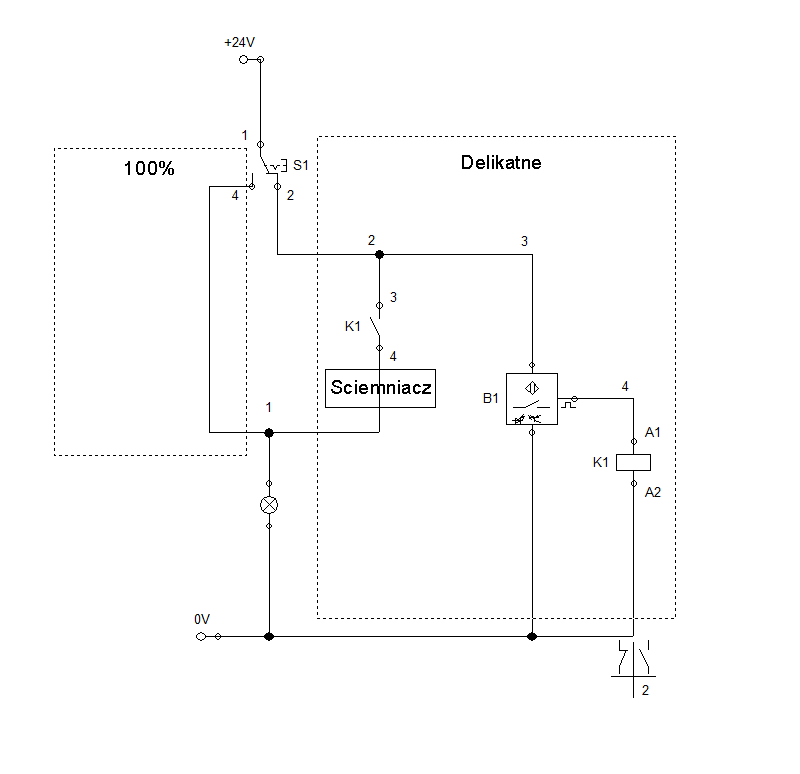

    Jeżeli nie chcesz automatyki proponowanej wyżej to zostaje Ci tylko opcja kombinowania z prostym sterowaniem obwodami. I w takim wypadku to co zaproponowałeś to dobry trop. Element z PWM na tym szkicu to ściemniacz, tak?
    Może być problem z wydajnością prądową czujnika aby dawać z niego sygnał prosto na obciążenie. Co prawda ściemnione LEDy pewnie zmieściły by się w zakresie prądu jakiegoś modelu czujnika, ale: 1. Jeśli z jakiegoś powodu ściemniacz przepuści 100% prądu to masz po czujniku. 2. Nie wiesz co będzie za jakiś czas i czy Ci się nie znudzi ściemniane lub chciałbyś coś zmienić, a wtedy będziesz musiał kombinować z już położonymi przewodami pod taką opcje. Innymi słowy słaba możliwość zmiany w przyszłości, a przewody już będą puszczone.
    Dlatego moim zdaniem trzeba by trochę zmienić konfigurację i przekaźnikiem sterować z wyjścia czujnika i dopiero obwód ze ściemniaczem przez styki przekaźnika do LEDów. Z kolei obwód "100%" włączać włącznikiem przełącznym ("schodowym") jako obejście przekaźnika prosto ze źródła na lampy LED. Wydaję mi się, że to będzie lepsze rozwiązanie - przyszłościowo i ogólnie ze spokojem w kwestii obciążeń czujnika.
    Podrzucam trochę zmieniny "szkic" narysowany po twojemu, tak byś wyłapał zamysł i bardziej schematyczny ;)
    Układ oświetlenia LED w korytarzu z dwoma trybami świecenia - jak to zrobić?
    S1- łącznik przełączny (schodowy), B1-Czujnik ruchu, K1 - Przekaźnik
    (u góry powinno być 12V :))

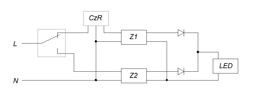

    Kwestia jest przede wszystkim typu zasilacza.
    Najlepiej by było właśnie, by prąd LED-ów zależał od napięcia, nie był stabilizowany, co najwyżej ograniczany.
    Sprawa jest wtedy bardzo prosta, przez czujnik mamy zasilanie poprzez kondensator, a przez przełącznik idzie bezpośrednio.
    Typowy zasilacz impulsowy będzie "cykał" próbując utrzymać zadany prąd. Tymczasem prymitywne zasilacze na kondensatorze czy regulatorze liniowym będą podawać mniejszy prąd.
    Z powodzeniem stosuję takie coś u siebie w domu. Jedna połówka przełącznika załącza zasilanie poprzez kondensator 470nF, druga połówka bezpośrednio. Lampy Lexman 4W z regulatorem liniowym (LED-y szeregowo w stringu na jakieś ok.250-260V i na końcu siedzi regulator prądu na 8mA, powyżej tych 270V trzyma sztywno 8mA w stringu), nie przetwornicą.
    Alternatywa jest taka, że mamy LED ściemnialny i w jednym wypadku zasilanie jest poprzez diodę, a w drugim bezpośrednio.
    Prościej się chyba nie da. Można jeszcze w tym wariancie "słabszym" wstawić w szeregu na stałe odpowiednio ustawiony ściemniacz na triaku.

    A kto powiedział, że zasilacz i kondensator ma być jeden ? Moc przy kondensatorze może stanowić ułamek mocy znamionowej czyli liczymy na parę-paręnaście watów idących w oświetlenie w trybie "słabym".
    Kondensator ma ograniczać prąd w trybie "słabego oświetlenia" po stronie sieci tylko i wyłącznie.
    Taśma nie musi też pracować na pełnej mocy nawet w trybie "silnym", jest to nawet wskazane ze względu na żywotność i pobór energii. To już natomiast zależy od autora, ile chce w te taśmy LED pchać mocy.
    Zresztą opisałem też wersję alternatywną, gdzie stosujemy zasilacz ze ściemnianiem, a w szeregu siedzi ustawiony odpowiednio zwykły regulator na triaku lub zwykła dioda, zwierana przez przełącznik.
    O kurczę, to jest idealne w swojej prostocie!!! Dzięki wielkie za poprawkę mojego "schematu" i dostosowanie się do mojej słabej technicznej wiedzy!!! Naprawdę dzięki!! Robię to dokładnie tak jak zaproponowałeś, będzie prosto, przyzwoicie cenowo a i lepiej z twoimi poprawkami! Dzięki jeszcze raz za pomoc!
