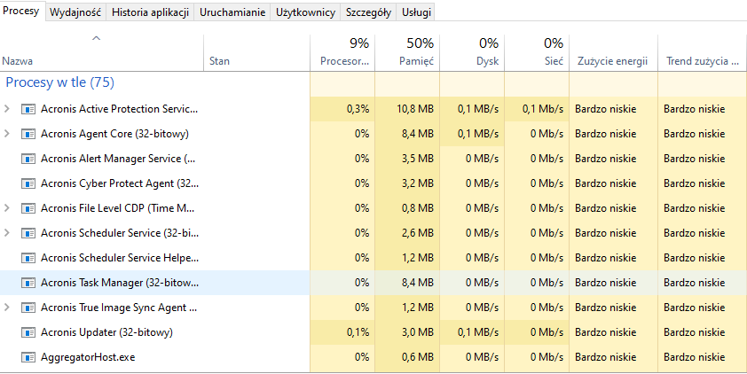

    Mam na komputerze ATI 2021, używam bardzo rzadko, jeść pić nie woła :wink: . Nie zauważyłem ale miał aktywną funkcje „Protect”, wyłączyłem-sprawdzam w menedżerze zadań jest wykonywanych kilka operacji w tle. Wyłączyłem/odptaszkowałem wszystko co było możliwie, zamknąłem Acronisa a te operacje dalej są, co prawda z niskim użyciem procesora ale są.
    Sprawdzam Ustawienia->„Aplikacje w tle”-nie ma tam ATI 2021, dziwne?. Jak to wyłączyć ale nie usuwać Acronisa z komputera.
    Zrzut ekranu menedżera zadań Windows z procesami Acronis w tle.

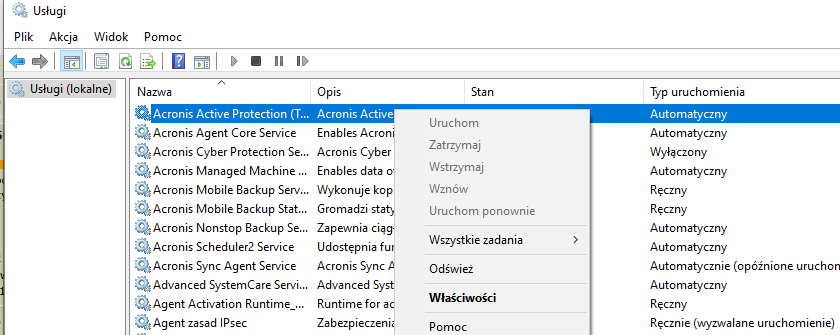

  • #3 21461550
    MM2X
    Posty: 3702
    Pomógł: 3
    Ocena: 616
    viktor1950 napisał:
    Wejdź w "Usługi" i powyłączaj od ATI.
    Nie da się, nie podświetla się w ogóle "zatrzymaj" i "wstrzymaj", nie ma opcji "wyłącz".
    Okno menedżera usług systemu Windows z podświetlonym menu kontekstowym.

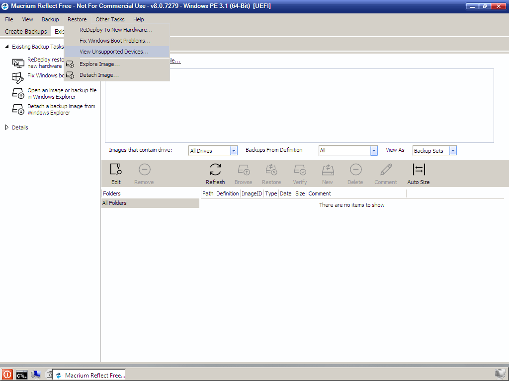

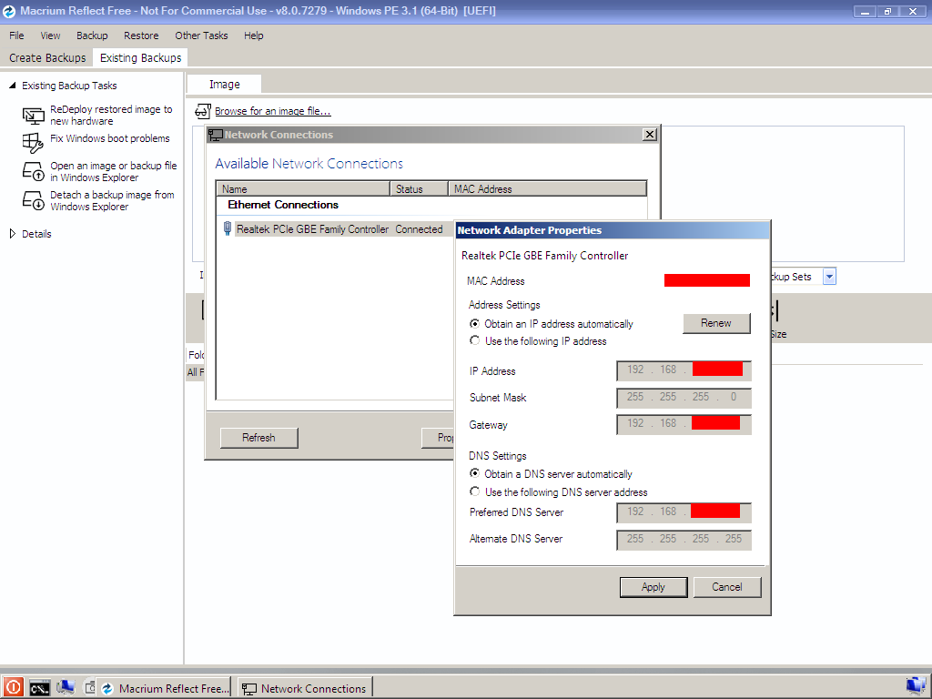

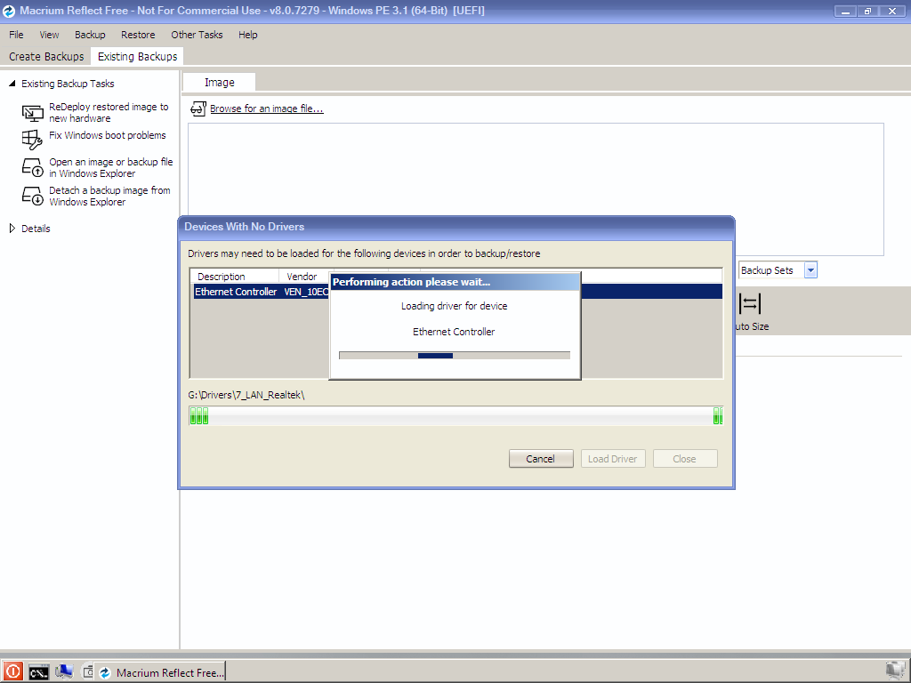

    Pendrive może być większy ale w Windows nie sformatujesz go w FAT32. Poza tym preferuję mniejsze pendrive'y FAT32 bo - po pierwsze, bios UEFI wspiera natywnie ten system plików - odczyt i zapis, po drugie, po kiego grzyba większy jak np. moja wersja na bazie WinPE 3.1 zajmuje tylko ~188MB ??

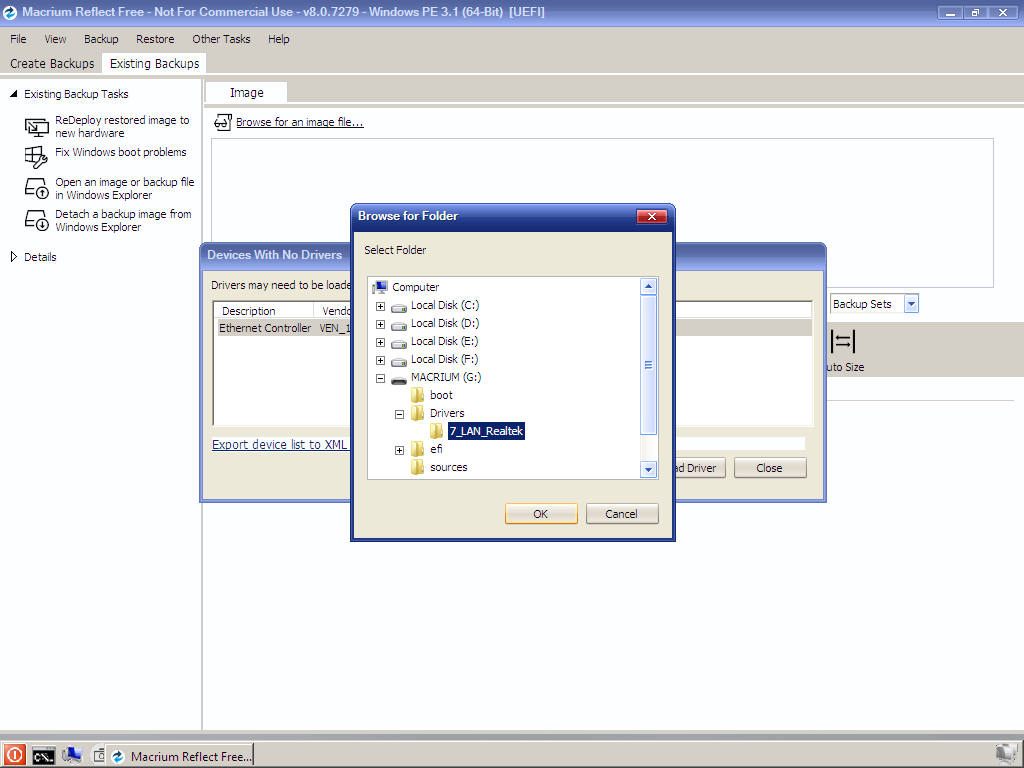

    Macrium jak najbardziej ale na bazie WinPE które wspiera nasze komputery. Zasada jest taka - jeśli mamy komputery starszej generacji np. z CPU Intel Gen 2, 4, 8 to można używać wersji na bazie WinPE 3.1 (Win7 SP1) z podlinkowanego tematu. Natomiast jeśli chcemy robić backup/restore na nowszych PC to wskazana jest budowa Macrium na bazie nowszego WinPE np. 10 czy 11
    Ja nie posiadam nowszych sprzętów niż Intel Gen 8 więc w zupełności wystarcza mi wersja na bazie WinPE 3.1 z dodanym wsparciem UEFI, NVMe i USB3. Macrium przy przywracaniu z obrazu sam pyta o geometrię dysku - czy ma być taka jak dysku źródłowego czy docelowego. Jak nie mamy pod ręką dysku przenośnego USB czy pojemnego pendrive'a to zawsze można zrobić obraz przez kabel sieciowy na inny komputer ręcznie wcześniej wskazując w programie folder ze sterownikiem karty sieciowej Ethernet np. umieszczony na tym samym pendrive:
    Zrzut ekranu programu Macrium Reflect Free v8.0.7279 na systemie Windows PE 3.1 (64-bit) z otwartym menu Other Tasks. Zrzut ekranu programu Macrium Reflect Free pokazujący okno dialogowe wyboru folderu. Okno programu Macrium Reflect, pokazujące proces ładowania sterownika dla kontrolera Ethernet. Zrzut ekranu oprogramowania Macrium Reflect z otwartym oknem Network Connections.
    Oczywiście można zintegrować sterowniki kart sieciowych naszych PC już na etapie budowy Macrium na bazie WinPE ale ja preferuję backup/restore partycji C: z systemem na partycję D: na tym samym dysku twardym (o ile taką mamy) a w razie potrzeby ręczne ładowanie sterownika karty Ethernet z pendrive'a ponieważ Macrium uruchamia się szybciej jeśli nie ma sterownika do karty sieciowej.

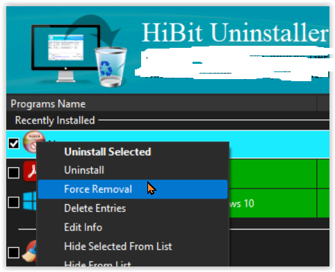

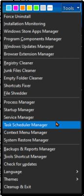

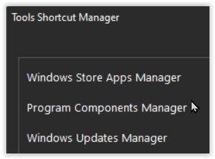

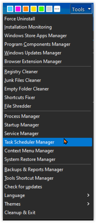

    Wracając do usunięcia Acronisa przypomnę Ci o tym programie z mojego załącznika. Może spróbuj też zatrzymać go za pomocą tego softu (patrz Tools).
    Zrzut ekranu z programu HiBit Uninstaller z otwartym menu kontekstowym opcji Force Removal.
    Zrzut ekranu menu narzędziowego z wieloma opcjami, w tym zaznaczonym Task Scheduler Manager.
    Zrzut ekranu narzędzia Tools Shortcut Manager z opcjami: Windows Store Apps Manager, Program Components Manager, Windows Updates Manager.
    • HiBit Uninstaller v3.2.55 Portable.zip (5.11 MB) Musisz być zalogowany, aby pobrać ten załącznik.

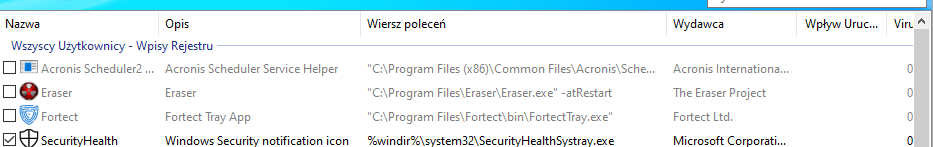

  • #15 21463402
    MM2X
    Posty: 3702
    Pomógł: 3
    Ocena: 616
    On nie był zaptaszkowany, zatem nie było opcji odznaczenia. Acronis w Menedżerze Uruchomień jest tylko pod tą jedną pozycją.
    Zrzut ekranu menedżera uruchamiania pokazujący listę programów z opisami i ścieżkami.
