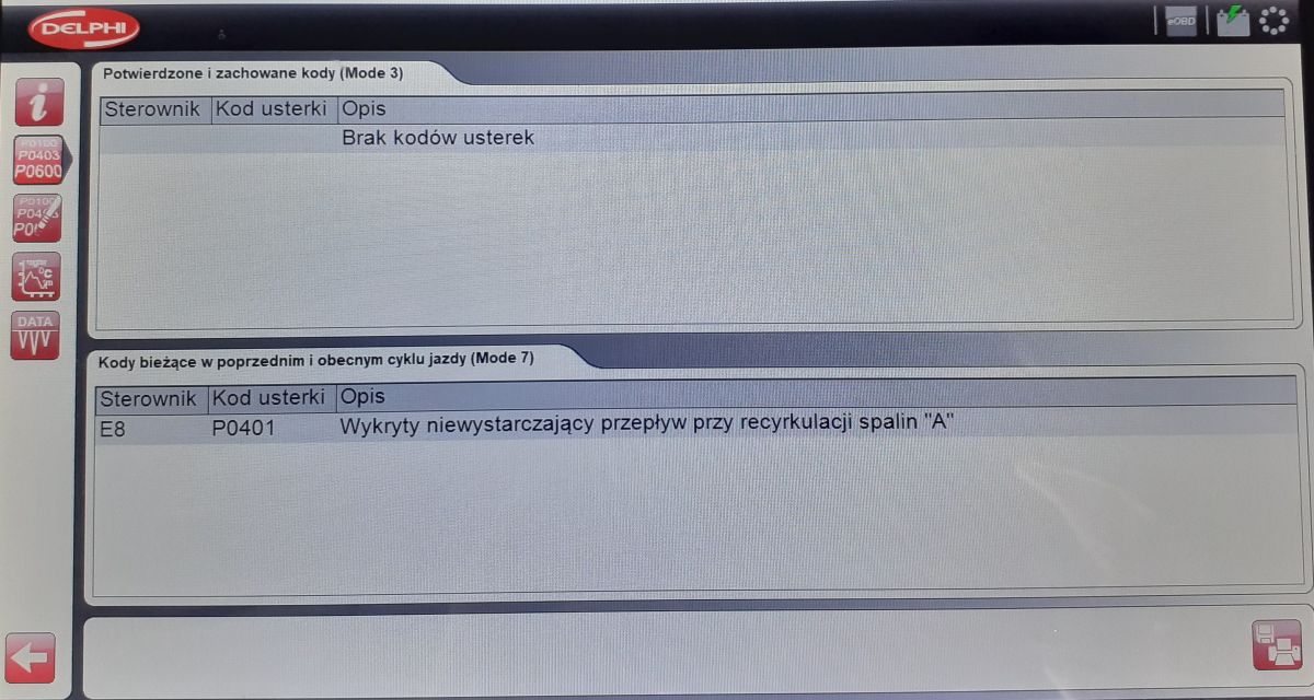

    Dzień dobry

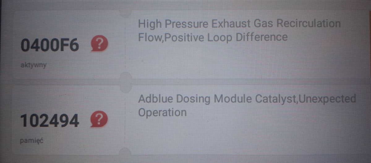

    Mam problem z Renault Master 4 2.3dci 2020 r. Na desce rozdzielczej pojawia się komunikat "SPRAWDŹ UKŁAD WYDECHOWY", zapala się kluczyk i Check. W sterowniku błędy 0400FS ( lub P0401) i 102494. Auto jeździ normalnie, po wykasowaniu błędów można przejechać 1000 km i nic nie wyskakuje. Po zgaszeniu auta i ponownym uruchomieniu oraz przejechaniu 500m błąd powraca. Został wymieniony zawór EGR, chłodnica EGR, wyczyszczone rurki od EGR, wyczyszczony DPF i rurki do czujnika różnicy ciśnień oraz wyczyszczony wtryskiwacz AdBlue. Błąd nadal powraca, nie wiem już gdzie szukać problemu. Proszę o pomoc w zdiagnozowaniu usterki.
    Ekran diagnostyczny pokazujący błędy P0401 dotyczące niewystarczającego przepływu spalin w systemie EGR.
    Wyświetlacz diagnostyczny ukazujący kody błędów 0400F6 i 102494.

    Filtr paliwa i powietrza zmienione?

    Ocena: 79
    Wszystko wymienione, dziwna sytuacja gdy temperatura na dworze wzrosła do +10 błąd występuje raz na 5tyś km. Ale wyskakuje. Może problemem jest czujnik ciśnienia 208157652R. Był wyczyszczony razem z rurką ale nie wymieniony.

    Ocena: 79
    Wywalony DPF, AdBlue , EGR wgrany nowy soft. Auto mniej pali większa moc brak błędów. Precz z zielonym ładem! Precz z UE!
