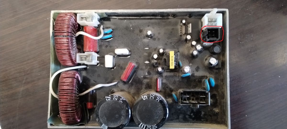

    Dzień Dobry. mój endress 3000i przestał produkować energię, Silnik działa, zapala, gasi sie, brak jest napięcia, nie działa też regulacja obrotów (przepustnica z silnikiem krokowym). Samo uzwojenie prądnicy wygląda na sprawne, podaje napiecie 300 do ponad 400v zależnie od obrotów. Podejrzenie moje padło na inwerter, i tutaj mam mały problem. Z endresa nic nie mogę znaleźć, nawet jakbym znalazł to cena byłaby zapewne zaporowa, znalazłem za to falowniki innych agregatów o mocy 3000- 3500w, wiadomo że to klony zerżnięte jeden od drugiego. Prawie wszystkie wtyczki pasują poza jedną- do sterowania silnikiem przepustnicy. W moim wtyczka jest 4 pinowa do krokowca ( zaznaczona na zdjęciu) . W oferowanych falownikach wspomniana wtyczka jest 6 pinowa. Ktoś coś podpowie jak to ugryźć? Agregat ma 4 lata, przepracował 500 godzin, sam silnik jeszcze ma sie dobrze i chciałem to reanimować.
    Obwód falownika z zaznaczoną 4-pinową wtyczką.

    Znalazłem i zamówiłem cześć z endressa z Niemiec. Przysłali, agregat działa. Cena 1200zł z przesyłka- wydaje się do przełknięcia zważywszy na cene agregatu u nas 5-6 tys.
