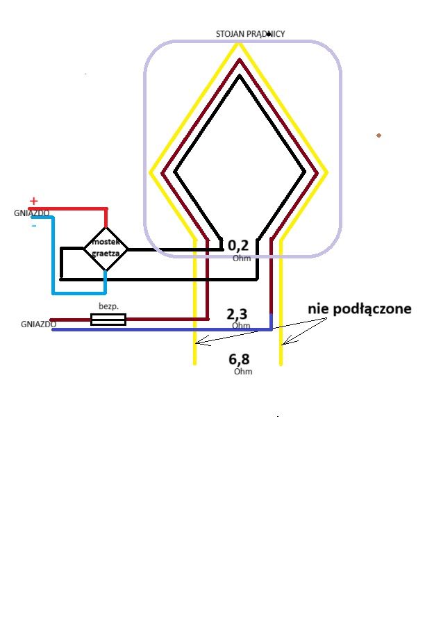

    Dostałem agregat prądotwórczy do naprawy ENDRESS ESE 30 BS, który nie podaje napięcia z prądnicy. Silnik zapala normalnie i równo pracuje. Po rozebraniu okazało się, że nie są podłączone dwa przewody od stojana prądnicy. Nie wiem, czy przypadkiem czegoś brakuje. Na uzwojeniach stojana nie ma żadnego napięcia albo jest znikome — 2–3 V. W złączeniu na zdjęciach jest złącze (białe, 4-polowe), jedne przewody od uzwojenia są połączone poprzez bezpiecznik do gniazda 230 V, dwa pola złącza są niepodłączone, a z drugiej strony złącza jest zwora. Postarałem się to rozrysować. Czy ma ktoś dostęp do schematu elektrycznego agregatu lub podpowie, jak mogę uruchomić prądnicę?
    Schemat połączeń stojana prądnicy z zaznaczonymi oporami i niepodłączonymi przewodami
    Zwykle do tego uzwojenia podłączony jest kondensator.

    judoxx napisał:
    czy aby przypadkiem nie brakuje regulatora AVR.
    Pierścienie ślizgowe są? Bo jeśli nie ma to AVR nie było...
    Przez analogię z https://www.elektroda.pl/rtvforum/topic3771204.html zastosowałbym kondensator o pojemności rzędu 18 do 20 mikrofaradów.

    Nie ma. Na wirniku jest tylko uzwojenie 5,8 ohm połączone diodą prostowniczą.
    #jdubowski miał rację podłączyłem kondensator 14mikroF (bo taki mailem) i zadziałał. Co prawda wyższe napięcie bo ponad 300V ale to dobiorę odpowiedni kondensator i powinno być dobrze. Dziękuję wszystkim za pomoc
    I sprawdź czy są właściwe obroty (50Hz na wyjściu).

    Kończąc wątek. Po dobraniu i podłączeniu brakującego kondensatora o wartości 10 µF/450 V oraz wyregulowaniu obrotów silnika, napięcie wskazuje 220–230 VAC (wynikające z uwagi na delikatne falowanie silnika). Ponadto agregat generuje częstotliwość na poziomie 50 Hz.
