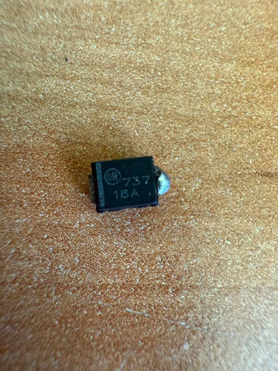

    Cześć,
    Chciałbym potwierdzić, czy dobrze interpretuję oznaczenie. Mam uszkodzony element (prawdopodobnie transil) z oznaczeniem ON 737 18A. Z tego, co udało mi się znaleźć, producentem jest Onsemi, a napięcie wynosi 18V. Czy moje założenia są poprawne? Jeśli nie, proszę o korektę lub link do odpowiedniego komponentu.
    Zbliżenie na mały, czarny element elektroniczny z oznaczeniem ON 737 18A umieszczony na powierzchni.
    Dodatkowo, jeśli ktoś ma wiedzę na temat sposobu oznaczania tych elementów przez producenta, chętnie się dowiem, aby w przyszłości samodzielnie określać modele. W tym przypadku znalazłem informacje tylko o serii produkcji itd. Niestety, nie mam schematu – element pochodzi z płytki modułu BT z samochodu.

    Myślę że dobrze wnioskujesz. Z dokumentacji wychodzi 1.5SMC18AT3
    Poszukaj sobie w załączniku "marking" i jest tabelka.
    A dzięki tej stronie https://www.s-manuals.com/smd/18 trafiłem dokumentację.

    Dzięki za pomoc, jakoś zapomniałem o tej stronie. Temat zamykam
