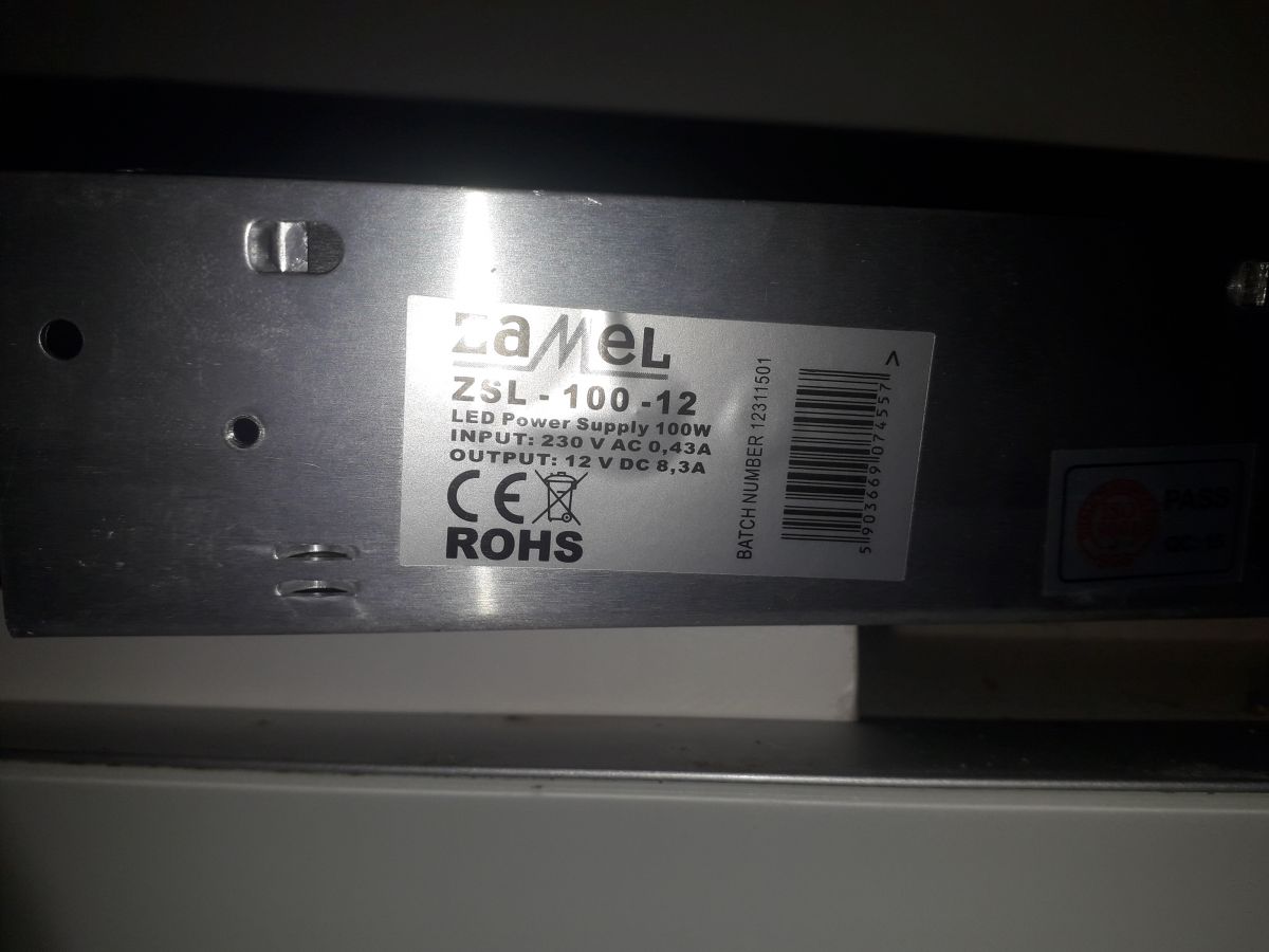

    Zasilacz LED Zamel ZSL-100-12 z widocznym oznaczeniem technicznym.
    użytkuję w kuchni listwę LED zasilaną zasilaczem jak na zdjęciu. po wielu latach użytkowania listwa LED zaczęła migać. Po kilku minutach migania załącza się na stałe i świeci jednolitym światłem natomiast później znowu zaczyna migać.
    Co waszym zdaniem powinienem zrobić.
    Nie wiem czy to ma znaczenie ale jedna z diod, jest nieaktywna to znaczy nie świeci się.

    To może podłącz na początek żarówkę samochodową zamiast ledów, będzie wiadomo czy zasilacz jest sprawny.

    1. Co do żarówki samochodowej to prawdę mówiąc nie mam żadnej. Kiedyś z ojcem w garażu mieliśmy masę takich żarówek, zaś teraz żarówki tak szybko się nie psują zatem nie mam żadnych żarówek. Ostatni raz żarówka zepsuła mi się w 2003 w ford Focus, ale też wymienili mi w serwisie w cenie żarówki 😊
    2. Mam natomiast taką lampkę led z tymże ona działa na 10 V zaś ten zasilacz generuje 12 V. Czy spalę ją czy też na chwilę można podłączyć ?
    https://skoff24.pl/oswietlenie-schodowe/bez-c...-biala-oprawa-led-do-puszki-fi60-barwa-ciepla
    3. Czy przyczyną może być ta jedna nie działająca dioda led ? Jest ona relatywnie blisko początku listwy. Korci mnie żeby odciąć ją i podłączyć krótszą listwę. Czy to może pomóc ?
    4. kontakt z firmą Zamel wskazuje na to że jest to kwestia led a nie zasilacza.
    5. czy zwykły miernik napięcia lub natężenia coś pomoże, czy też zmiany mogą być tak szybkie że miernik nie wylapie tego ?

    Jeśli zasilacz jest sprawny to efekt mrugania powstaje w skutek zwarcia/nadmiernego przeciążenia zasilacza, podejrzewałbym jakieś dalsze miejsce, bo zwarcie na początku raczej powodowałoby brak świecenia innych dalszych ledów.
    Proponowałbym rozłączyć taśmę w połowie i zobaczyć która część świeci, potem uszkodzoną połowę znowu na pół itd. Jeżeli po zasileniu połówki jednej i drugiej efekt będzie takim sam, to skłaniałbym się raczej ku uszkodzeniu zasilacza.

    Zmieniłem zasilacz i działa.
