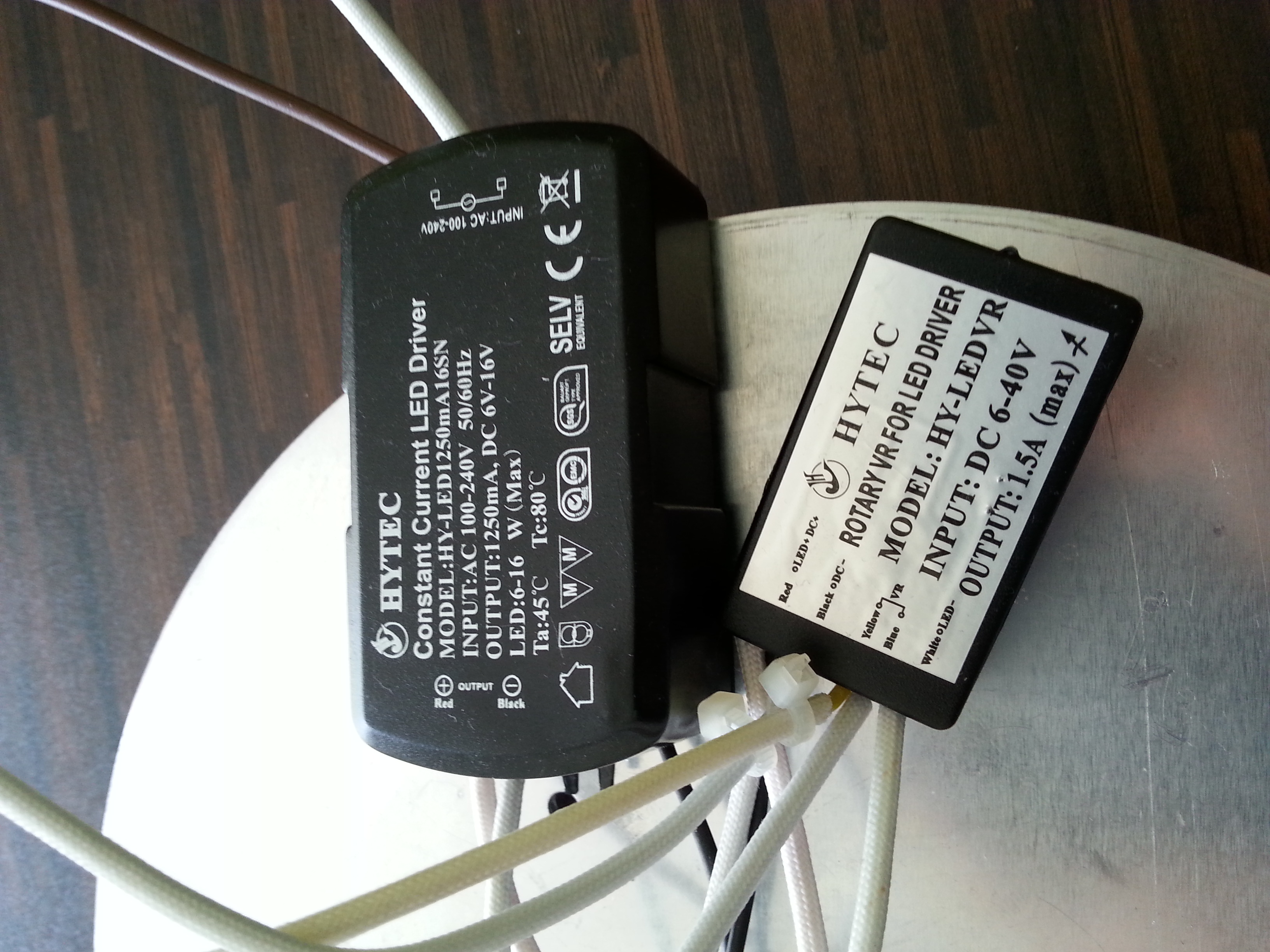

    Witam, mam problem z lampą stojącą na LEDach. Mianowicie ledy cały czas migoczą bardzo szybko. Lampa śmieci normalnie tylko bardzo szybko impulsywnie migocze. W lampie znajduje się tylko sterownik LED oraz zasilacz. Możecie mi powiedzieć czy takie objawy wskazują na uszkodzenie sterownika czy zasilacza?
    Poniżej zamieszczam foto sterownika i zasilacza:

    Miałem dylemat czy raportować, czy poradzić. Wybrałem: zajrzyj do zasilacza, może
    kondensator na wejściu?

    Kolego, nikt tu nie jest wróżbitą/wróżką więc otwórz ten zasmarkany sterownik i zasilacz- żeby chociaż zobaczyć, może od razu będzie widać, że coś jest spalone, albo kondensator napęczniał.

    Oczywiście że otworzyłem oba i nie widać żadnych oznak przepalania ścieżek czy też wybrzuszenia kondensatorów. Gdyby takie oznaki były sam bym sobie poradził, napisałem tutaj żeby dostać wskazówki czy sterownik czy zasilacz może dawać takie objawy.

    Ja na twoim miejscu kupiłbym jakiś zasilacz stałoprądowy, albo poszedł do sklepu elektronicznego z prośbą, czy mogą podpiąć do tego jakiś zasilacz stałoprądowy, najlepiej o podobnym prądzie ok. 1A. Trzeba uważać jednak aby na zasilaczu napięcie nie przekraczało 16V (DC).

    Sprawdziłem tak jak kolega wyżej pisał, podłączyłem pod mój zasilacz i świeci normalnie więc poszedł zasilacz. Teraz mam pytanie czy mogę kupić zasilacz led tylko na 12 Volt skoro tamten miał napięcie wyjściowe regulowane od 6-16 volt?
    Będzie działała regulacja, bo tam jest zamontowany potencjometr ne kablu gdzie idzie 230 Volt?

    Potencjometr ? raczej nierealne być może to włącznik pokaż zdjęcie wnętrza zasilacza być może to tylko wina kondensatora filtrującego napięcie, mimo że nie widać zewnętrznie mógł stracić pojemność.
