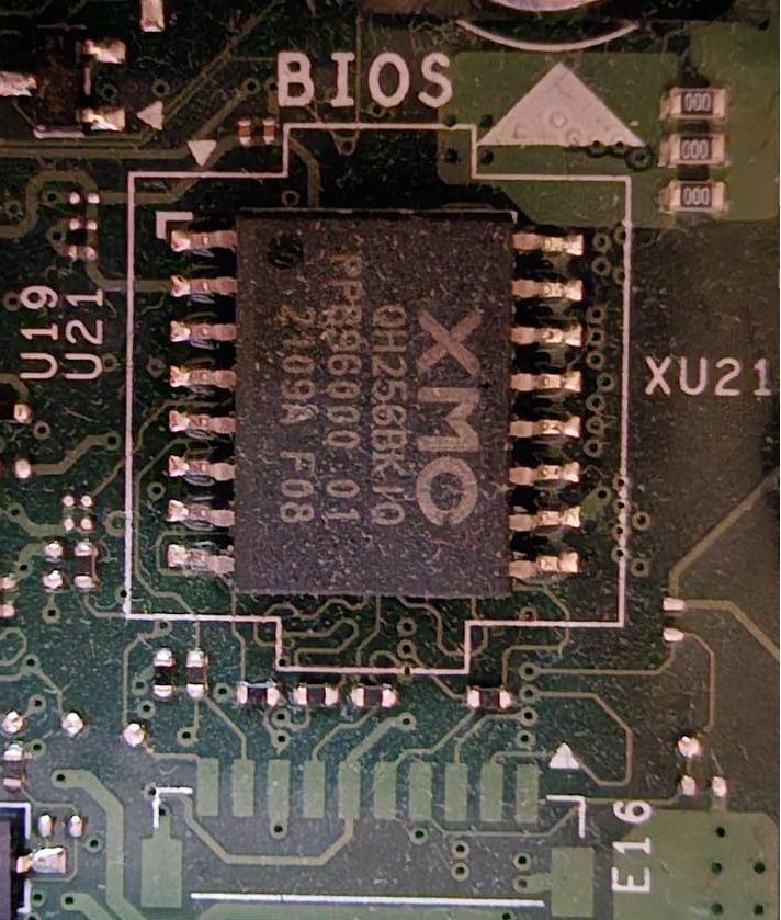

    Potrzebuję pomocy przy flashowaniu BIOS-u 16-pinowego w komputerze Dell Optiplex 3080 Mini.
    Z 8-pinowym nie byłoby problemu, bo jest bardzo dużo poradników, jak to zrobić, niestety nigdzie nie mogę znaleźć takich, które opisują 16-pinowy chipset.
    Chcę też uniknąć odlutowywania BIOS-u z płyty, a także dolutowywania do niego kabelków - czyli najlepiej coś za pomocą klipsów programujących i CH341 lub jego odpowiedników. Coś polecacie?
    Z góry dziękuję za pomoc.
    Zdjęcie 16-pinowego chipsetu BIOS na płycie głównej Dell Optiplex 3080 Mini.
    AI: Jaki model lub wersję programatora CH341 lub jego odpowiednika planujesz użyć do flashowania BIOS-u?
    XMO QH256BK 10 PP896000 01 2109A F08 - odczytane z chipsetu (brak dostępu do BIOS-u).
    AI: Jaka jest obecna wersja BIOS-u i do jakiej wersji chcesz go zaktualizować?
    Brak dostępu do BIOS-u, muszę wgrać fabryczną wersję.

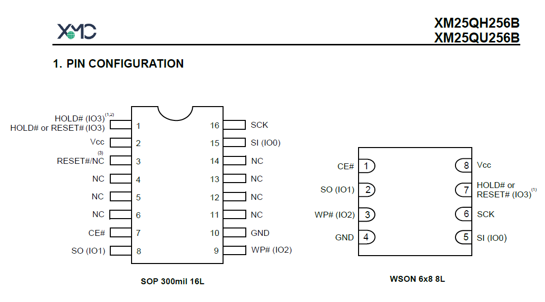

    Witaj.
    Rozpiska pinów jest dostępna w dokumentacji układu.
    Diagram konfiguracji pinów dla układów XM25QH256B i XM25QU256B w obudowach SOP 16 i WSON 8.
    Po prawej stronie obudowa w wersji 8 pin, tak więc można sobie porównać, które nogi sobie odpowiadają w obu wariantach.

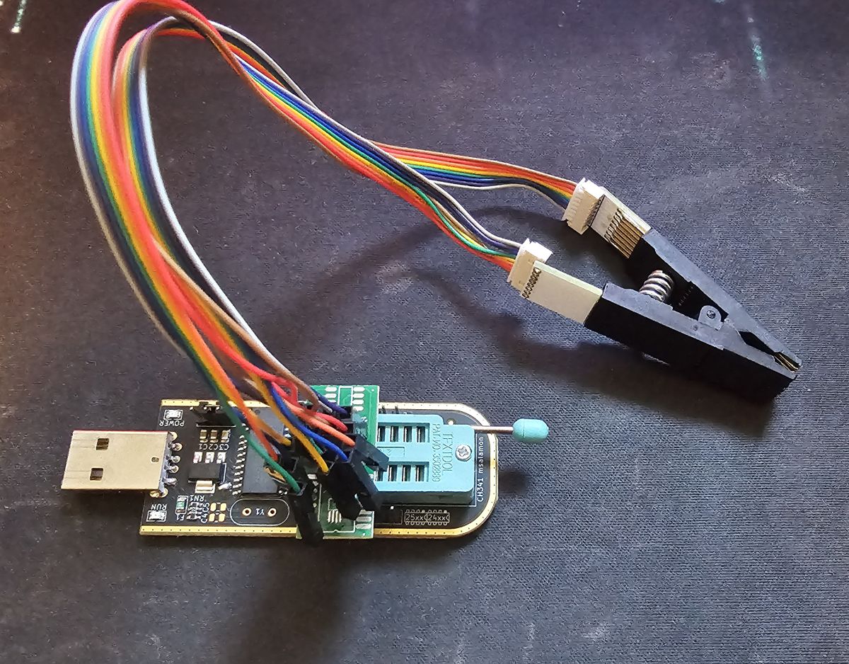

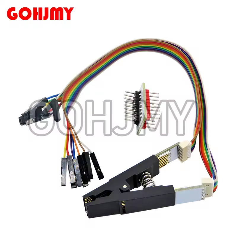

    >>21475220 Dziękuję za odpowiedź. Czyli rozumiem, że taki klips z każdym kablem osobno i prawidłowe jego podłączenie w.g. schematu do programatora powinno zadziałać?
    Zestaw klips do programowania z kolorowymi przewodami.
    #4 21475316
    dt1
    Admin grupy komputery
    Posty: 47991
    Pomógł: 7267
    Ocena: 8196
    Generalnie to nie można mieć pewności, że programowanie klipsem w ogóle zadziała (czasem ze względu na konstrukcję nie chce). W przypadku CH341 w najtańszych wersjach trzeba uważać, bo mimo ustawienia 3V na nim programatory mają wadę i I/O jest traktowane z 5V.
  • #5 21475338
    eventualni
    Poziom 3  
    Posty: 5
    Ocena: 2
    >>21475316 tak, z tym że CH341 ma problem z napięciem, to wiem i z tym bym sobie poradził, bo istnieją dostępne przeróbki, które ten defekt niwelują. Jednak samo używanie lutownicy i odłączanie czegoś od płyty głównej chyba trochę mnie przerasta, więc wolałbym najpierw spróbować sposobu na klips.

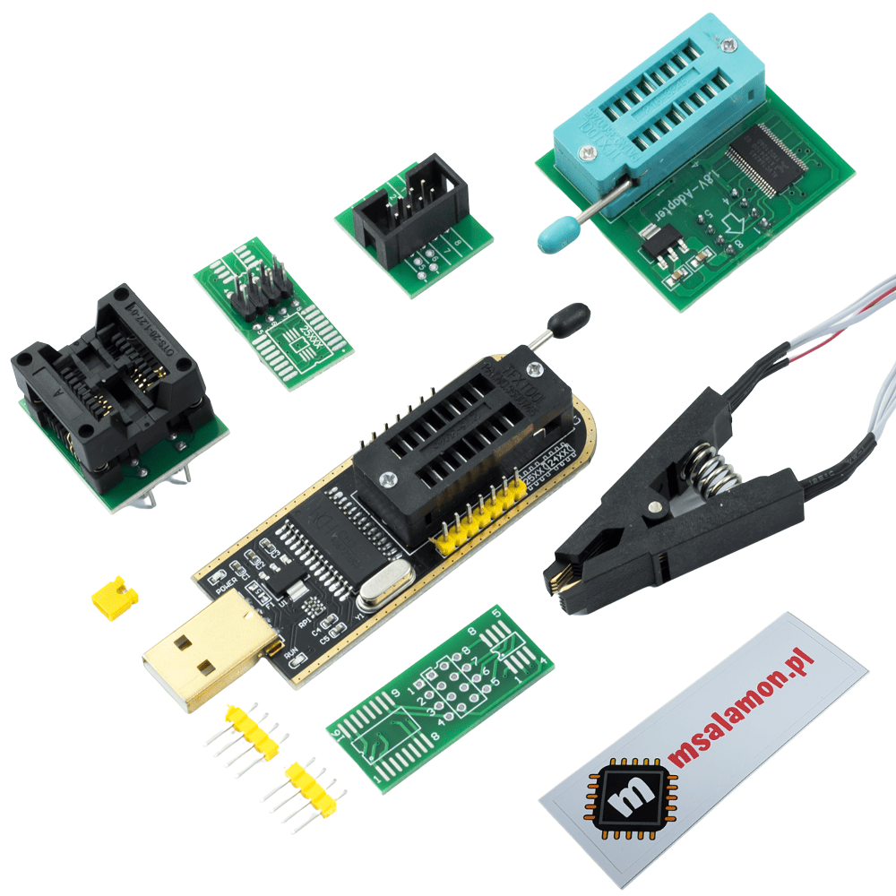

    Programator CH341A, najlepiej taki przerobiony z wyborem napięcia. Ja kupiłem swój tutaj.
    Zestaw programatora CH341A z adapterami, klipsem SOP16 i dodatkowymi elementami
    Duży zestaw programator EEPROM i Flash na CH341A - msalamon.pl

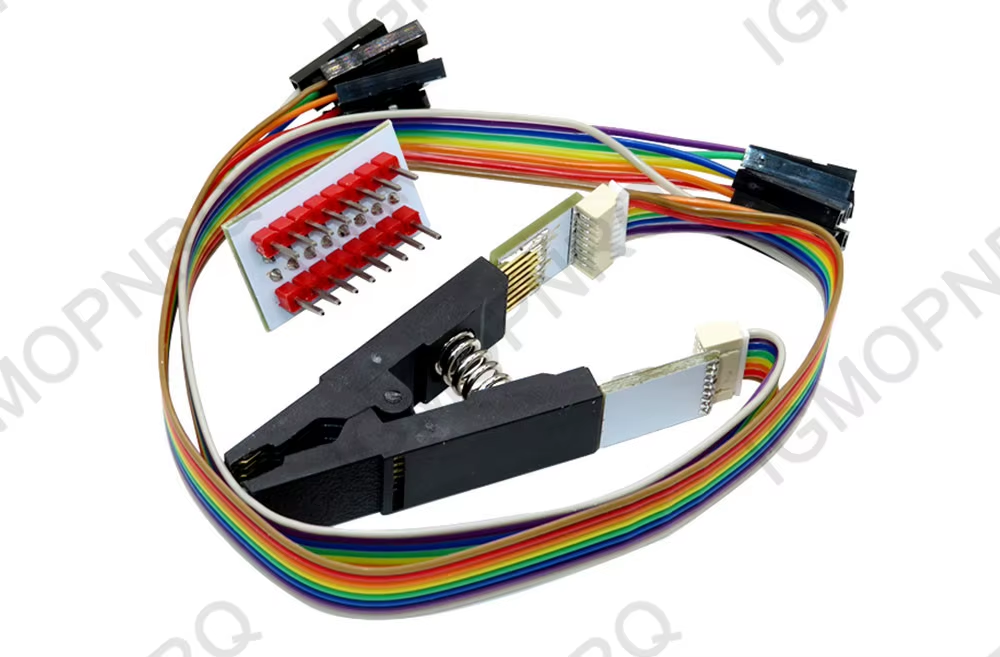

    Klips SOP16 - niestety w PL nie znalazłem takiego z oddzielnymi wtyczkami na poszczególne kable, więc musiałem posiłkować się Chinami.
    Kolorowy zestaw kabli z klipsem testowym SOP16 i adapterem do programatora CH341A
    Klips testowy programatora SOP16 - Aliexpress
    Programator do CH341A/B - ja używałem NeoProgramera.
    NeoProgramera - GitHub
    Czysty BIOS - wrzucam ten, co znalazłem na swój dysk. Jeżeli to niezgodne z regulaminem forum, to wykasuję.
    DELL OPTIPLEX 3080.BIN

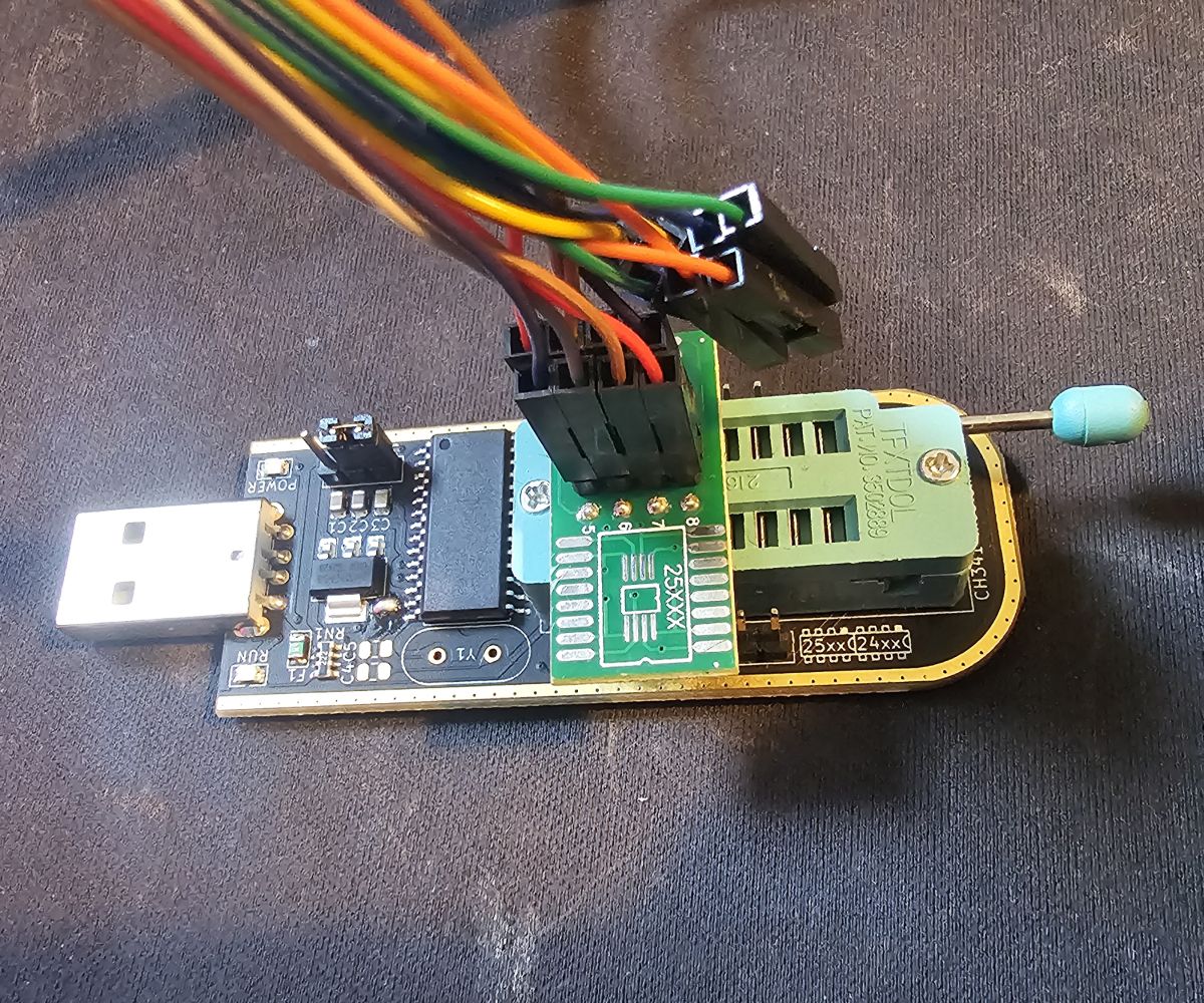

    Klips podłączamy za pomocą przejściówki 25xxx wg. schematu załączonego powyżej.
    Programator CH341A z podłączonym klipsem SOP16 i przewodami na czarnym tle
    Programator CH341A z klipsem SOP16 i kolorowymi przewodami na ciemnym tle

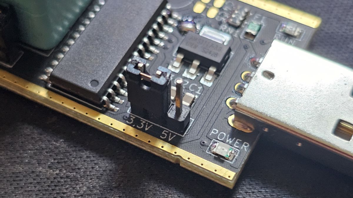

    Programator przestawiamy zworką na 3,3 V
    Zworka napięcia ustawiona na 3.3V na programatorze CH341A z widocznym portem USB

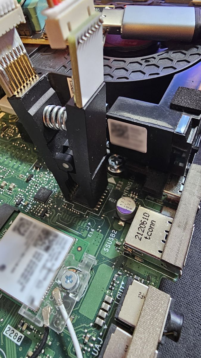

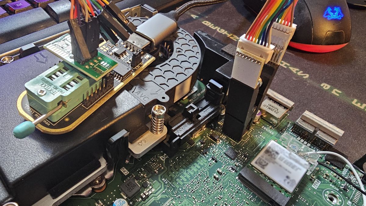

    Klips podpinamy do BIOS-u na płycie głównej, pamiętając o kolejności kabli. Jest to dość uporczywy proces, bo wycelowanie klipsem w piny jest bardzo trudne.
    Zazwyczaj potrzeba kilku prób, żeby programator wykrył kość.
    Programator CH341A podłączony do płyty głównej z użyciem klipsa SOP16 i przejściówki
    Zaciskowy klips testowy SOP16 podłączony do kości BIOS na płycie głównej
    Za pomocą NeoProgramera robimy flashowanie BIOS-u, pamiętając o zrobieniu wcześniej backupu starego.

    Warto wspomnieć, że użycie programatora CH341A jest potencjalnie niebezpieczne, ponieważ mimo przyłączenia zworki na 3V że względu na wadę projektu używa on 5V na I/O
