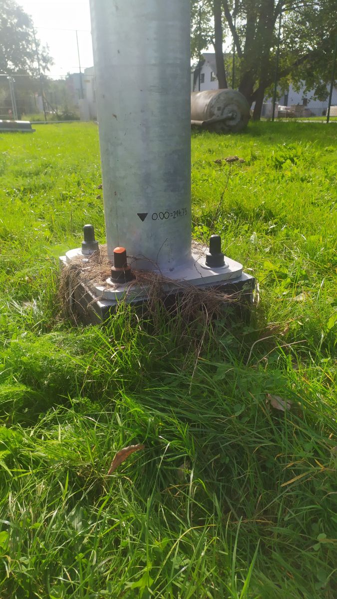

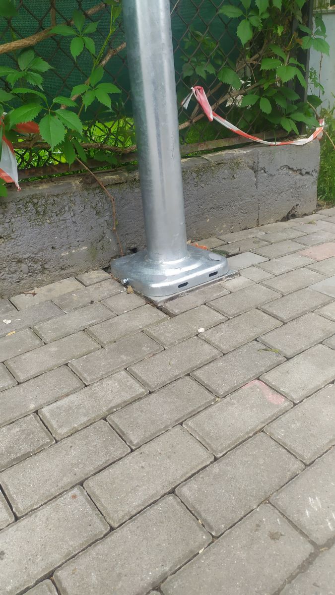

    stomat napisał:
    czy to uziemienie o którym rozmawiamy ma być ochroną odgromową czy przeciwporażeniową?
    I to jest prawidłowo postawione pytanie. Poniżej fotki z życia wzięte. Na jakie potrzeby producent wyposażył je w te śruby? Sprawa kolejna, dla słupa należy wykonać uziom o rezystancji mniejszej od 10Ω na potrzeby ochrony odgromowej. We wnęce słupa żyłę PEN kabla zasilającego należy połączyć metalicznie ze słupem i dokonać jego rozdziału na PE i N. Po podaniu napięcia należy wykonać pomiary SWZ dla zabezpieczenia kabla, zabudowanego "gdzieś tam".

    Podstawa metalowego słupa przymocowana do betonowego chodnika.
    Podstawa metalowego słupa z widocznymi śrubami na trawniku.
    Sprawa nie jest taka prosta, bo w praktyce z tymi śrubami różnie bywa. Mogą być, a może ich standardowo nie być. Mogą tam być na życzenie zamawiającego - klient chce, to zrobią. A nieraz to są po prostu wiercone na miejscu i wykonawca przykręca do nich bednarkę "na chama".
