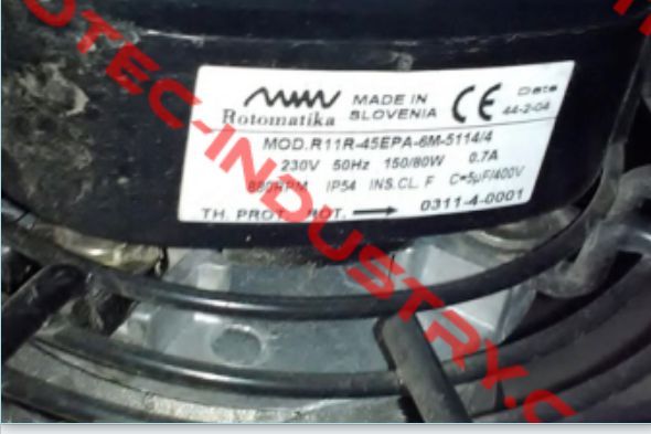

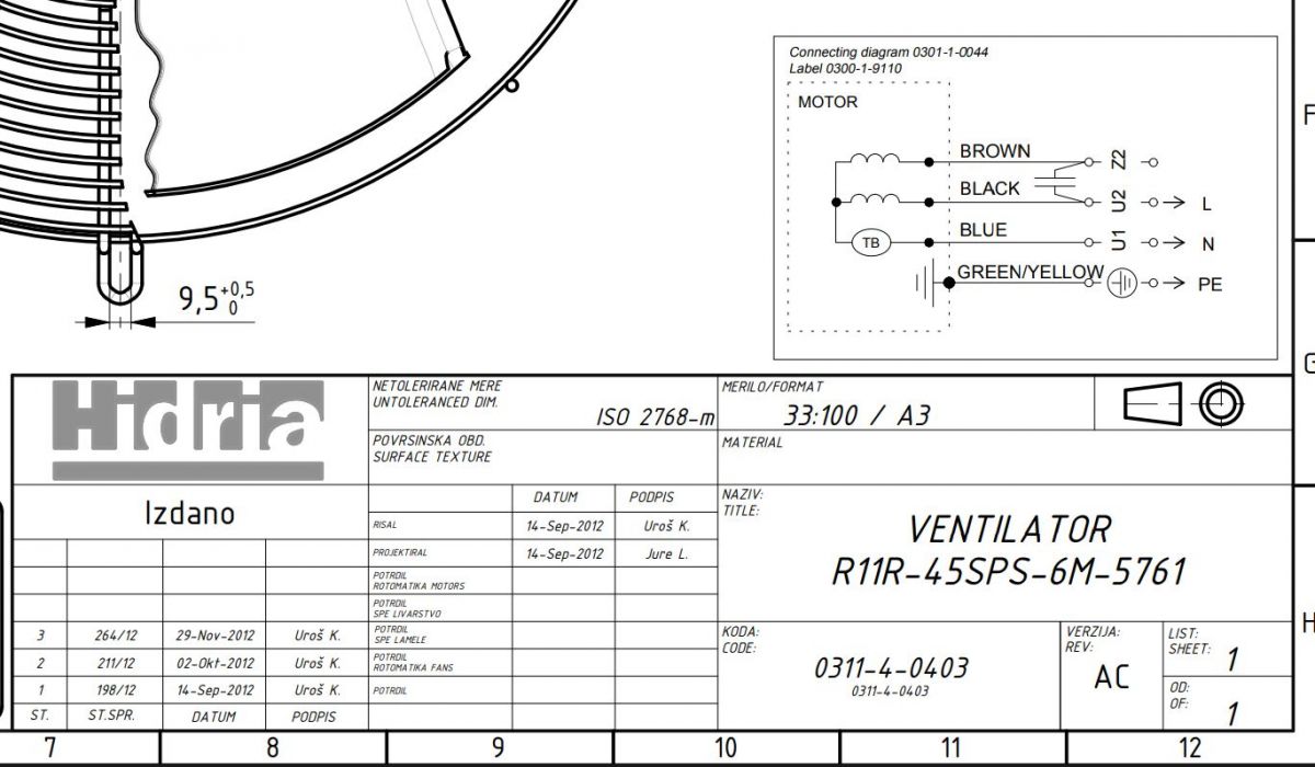

    Udało mi się zidentyfikować silnik z pompy ciepła.
    Jest to R11R-45EPA-6M-5114/4 słoweńskiej firmy Hidria.
    Jednak pojawia się problem, ponieważ nie jest już produkowany i został zastąpiony przez R11R-45EPA-6M-5105, który został zastąpiony R11R-45SPS-6M-5761. Ten ostatni jest już dostępny.
    Niestety nie mogę znaleźć żadnych informacji, co się dokładnie zmieniło i czy da się go podłączyć dokładnie tak samo.

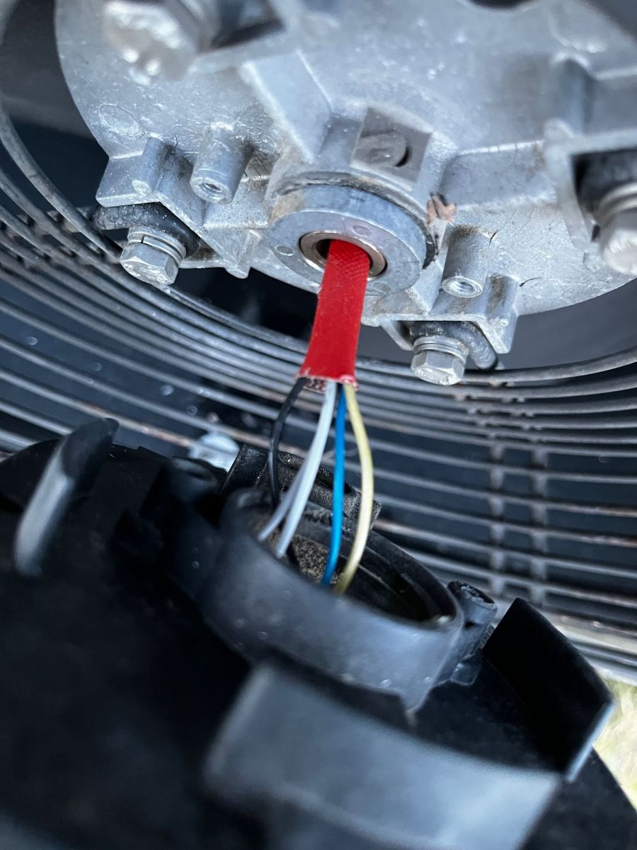

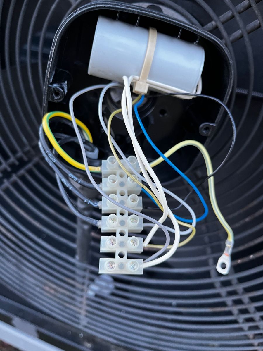

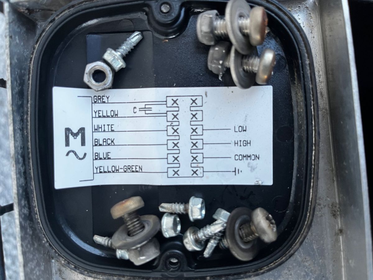

    W samej puszce silnika nie ma za wielu informacji, jedynie tyle, że szary i żółty przewód to kondensator.
    Biały - Low
    Czarny - High
    Niebieski - Common
    Żółto-zielony - PE
    Gdzie ten nowy ma jedno połączenie mniej (rysunki). Czy można to jakoś podłączyć? Czy trzeba szukać dokładnie takiego samego jak stary albo próbować go naprawić? Objawy są takie, że od czasu do czasu się zacina i stoi. Bardzo ciężko go wtedy ruszyć, jest ciepły. Jak ostygnie, to przez jakiś czas znów działa.
    Schemat elektryczny podłączenia wentylatora Hidria R11R-45SPS-6M-5761

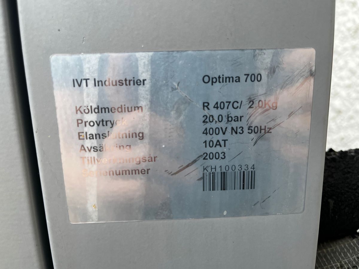

    Tabliczka znamionowa pompy ciepła IVT Optima 700 z informacjami technicznymi.
    Połączenia elektryczne w obudowie silnika pompy ciepła.
    Wentylator metalowy o trzech łopatkach na trawie
    AI: Jaki jest dokładny model pompy ciepła, w której znajduje się ten silnik?
    IVT Optima 700

    Zauważył, ale sam producent pisze, że ten obecny to ewolucja tego starego. Nie zmierzył jeszcze kondensatora, ale jutro zmierzy. Czy zepsuty kondensator może sprawić, że silnik się grzeje i stoi zablokowany? Jak się wyłączy, to dalej ciężko chodzi. Z tego, co udało się znaleźć, kondensator to 5uF/400V.

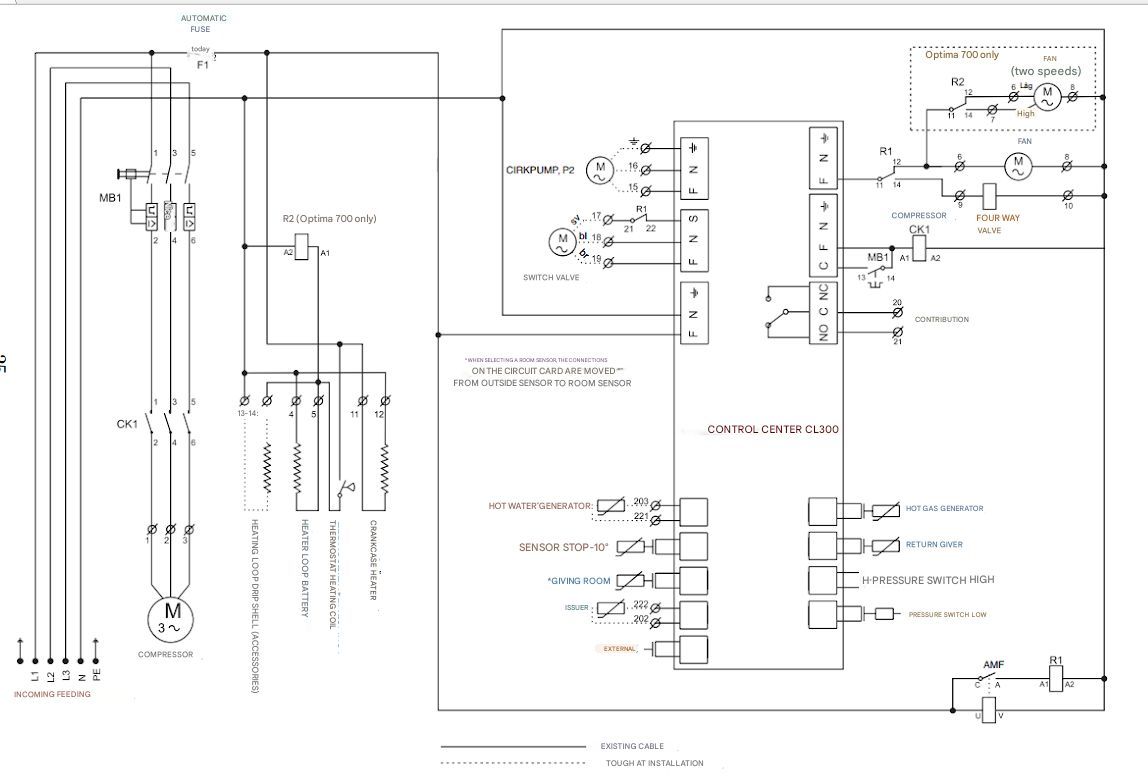

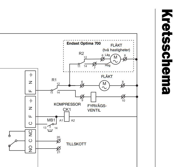

    Znalazłem schemat i faktycznie są 2 biegi. Ale jeżeli nie znajdę takiego samego jak stary, to może podłączę oba biegi razem i będzie zawsze się kręcić tak samo. Są jakieś minusy tego rozwiązania poza ewentualnym większym zużyciem energii? Nie mogę znaleźć żadnych informacji o tym starym.
    Schemat elektryczny urządzenia z dwoma prędkościami wentylatora
    Tabliczka znamionowa starego silnika znaleziona w internecie:
    Tabliczka znamionowa silnika Rotomatika z danymi technicznymi.

    A ten schemat, są 2 wentylatory. Jeden zaznaczony przerywaną linią, ten ma 2 biegi, a ten drugi jedne obróty. Tak jest w pompie? Czy może to są 2 wersje pokazane na schemacie, silnik 2-biegowy lub 1-biegowy?
    Nie widzę pompy, więc nie wiem, musisz sprawdzić?

    Ten schemat jest trochę mylący, mam pompę IVT Optima 700, więc obowiązujący schemat jest z linią przerywaną. Mój silnik nie ma oznaczeń poza diagramem z puszki sugerującym 2 biegi. Z obserwacji wynika, że ma 2 prędkości.
    Jak będzie jasno, to pójdę zmierzyć ten kondensator.
    Co do przesmarowania, to pewnie by się przydało, ale nie mam pojęcia, jak to rozebrać.
    EDIT: po pomiarach: kondensator 3,07nF - nie ma żadnych czytelnych oznaczeń, ale wg wszystkiego co znalazłem powinien być 4nF lub 5nF (w razie niepwności lepiej chyba dać 4nf).
    Po lekkim ruszeniu zaczął znów się kręcić. Co może wskazywać na problem z rozruchem.
    Jednak coś czego nie rozumiem. Zmierzyłem napięcia na wolniejszym biegu (do N i PE to samo) -
    Biały - Low - 239V
    Czarny - High - 230V
    Pomiędzy nimi: 45-50V
    Spodziewałem się, że na high bedzie 0V...
    Schemat połączeń instalacji pompy ciepła IVT Optima 700.
    Biały - Low - 239V
    Wszystko w porządku tak to jest

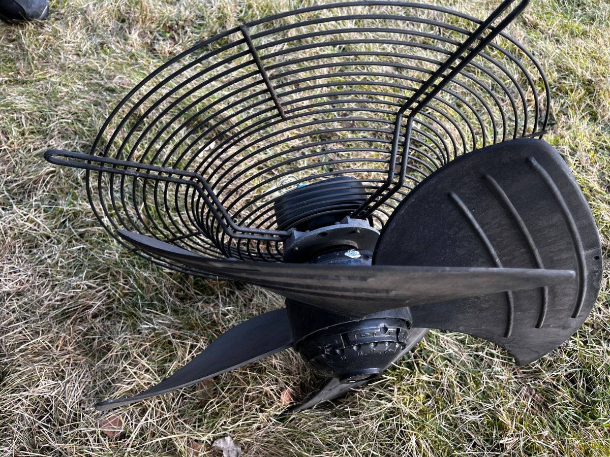

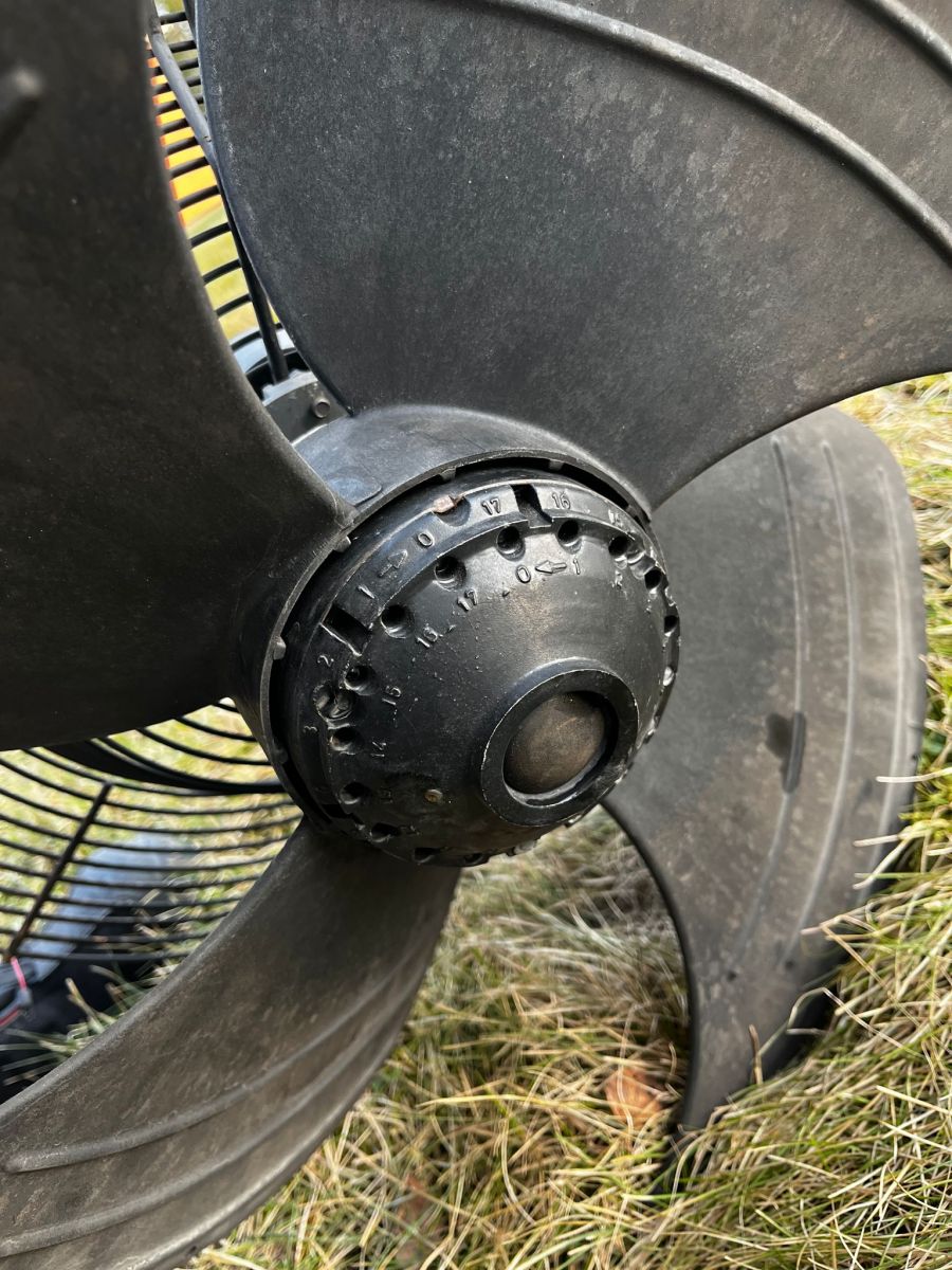

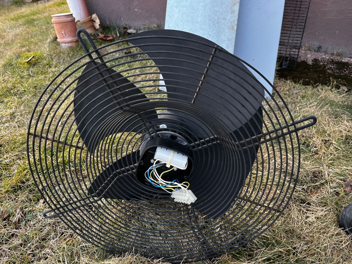

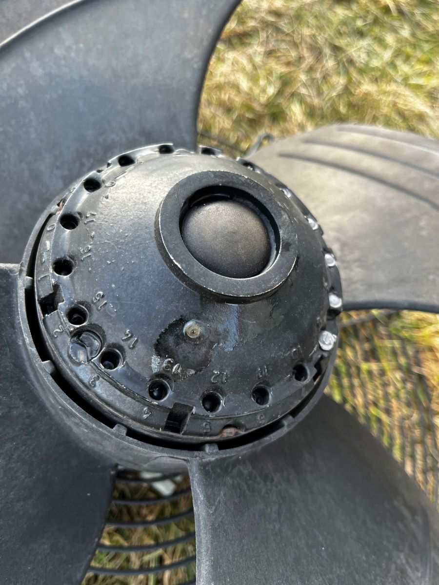

    Co do zdjęć:
    Zbliżenie na wirnik wentylatora z widocznymi numerami na obudowie.
    Zbliżenie na śmigło wentylatora z widocznym elementem konstrukcyjnym.
    Zdjęcie przedstawia zbliżenie na wentylator z widocznymi przewodami i częściami metalowymi.
    Wentylator z metalową osłoną i łopatkami na trawie.
    Wentylator ogrodowy z metalową osłoną i widocznymi przewodami elektrycznymi na trawie.

    Silnik, tak w uproszczeniu, ma 2 uzwojenia na jednym rdzeniu. W jednym płynie prąd zmienny, wytwarzając pole magnetyczne, a to pole magnetyczne indukuje w drugim uzwojeniu napięcie. Podobnie jak w transformatorze.
    A silnik, jak dobrze widzę, to jest taki, co wirnik stoi, a stojan się obraca. Nie wiem, jak takie silniki się nazywają. A na czole widać zagniecioną blachę, można spróbować odgiąć, wyprostować i ściągnąć dekiel. Tylko znacz, abyś wiedział, jak było poskładane.
