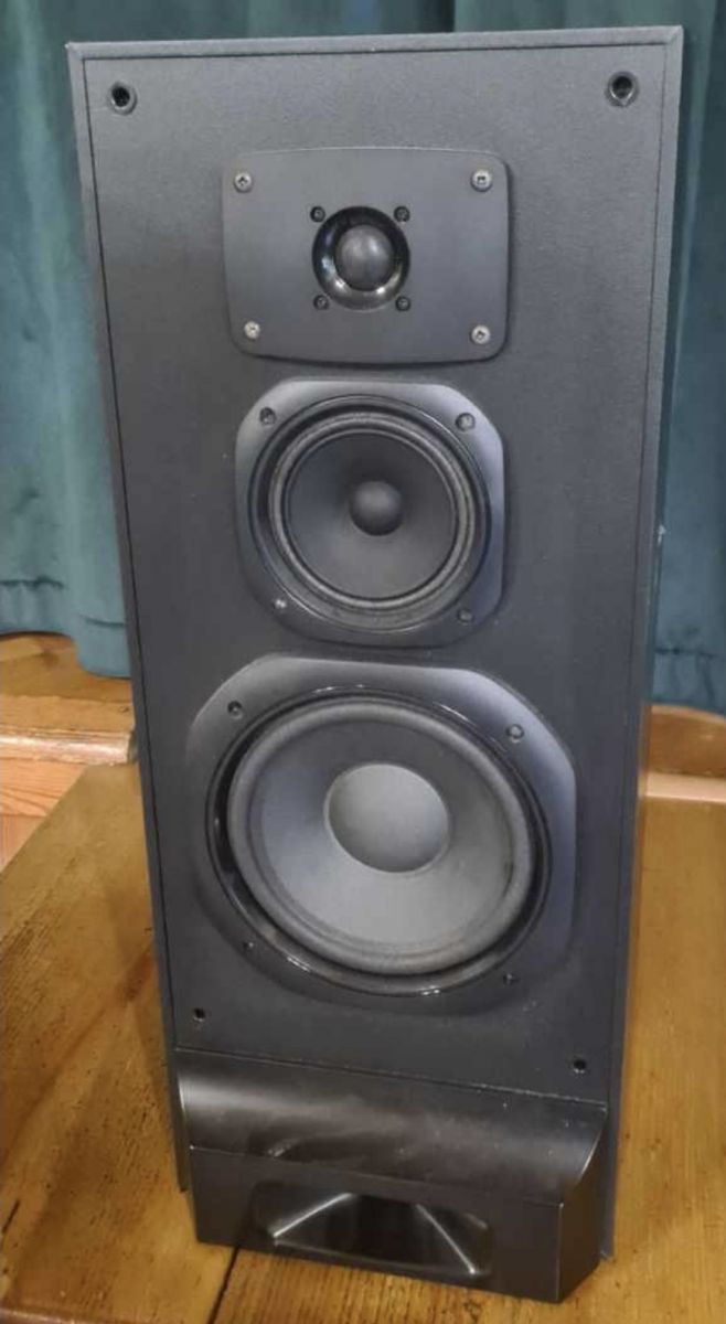

    Witam posiadam 4 kolumny Tonsil 130,moc jak na zdjęciu,głośniki po regeneracji już.
    Będą w salce 10m2
    Pytanie jaki wzmacniacz o jakiej mocy dobrać na te cztery kolumny,długość kabli do kolumn jest 30 metrow I 10 metrów
    Oraz zeby dalo się też używać z 4 mikrofony
    Jaki zestaw skompletować.
    Tabliczka specyfikacji głośnika Tonsil Soundfinder 130.
    Kolumna głośnikowa Tonsil z trzema głośnikami na froncie.

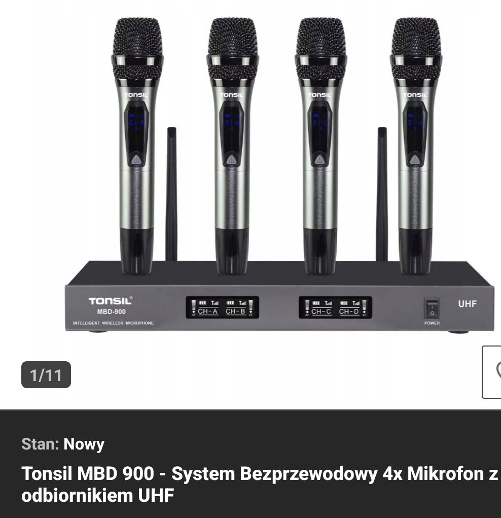

    Pytanie są zestawy z mikrofonami bez przewodowymi
    Czy w tedy nie trzeba Miksera tylko podpinam się je pod wzmacniacz podpowiedzcie jak się taki zestaw łączy z wzmacniaczem czy amplitunerem i jakie modele szukać,wzmacniacza czy mikrofonow zeby to pasowalo ze sobą,z góry dziękuję za info
    Cztery bezprzewodowe mikrofony z odbiornikiem DNA Professional i antenami.
    System bezprzewodowy Tonsil MBD 900 z czterema mikrofonami i odbiornikiem UHF.
    Taki zestaw jest najwygodniejszy jeżeli chodzi o regulację, i modernizację.
    Teoretycznie taki zestaw mikrofonów można podłączyć bezpośrednio do wzmacniacza (bo ma wspólne wyjście), ale może się okazać że wzmacniacz będzie miał za małe wzmocnienie, do wysterowania mikrofonów. Będzie szumieć, i kolumny będą narażone na strzały. Dodatkowo nie masz możliwości regulacji proporcji pomiędzy mikrofonami.
    Mały mikserek z USB lub nawet bluetooth będzie bardzo pomocny. Do przedszkola całość aż nadto.

    Super ze dwa w jednym nie trzeba wzmacniacza.Tutaj znalazłem taki jak piszesz,
    Pytanie żeby mikrofony były bez przewodowe jakie kupić i jak z nim połączyć.Oraz można do niego te cztery kolumny przod dwie i tył dwie podłączyć.
    Link Lnk do Miksera
    Problem w tej sali jest taki że wzmacniacz jest na końcu sali bo tam lata temu zatynkowali kable z czterech kolumn
    a mikrofony będą naa drugim końcu sali ,czyli na przodzie tam gdzie estrada i będą do nich mowic
    Pytanie czy odleglosc 25 metrów drogą radiową nie będzie za duża?

    Bardziej chodziło mi o ten powermikser: https://musictrade.pl/product-pol-1317-Powermikser-4-kanalowy-Power-Dynamics-PDM-C405A.html czyli PDM-C405A. Na nim też widnieje napis PDM-C 804A którym się kierowałem wpisując jego model w poprzednim poście. :-)
    Ten PDM-C 804A z Twojego linka ma mocniejszy wzmacniacz i pięciopunktowy eq na wyjściu, ale nie ma odbiornika BT i pilota i jak wam to nie przeszkadza, to też może być.
    Zestaw bezprzewodowy może być jeden z tych z Twojego postu (chyba że macie kasę na lepsze) a z podłączeniem odbiornika i kolumn nie będzie problemu.

    Mikrofony z zasięgiem 30m na pewno sobie poradzą a co do Bluetooth, to raczej będzie 2 klasa, więc zasięg do 10m. Większy zasięg ma Bluetooth w klasie 1 (do 100m) a taki raczej nie jest spotykany w typowo konsumenckim sprzęcie.
    Na sali 25m² zasięg sygnału BT w klasie 2 (10m) powinien być wystarczający.

    Niedrogi i sprawdzony w boju podwójny zestaw bezprzewodowy np AKG WMS 40 Mini Dual Vocal: https://www.thomann.pl/akg_wms_40_mini_dual_vocal.htm
    Jak chcesz cztery mikrofony to kupujesz dwa zestawy, lub poczwórny Sirus Quad R + 4H 823 Bundle: https://www.thomann.pl/sirus_quad_r_4h_823_bundle.htm
    Zestaw PD504H z twojego linku też może być.

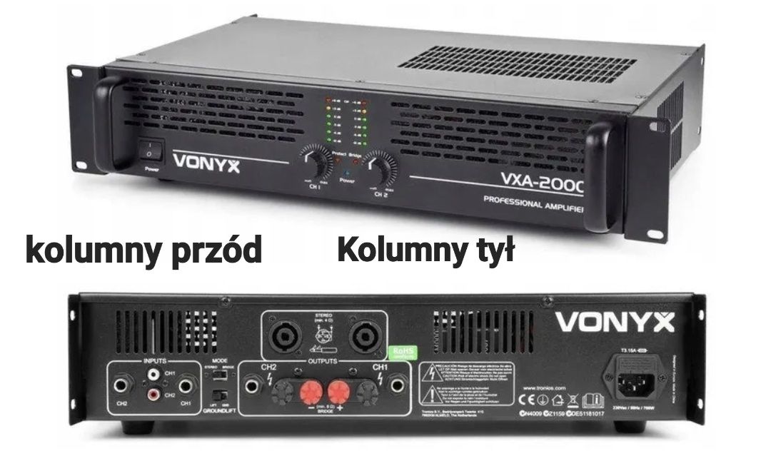

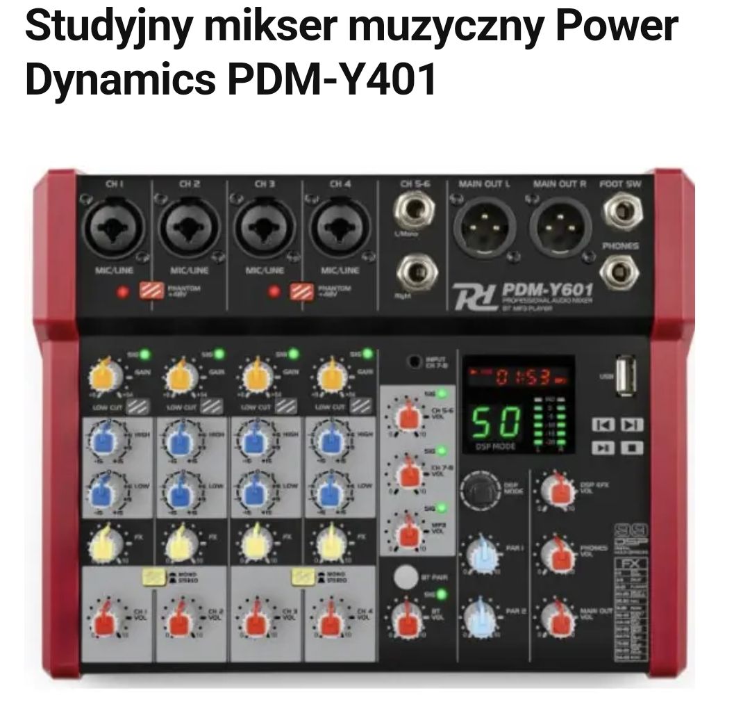

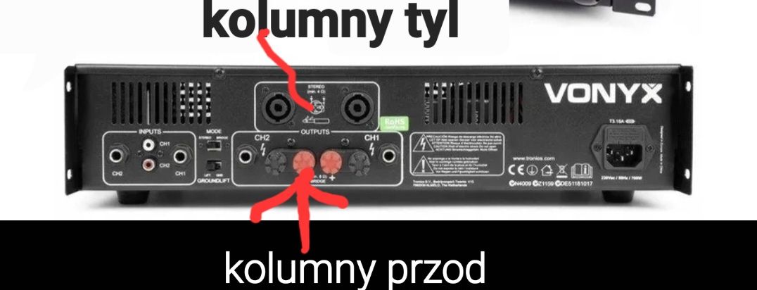

    Kolega zakupił ten wzmacniacz i ten mixer i dwa mikrofony
    Można prosić podpowiedź jak co z czym ma podłączyć
    Przednie kolumny do czerwonych czarnych zacisków lewa prawa strona na dole
    tylne głośniki dwa do tych gniazd na górze czarnych tylko trzeba wtyczki kupić.
    A mixer z wzmacniaczem jak podłączyć do których gniazd. jakie kable kupić
    Amplituner instr.
    https://www.instrukcjaobslugipdf.pl/vonyx/vxa-2000/instrukcja
    Mixer instr.
    https://manuals.plus/pl/power-dynamics/pdm-y401-studio-music-mixer-manual
    Panel tylny wzmacniacza Vonyx z podpisanymi miejscami do podłączenia przednich i tylnych kolumn.
    Wzmacniacz Vonyx VXA-2000C z przodu i z tyłu, z opisanymi gniazdami do podłączenia kolumn przednich i tylnych.

    Mikser muzyczny Power Dynamics PDM-Y401 z widocznymi wejściami i pokrętłami na panelu przednim.
  • #21 21559595
    DjMapet
    Posty: 16233
    Pomógł: 2137
    Ocena: 1718
    Odbiorniki bezprzewodów do wejść np CH 1 i 2 miksera.
    Wyjścia miksera MAIN OUT L i R do wejść INPUTS CH 1 i 2 końcówki mocy (nie jest to amplituner!) dwoma kablami XLRf - jack 6,3mm tego typu: https://allegro.pl/oferta/roxtone-przewod-kab...942433e0e0fcc9f74d&fromVariant=7152869320
    Kolumny można podłączyć tak jak zaznaczyłeś, choć można też wszystkie podłączyć tylko do wyjść zakręcanych. Przekrój kabli kolumnowych to minimum 2x1,5mm² a najlepiej 2x2,5mm².
