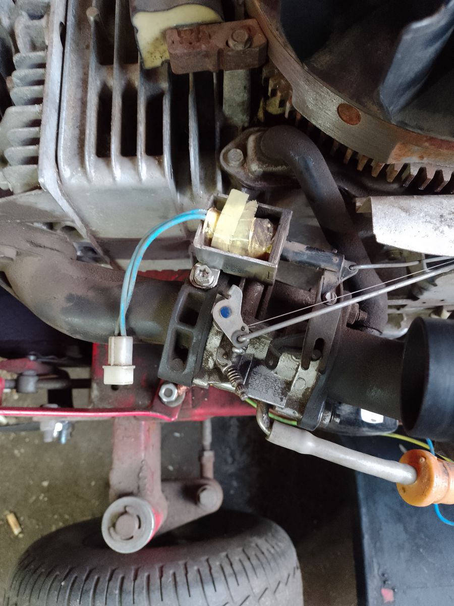

    Części silnika z układem elektrycznym w trakcie naprawy.
    Powiesz mi, do czego powinno być to podłączone, był wymieniany silnik i elektryka jest w proszku

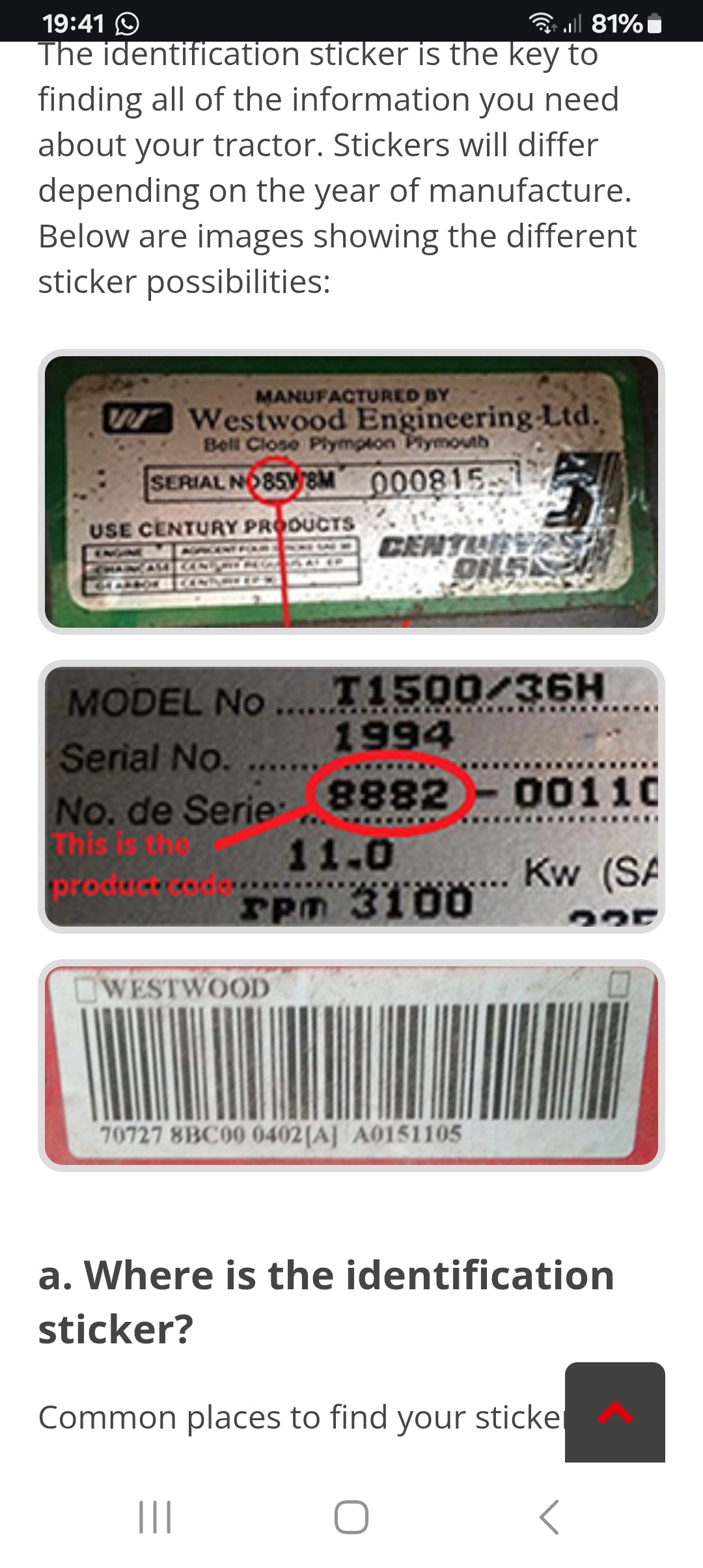

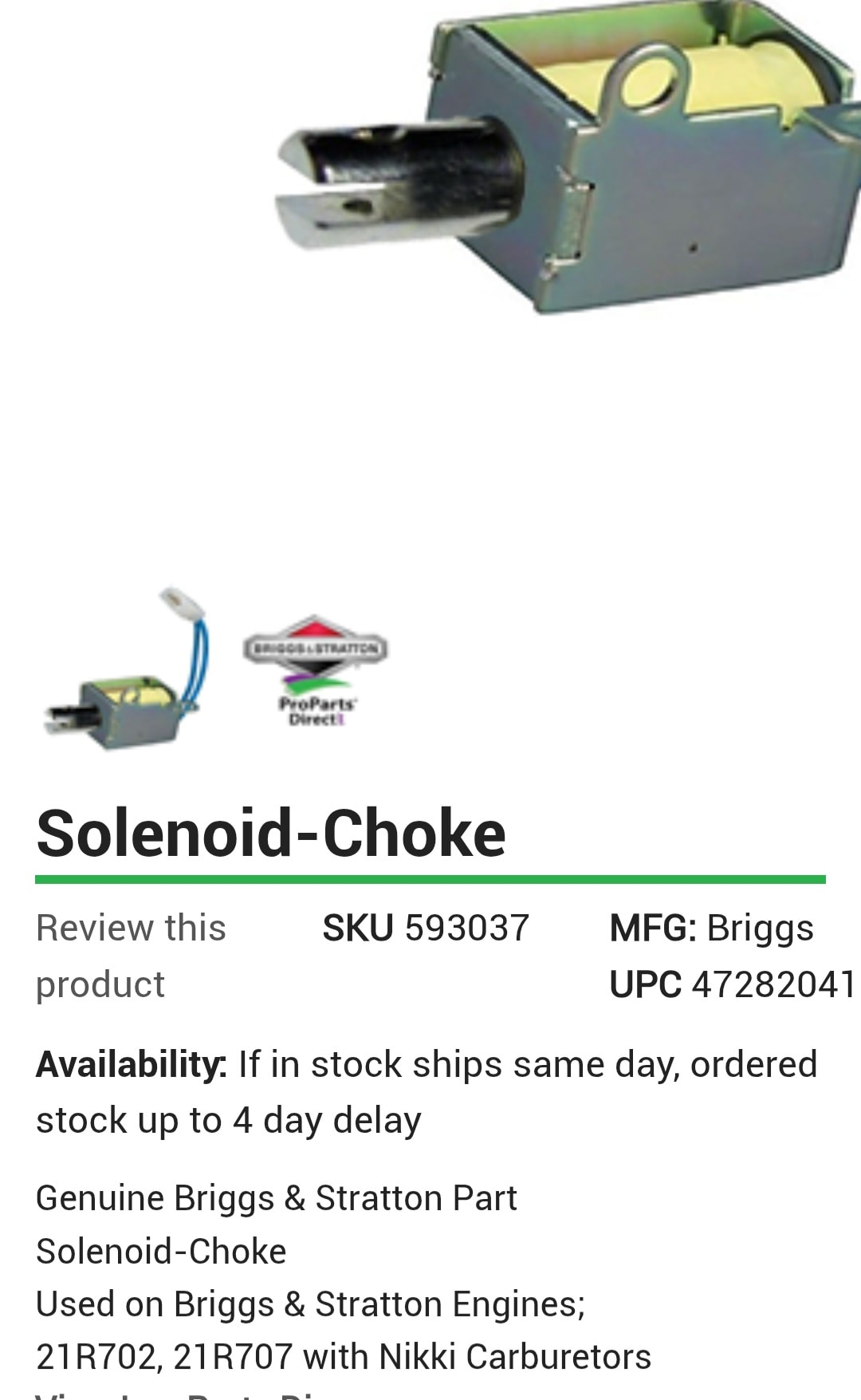

    Wyglada na selenoid podłączony do dzwigni ssania na gaźniku.
    Znajdź tabliczkę znamionowa na traktorku i podaj wszystkie dane z niej.
    Bo to R 1400 nic mi nie mówi.
    Silnik to napewno briggs z płaską głowicą albo OHV z tego co widzę.
    Jeżeli silnik był wymieniany z innego traktorka a jest pełne sterowanie gazu oraz przepustnicy ssania to niekonieczne będzie podłączenie tego selenoidu.
    Takie rozwiązanie było stosowane w Craftsman T130.
    Selenoid stosowany w silnikach b&s 21R702 ,21R707,
    z gaźnikami Nikki.

    33s777-0001 kod z silnika

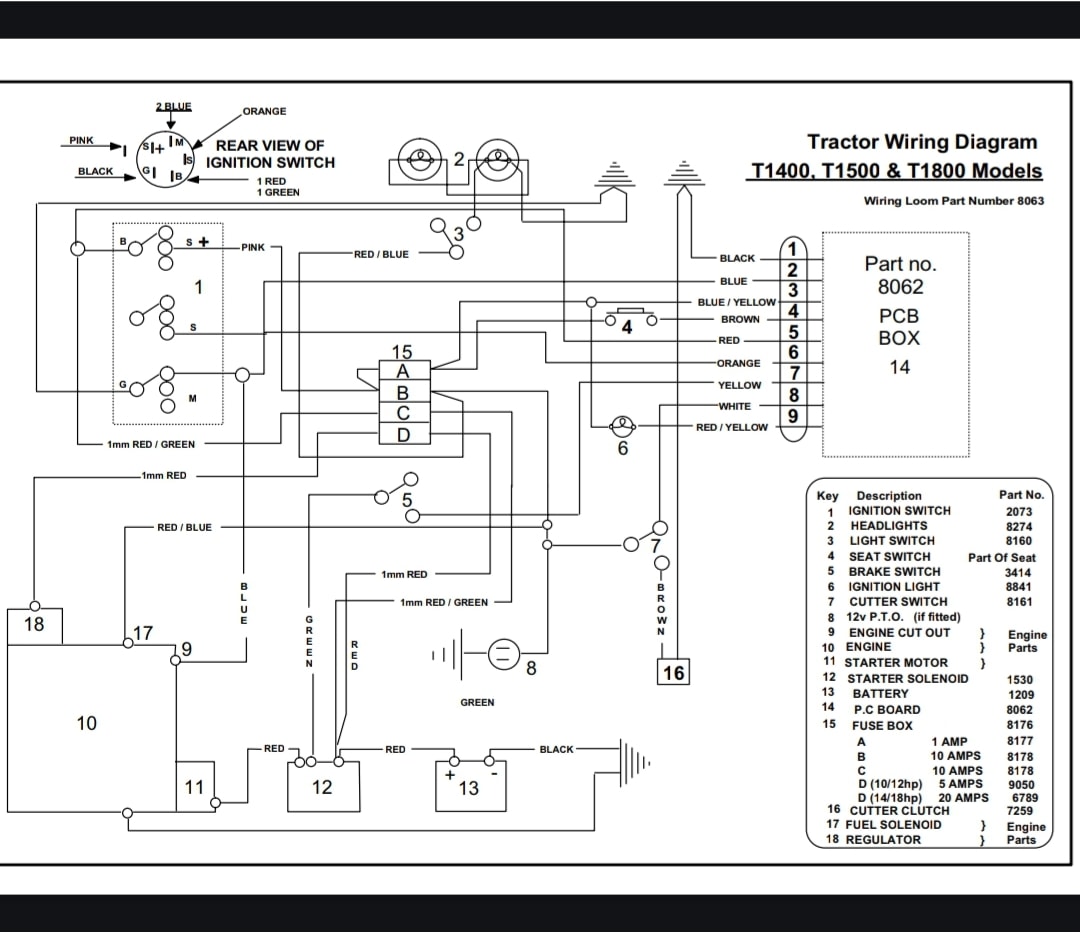

  • #7 21484515
    Arturo 2773
    Poziom 29  
    Posty: 746
    Pomógł: 180
    Ocena: 335
    W każdym bądź razie to Westwood nie miał
    nie wypuścił traktorka z oznaczeniem R1400.
    Ale były T1400 oraz S1400.
    Poniżej typowy schemat dla T1400.
    • Schemat elektryki do kosiarki traktorka Westwood R1400 - gdzie znaleźć? Screenshot_20250317_214856_Drive.jpg (277.23 KB) Musisz być zalogowany, aby pobrać ten załącznik.
