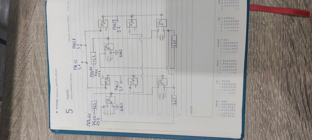

  • #6 21487240
    rysiu.e
    Posty: 108
    Ocena: 64
    Rozkręciłem sterownik i rozrysowałem schemat. I mam prośbę czy mógł by prosić o sprawdzenie czy na pinie 26 i 28 powinno być 5,5V stałe czy sinusoida albo kwadrat ?
    Szkic schematu elektrycznego na stronie z kalendarza.

  • #7 21487564
    BANANvanDYK
    Posty: 7676
    Pomógł: 1154
    Ocena: 2555
    Masz sterownik wykonany w technologii SMD?
    Patrzę na schemat i wydaje mi się że jest on błędny, nie mogę zrozumieć zasady działania. Bardziej przypomina sterowanie cewką elektrozaworu z ograniczeniem prądowym (pomiar na rezystorze 220Ω, ale schemat jest rozrysowany błędnie.
    Chciałem zapytać, jak sprawdzasz to że czujniki nie wskazują prawidłowego położenia? Masz interfejs diagnostyczny?
    Praca czujników powoduje emisję fali elektromagnetycznej na odległość kilkudziesięciu centymetrów. Odbiornik z BFO do odbioru emisji SSB umożliwia wykrycie nośnej w eterze. Zwykły odbiornik na fale długie ma zakres od 150 kHz do niecałych 300 kHz, lecz wykrycie nośnej jest trudniejsze bo w praktyce niemodulowana nośna to cisza w modulacji AM.

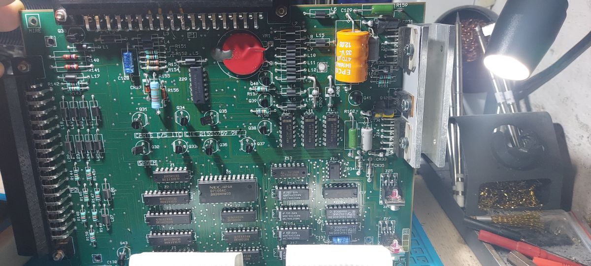

  • #12 21491244
    rysiu.e
    Posty: 108
    Ocena: 64

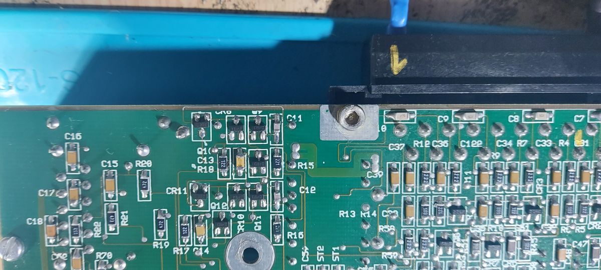

    Zdjęcie sterownika
    Płytka drukowana z różnymi komponentami elektronicznymi na stanowisku roboczym.
    Płytka drukowana sterownika z widocznymi ścieżkami i komponentami na blacie roboczym.

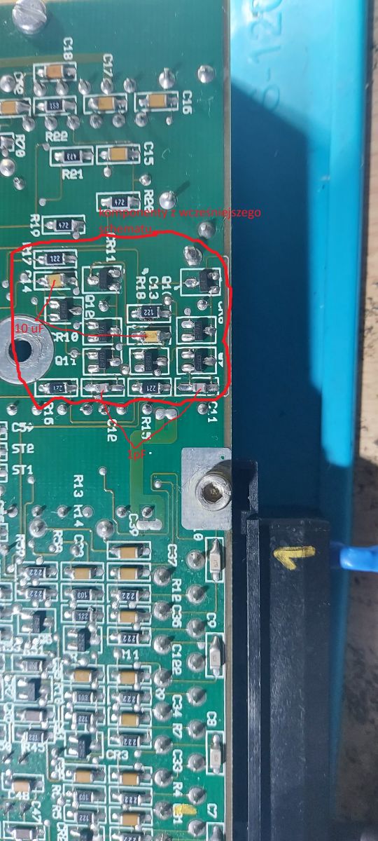

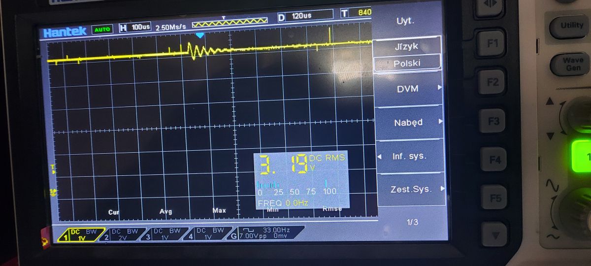

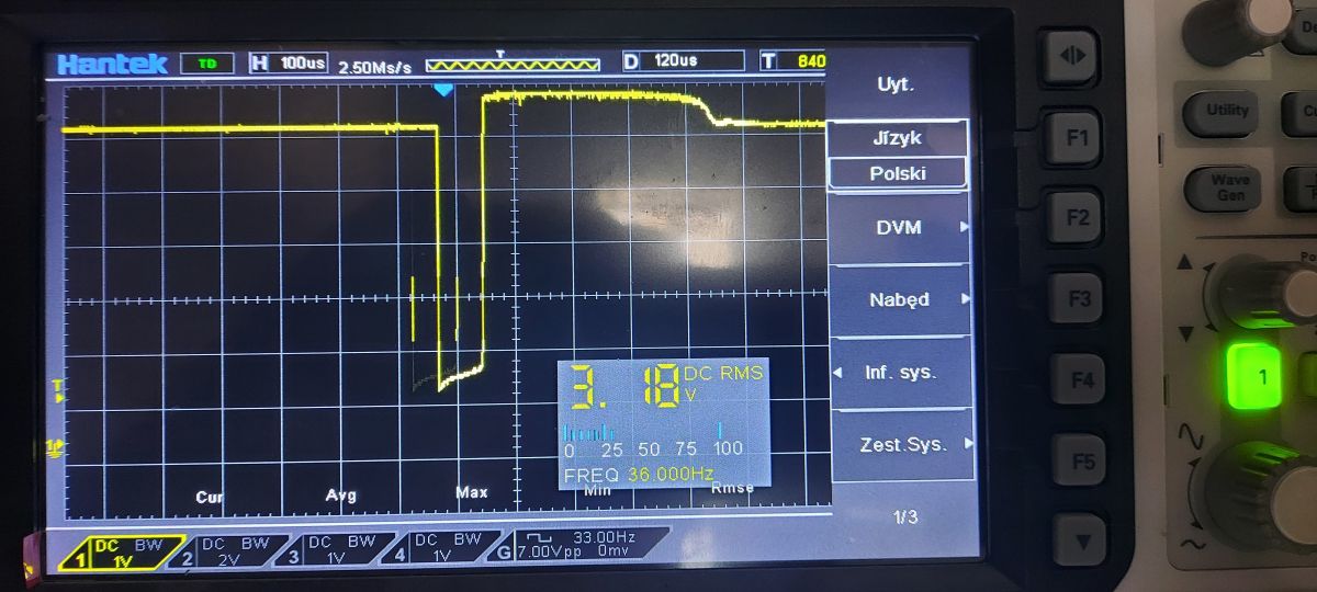

    Według katalogów te same są czujniki.
    Zbliżenie na płytkę drukowaną z różnymi komponentami elektronicznymi.
    Ekran oscyloskopu Hantek pokazujący przebieg sygnału z napięciem 3.18 V DC RMS.
    Zbliżenie na płytkę drukowaną z zaznaczonymi komponentami.

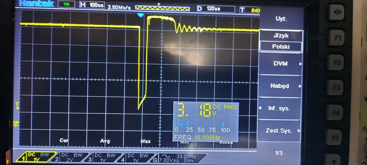

    Zmieniłem kondensatory tak jak zaznaczyłem to ma taki przebieg jak na zdjęciach, czujnik wciśnięty do końca i puszczony całkowicie.
    A gdy są orginalne to widać tylko leką falę czy czujnik wciśnięty czy nie.
    Ekran oscyloskopu Hantek pokazujący przebieg sygnału.
    Ekran oscyloskopu z widocznym przebiegiem sygnału oraz parametrami pomiarowymi.

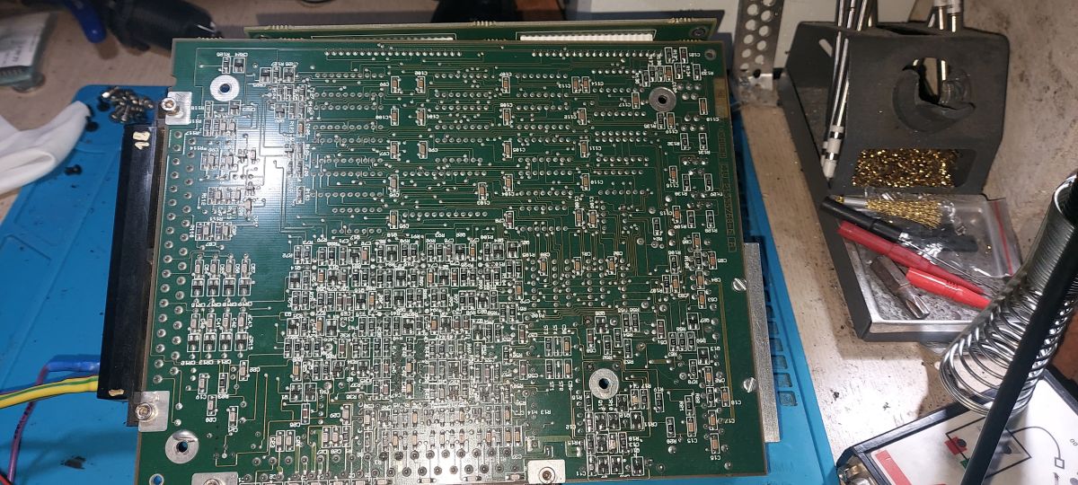

  • #13 21493188
    BANANvanDYK
    Posty: 7676
    Pomógł: 1154
    Ocena: 2555
    Rzeczywiście, to ten sam sterownik. Tylko nie skojarzyłem że po drugiej stronie jest trochę SMD.
    Jak sięgam pamięcią, upewnij się czy w zaznaczonym miejscu nie ma elementów służących do wysterowania sterowników elektrozaworów sprzęgieł, bo one są sterowane sygnałem cyfrowym przekształconym na sygnał napięciowy poprzez wygładzenie na kondensatorze.
    W tym dużym polu SMD nad złączem są elementy m.in. służące do odczytu prędkości z trzech czujników i jedno wyjście prędkości silnika do licznika. Może tam jest coś odpowiedzialne za odczyt pozycji wodzików.
    Sprawdź też czy elektrolity nie mają zawyżonego ESR, bo elektrolit na drugiej płycie z procesorem odpowiadał za to, że sterowniki elektrozaworów sprzęgieł wchodziły w tryb protect.
  • #14 21493282
    rysiu.e
    Posty: 108
    Ocena: 64
    Te elementy które zaznaczyłem na pewno idą na pin 27 i pin 29(czujniki pozycji) i wydaje mi się że tam jest wszystko ok. Za to nie wiem czy na pin 26 i 28 nie powinien być przebieg np. sinusojda a nie jak u mnie 5.5V stałe.
