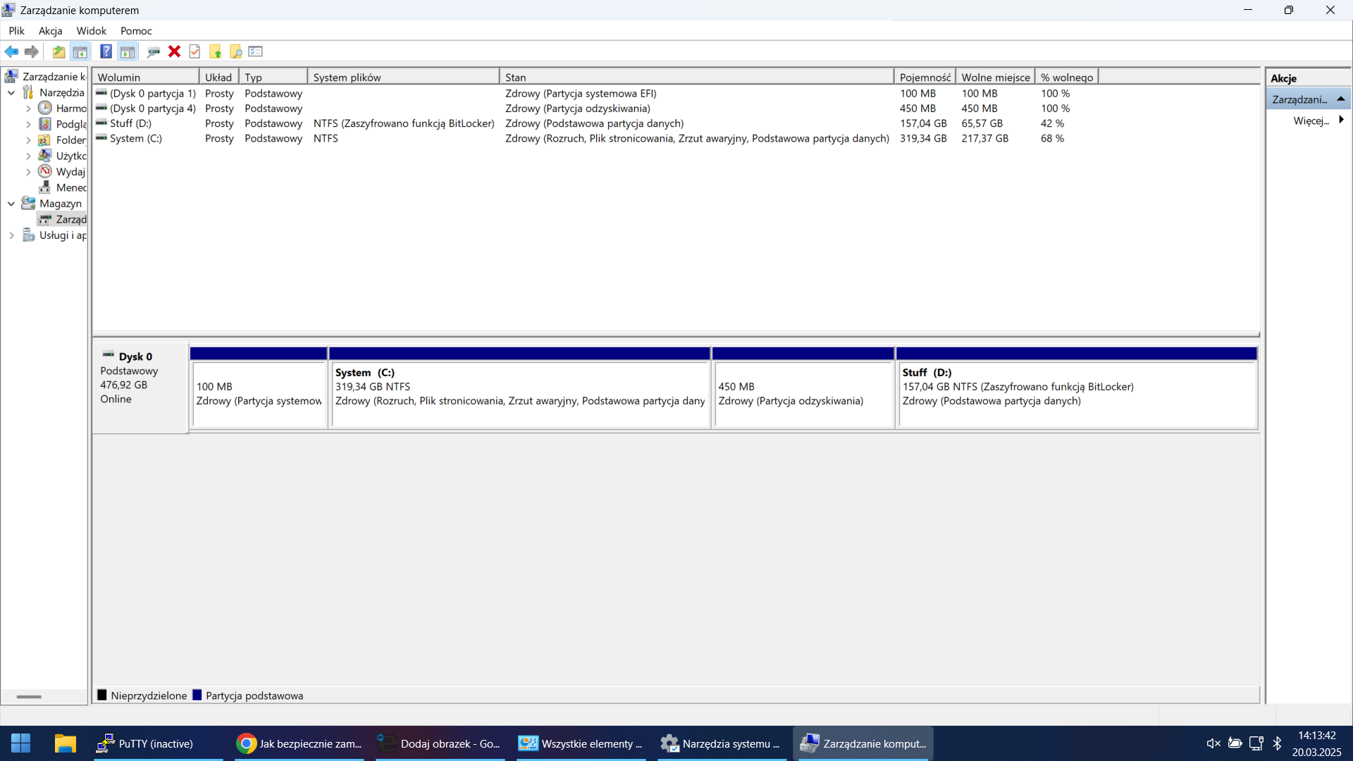

    Aktualny Dysk systemowy wygląda tak:
    Okno zarządzania dyskami z trzema partycjami na dysku systemowym.
  • #6 21487924
    Karaczan
    Posty: 6716
    Pomógł: 868
    Ocena: 1116
    Aaa, to to OK.
    Miłej zabawy ;)
    Po wszystkim można zmniejszyć partycję EFI do jakiś 60MB, a odzyskiwania do ok 400MB.
    Dzięki temu można odzyskać do użytku ok 750MB, a jak wiadomo miejsca nigdy za wiele ;)
