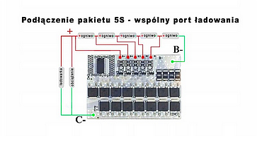

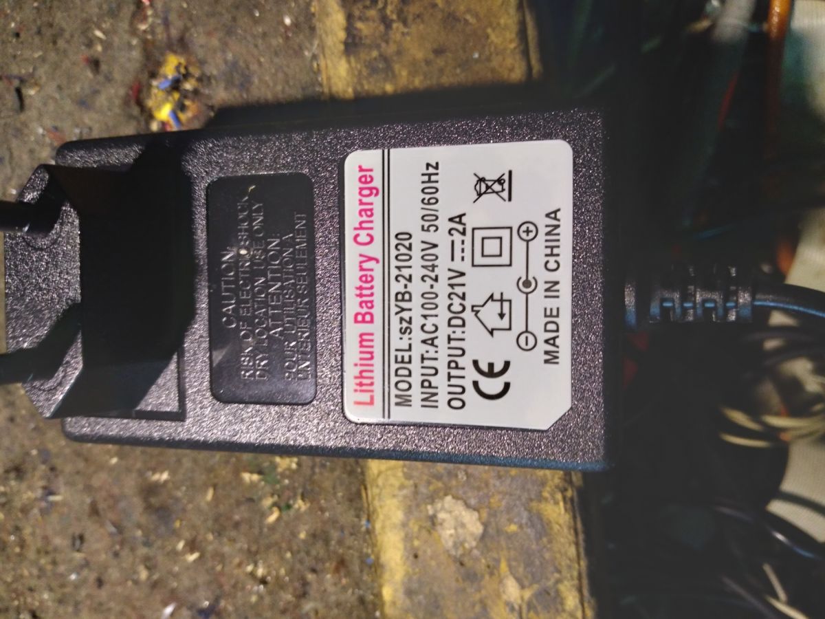

    Witam i proszę o pomoc w następującej sprawie: postanowiłem swoja starą wiertarkę zasilaną bateriami niklowo cynkowymi przerobić na zasilanie bateriami lijon 18650. Zakupiłem płytkę BMS 5S oraz ładowarkę Lithium B
    Ładowarka do akumulatorów litowych z widoczną etykietą. attery Charger model szYB-21020 o napięciu wyjściowym 21V 2A.Po podłączeniu baterii do BMS
    Schemat podłączenia płytki BMS 5S z zaznaczonymi portami. pomierzyłem nap. na płytce BMS i tak między pinem -B a ogólnym + jest nap. 21,5V, to samo napięcie jest między pinem C a ogólnym plusem . Silnik wiertarki podłączyłem między ogólny plus a pin C i w momencie włączania wiertarki napięcie spada do zera.
    Z kolei na zakupionym zasilaczu bez obciążenia jest nap, 21,5V ale jak próbuje obciążyć go żaróweczką 12V napięcie spada do zera.Czy ten zasilacz jest uszkodzony?.Możę zbyt drobiazgowo się rozpisałem , ale nie miałem nigdy do czynienia z tymi akumulatorkami jak i ładowaniem.

    BMS może mierzyć prąd i odcinać obciążenie jak wyjdzie mu że za duży, może też odcinać jak napięcie na którymś ogniwie spadnie poniżej progu.
    Więc musisz ustalić na jaki prąd jest twój i czy w ogóle prąd monitoruje.
    Dobrze było znać prąd wiertarki przy rozruchu i pracy.
    "ładowarka" wygląda na zwykły zasilacz stałonapięciowy. Pomysł z żarówką dobry, ale:
    1) nie podałeś jej mocy, 21W z 12V bierze 1,7A więc z 21V... sam rozumiesz.
    2) żarówka zimna bierze znacznie więcej niż napisane i zasilacze impulsowe bez ograniczenia prądowego sobie z tym nie radzą
    Weź kilka takich żarówek w szereg, albo opornik mocy o oporności nie mniejszej niż 21V/2A = 10,5Ω
    No i jeszcze 2A 21W to 42W, ten zasilacz na oko wygląda na za mały na taką moc. Wygląda jak ładowarka do telefonu, która w porywach ma 5V 2A czyli 10W
  • #4 21489500
    klamocik
    Poziom 36  
    Posty: 3040
    Pomógł: 333
    Ocena: 722
    To czeka cię mozolna praca, musisz podłączyć albo zasilanie, lub jak bateria żyje to obciążenie i wtedy pomiary napięcia, znajdziesz sekcję co robi robotę. Gdyby były wątpliwości to w tym czasie odłączyć BMS.
