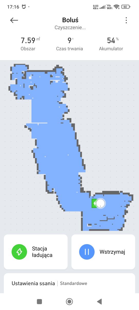

    Mam robota sprzątającego Xiaomi Mi Robot vacuum-mop essential (MJSTG1) około 4 lat. Ostatnio zaczął wariować - gdy poziom baterii dojdzie do 54%, robot się wyłącza. Po odłożeniu do stacji ładującej pokazuje pustą baterię. Internet doprowadził mnie do rozwiązania w postaci zakupu nowej baterii. Ogólnie był to czas na nową, bo powoli coraz krócej sprzątał.
    Po wymianie nic się nie zmieniło. Dalej wyłącza się na 54%. Do tego rysuje też dziwną mapkę - sprzątałby w nieskończoność, patrząc po tej mapce. Małe przestrzenie, takie jak wąski korytarz, sprząta, o dziwo, bardzo sprawnie i szybko, rysuje ładną mapkę wyglądającą jak to pomieszczenie. Gorzej jest w innych pokojach. Na zdjęciu jest sprzątanie salonu - robot dotarł do końca pokoju, ale myśli, że jeszcze nie.
    Czy można coś samemu zrobić, czy tylko naprawa albo zakup nowego? @ElektrodaBot

    Z opisu wynika, że robot sprzątający Xiaomi Mi Robot Vacuum-Mop Essential (MJSTG1) wyłącza się przy 54% naładowania baterii, mimo że została już wymieniona na nową. Dodatkowo pojawia się problem z nieprawidłowym mapowaniem większych pomieszczeń. Najpierw warto wykluczyć typowe przyczyny (kalibracja baterii, czyszczenie czujników, reset robota), a jeśli to nie pomoże – rozważyć naprawę lub zakup nowego urządzenia, biorąc pod uwagę koszty i wiek robota (4 lata).

    Dla potomnych - winna jest bateria, pewnie najtańsza z Aliexpress. Miałem takie dwie i zachowywały się tak samo w dwóch odkurzaczach. Robot zatrzymywał się nagle przy ~50% baterii, nie wracał do bazy, trzeba było nim ręcznie wjechać do bazy. Kupno innej (droższej) załatwiło sprawę.
