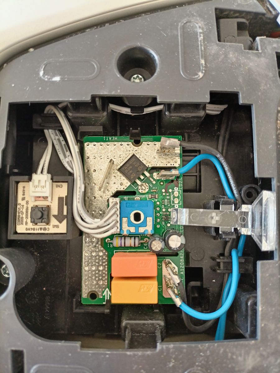

    Witam, mam odkurzacz Electrolux PD82-4MG.
    Odkurzacz po podłączeniu do prądu nie włącza się. Przy wyłączaniu z gniazda mignie tylko dioda s-bag.
    Dostałem się do modułu i sprawdziłem napięcie pomiędzy niebieskimi przewodami, miernik pokazał 340 V.
    Pomiędzy czarnymi pokazuje 5,5-15 V.
    Generalnie pomiar do przewodu czarnego, co jest u samej góry, pokazuje 5-15 V.
    Wydaje mi się, że silnik do wymiany. Miał ktoś coś podobnego?
    Wnętrze modułu elektroniki odkurzacza Electrolux PD82-4MG z widocznymi elementami i przewodami.

  • #2 21490721
    uzi18
    Poziom 24  
    Posty: 751
    Pomógł: 37
    Ocena: 81
    Niestety najczesciej to problem silnikiem.
    Mozesz sprobowac sie do niego dostac i podac mu napiecie bezpośrednio, bez płytki z regulacja.
    Juz jest po gwarancji?
    Daj fotke naklejki z modelem i PNC.
