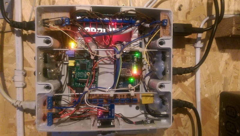

    Na zachęte zdjęcia złożonych Lucjanów.
    - wersja Stan-a:
    Lucjan - internetowy sterownik kotła C.O. z podajnikiem Lucjan - internetowy sterownik kotła C.O. z podajnikiem Lucjan - internetowy sterownik kotła C.O. z podajnikiem
    - wersja mark3k-a:

    Ze względu za wrodzoną niechęć do wykonywania jakichkolwiek obudów od podstaw, wykorzystałem w projekcie sterownika obudowę po uszkodzonym UPS-ie.
    Trochę mniej pracy z osadzaniem gniazd sieciowych, gniazda bezpieczników, etc...
    Faktem jest, że można zastosować sam moduł RPi, ale z różnych przyczyn o których napisał uzi18 koniecznym było zbudowanie sterownika autonomicznego z użyciem Arduino MEGA, a RPi służy jako programator po LAN do Arduino.
    Cała zabawa polega na takim ustawieniu parametrów sterownika, aby spalanie odbywało się z max. wykorzystaniem mocy grzewczej posiadanego opału, oczywiście bezdymnie, bez sadzy w wymienniku i komorze spalania.

    Przedstawiam swoją wykonanie tego sterownika oraz rozmieszczenie w obudowie.
    Diody LED do modułu sterującego AVT 1679 postanowilem 'wyciągnąć' by były widoczne dla użytkownika. Puszka o wym. 240 x 190 x 90 spokojnie pomieści wszystkie elementy oraz zapewni miejsce na przyszłą rozbudowę.
    Jest to wersja bez RPI które w obecnej fazie nie jest konieczna do uruchomienia i prawidłowej pracy.
    Sterownik wykorzystuje do procesu spalania trocin. Możliwość indywidualnej regulacji praktyczne każdego parametru pozwala moim zdaniem na 'dopasowanie' go praktycznie do spalania każdego paliwa. Daną konfiguracje możemy zapisać sobie w celu powrotu do poprzednich ustawień.
    Sterownik w obecnej fazie posiada kilka funkcji poprawiających proces spalania, przez co proces spalania jest czystszy i pozwala zmniejszyć lub nawet wyeliminować problem z kopceniem.
    Nie jestem automatykiem czy programistą a mimo to bez większych problemów udało mi się złożyć własnoręcznie wszystkie moduły (część z nich była składana z elementów) i zaprogramować Arduino MEGA z pliku hex
    Prace nad dalszą rozbudowa trwają, projekt jest modernizowany, testowany i rozbudowywany na bieżąco o czym świadczy ilość wersji (obecna v0.1.0.57).
    Projekt wart jest uwagi gdyż do jego budowy wystarczy niewielki nakład finansowy i własne zaangażowanie.
