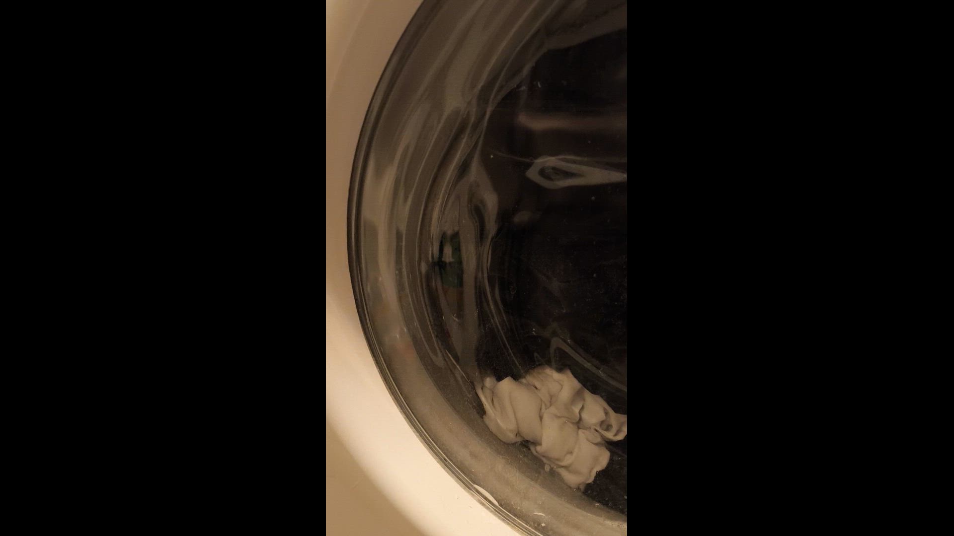

    Mam pralkę Candy CS34 1262DE/2-S, która ma 3,5 roku. Ostatnio zaczęła mi piszczeć w momencie, gdy kręci się jej bęben. Co to może być? Niestety pralka nie ma już gwarancji :(

    Po pierwsze proszę to samo powtórzyć na pustej i wyłączonej pralce, ręcznie kręcąc bębnem. Podejrzewam, że pomiędzy obudowę oraz bęben dostała się skarpetka albo coś innego i dlatego słychać tarcie. Poza tym może też czuć swąd palenia się bielizny od tarcia.
    Jeśli się to potwierdzi to najłatwiej będzie to wyciągnąć przez otwór po odkręceniu rury odpływowej. Zawsze można przesunąć wbijając w nią drut przez dziurkę w bębnie.

    @mosiondz Jak kręcę na pusto to nie ma tego pisku.

    Pralka nie wiruje przypadkiem bardzo głośno? Prawdopodobnie bębnem ociera o fartuch, ale tak się dzieje gdy łożyska ulegną uszkodzeniu i bęben nieco opada lub krzyżak bębna pęknie. Musisz dokładnie się przyjrzeć jak pracuje bęben względem zbiornika.

    Dzisiaj prałem ręczniki (więc jeden z cięższych ładunków) i nie zauważyłem różnicy, żeby było głośniej "jak normalnie".

    A jak pracuje bęben względem zbiornika?

    Bęben trze po fartuchu.
    Mocno uszkodzone łożyska / pęęknięty krzyżak bębna / dużo syu pod artuchem i go ypchnęło.
    Tyle z możliwości, dalej trzeba ustalić organoleptycznie.

    @Kenworth 18 Tak patrząc z zewnątrz wydaje mi się, że ok
