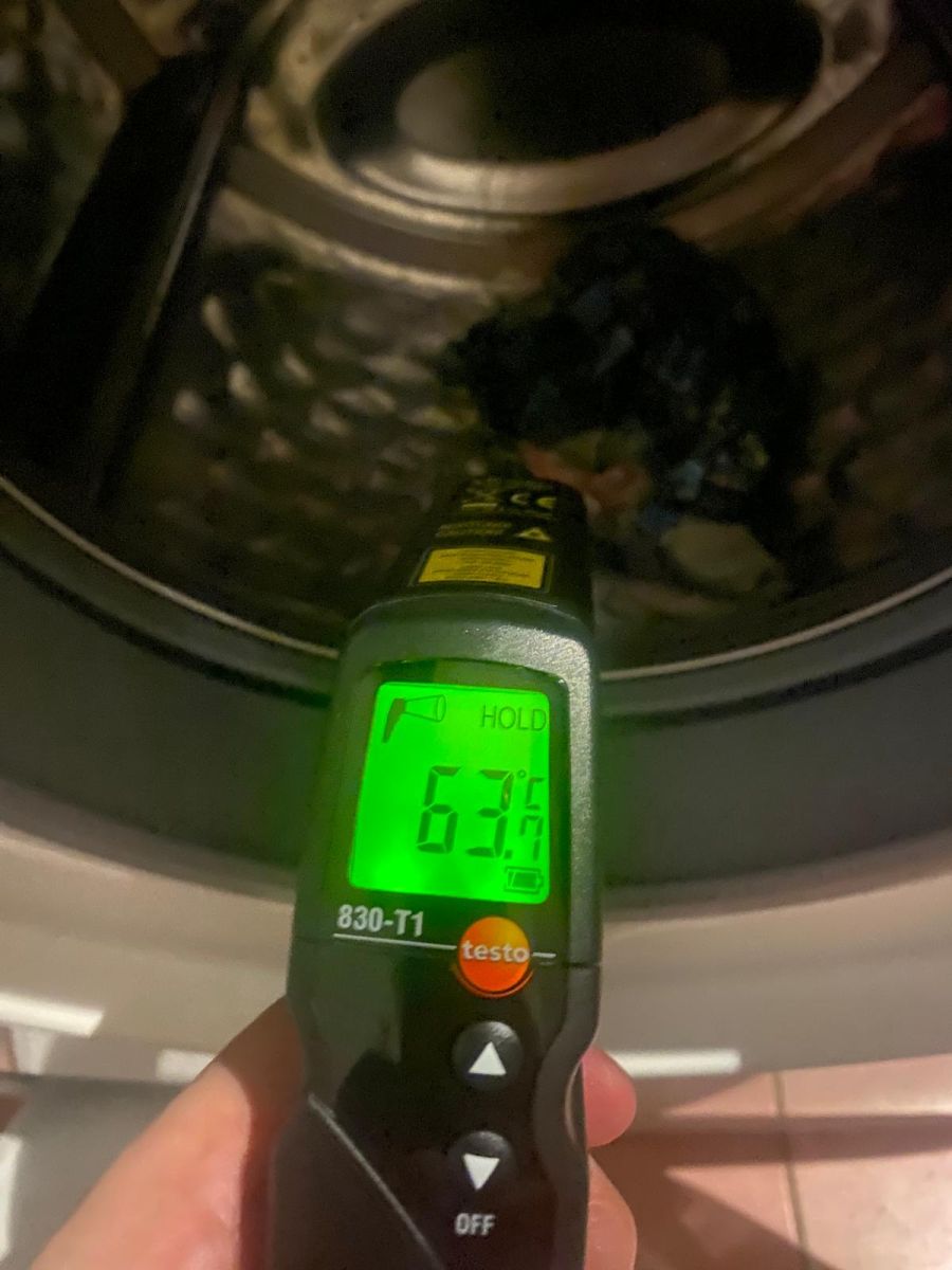

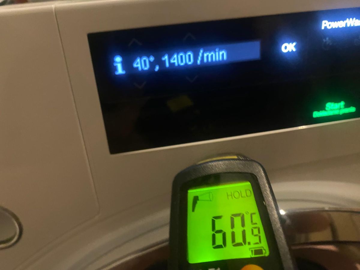

    Sprawa zakończona, zwrot pralki i pieniędzy, a dlaczego?
    Wszystkie obecnie sprzedawane (tak twierdzi kierownictwo serwisu, uważając, że tak ma być) pralki Miele na programie Bawełna 40 robią to samo:
    Przegrzewanie, temperatura wsadu po otwarciu awaryjnym max, co złapałem, to ponad 66 stopni. Najwyższa udokumentowana 63,7 °C. Temperatury mierzone pirometrem przemysłowym z indywidualnym certyfikatem kalibracji. Nie uznano moich pomiarów, co do błędów programu stwierdzono "inżynierowie Miele tak zaprojektowali, więc tak ma być", zwrot oficjalnie uznany ze względu na "niezadowolenie klienta".
    Wylewa wodę z detergentem i wlewa czystą po kilkunastu minutach i dalej udaje pranie do końca cyklu (rozcieńczenie roztworu około 1/10, cały cykl 2:39 h). Po zamknięciu drzwiczek podczas funkcji dodania ubrań w czasie prania znowu wylewa wodę z już rozcieńczonym detergentem, jak się zrobi tak ze trzy razy, to nie trzeba już płukać :)
    Byłem w salonie Miele, gdzie mają podłączoną pralkę, wyższy model robi dokładnie to samo, jak pokazałem to sprzedawczyni, to była w szoku.
    Jak bym to wiedział wcześniej, to nigdy nie kupiłbym takiej pralki. Jak chcę prać na 30, to trzeba ustawić 20 stopni, jak chcę prać na 40, to trzeba ustawić 30, programu 40 stopni lepiej nie ruszać. Na zdjęciach pomiar temperatury drzwiczki/wsad.
    Wyświetlacz pralki Miele ustawiony na 40°C i 1400 obr./min oraz pirometr pokazujący temperaturę 60,9°C.
    Pirometr przemysłowy pokazujący temperaturę 63,1°C przy drzwiczkach otwartej pralki.
