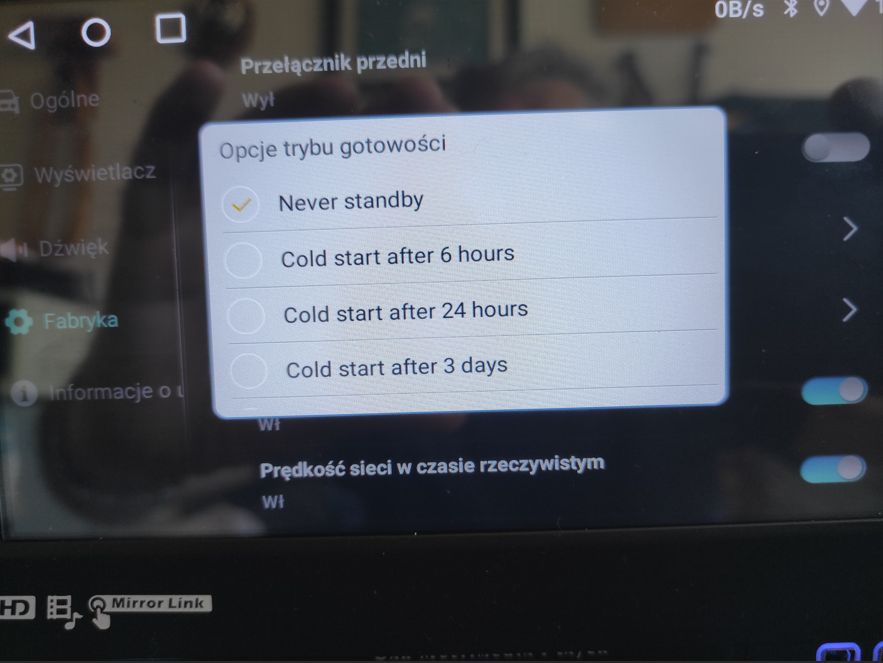

    Kolejne chińskie radio na tapecie i system Standby.
    Tu miła niespodzianka w radiu.
    Nowy system działa tak, że radio nie pobiera prądu podczas czuwania jeśli co kol wiek pobiera to max. parę mA, to postaram się zmierzyć precyzyjnie miernikiem.
    Podczas gdy w zwykłych trybach czuwania potrafi pobierać 13mA, tu nie pobiera takiego prądu.
    Menu ustawień radia samochodowego z opcjami trybu gotowości.

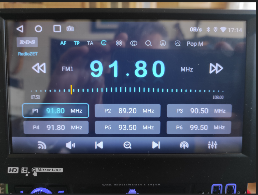

    Tu bym prosił o opis wszystkich oznaczeń funkcji w radiu, jakie występują, co oznaczają na zdjęciu AF TP i te wszystkie znaczki po kolei?
    Ekran samochodowego radia z wyświetlanymi funkcjami i stacjami.

    Zmierzyłem i pobór prądu to 1,08mA nie ma mowy o pomyłce.
    Przyda się ta wiedza innym, po co ma mi pobierać prąd 16- 19 mA na czuwaniu skoro ta opcja jest super -nie miałem jej w poprzednich radyjkach. (ostatnie pobierało na stałe 13mA aż padło i zaczęło pobierać 300mA - odesłane na gwarancji zwrot kasy - pocieszyłem nim się kilka miesięcy, gwarancja się przydaje. (ono było od początku z wadą).
    Powoli doszedłem część tych ustawień jak ta ikonka na dole po prawej, radio ma wbudowany kilka ustawień dla Europy i Europy wschodniej i tam jest AM i FM, dla Europy zachodniej tylko FM dostępny obecne pasmo.
    Ikona na ekranie radia samochodowego, przypominająca sygnał sieci.
    Zmiana zasięgu stacji.
    Do wyboru AM FM jak radio ustawione dla Europy wschodniej, czyli stary zakres UKF i AM -przełączanie ich w EU zachodnia zmiana .

    Funkcja alternatywnych częstotliwości (AF) w sposób ciągły dostraja się do stacji o najsilniejszym sygnale w sieci, a funkcja informacji drogowych (TA) zapewnia bieżące informacje drogowe oraz programy dotyczące ruchu drogowego (TP), jeśli zostaną odebrane.
