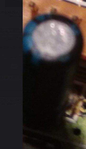

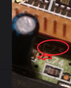

    Czy taki wygląd kondensatora C74 na dole zdjęcia może sugerować jego uszkodzenie? Pomiar nie pokazuje zwarcia. Jest to jedyny kondensator z takim zaciemnionym obszarem powierzchni na płytce

    Ja tam widze uszkodzenie, ale... aparatu. Przeciez nic na tym zdjeciu nie widac.
    Pod spodem kondesatora moze byc wyciek elektrolitu, ale wybacz - zrob lepsze zdjecie.
    Jeżeli już to pod elektrolitycznym tym poniżej możliwy wyciek elektrolitu (chociaż nie sadzę) a nie pod C74.
    Zdjęcie zbliżeniowe kondensatora elektrolitycznego na płytce drukowanej.
    Wygląd C74 nie wskazuje na jego uszkodzenie.
    Zbliżenie na komponent C74 na płytce drukowanej.
    Wokół C74 jest czysto.

    No fakt, nie doczytalem o tym C74.
    Ale tam jest czysto, natomiast ciemne miejsca widze wlasnie przy kondesatorze elektrolitycznym.
    W kazdym razie autor ma sie poprawic z opisem.
    I tamże przy tym elektrolicie jest kondensator C73 i on może być ewentualnie uszkodzony przez wyciek z kondensatora elektrolitycznego.
    Zbliżenie na płytkę drukowaną z widocznym kondensatorem i oznaczeniami C73 oraz C74, z zaznaczeniem problematycznego miejsca.

    >>21497475 >>21497475 Wszystkie elektrolity w tej okolicy były z wyciekami. Jest to fragment płyty głównej syntezatora Rolanda. Sprawdzałem ciągłość ścieżek od elektrolitów i nie widzę żadnych przerwań. Teraz szukam po omacku, ponieważ za DAC-iem wszystko jest OK - podany sygnał idzie do wyjścia. Przed DAC-iem są układy z oznaczeniem Roland, do których nie ma żadnych danych, specyfikacji itd. Tylko ten jeden kondensator ma takie odbarwienie, stąd to pytanie.
    Dlaczego pytałeś o C74 jeżeli wokół niego akurat czysto?

    >>21497511 Pytam o c74 z powodu tego odbarwienia na obudowie, Wszystkie inne są jednolite a ten jeden nie.
