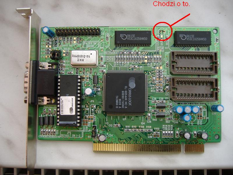

    Mianowicie jak w temacie potrzebny mi jest schemat budowy karty graficznej Cirrus Logic cl gd5446-hc-a, przy przewożeniu tek karty ułamałem niechcący jeden z kondensatorów i nie wiem jaki to ma być? może jest jakiś sposób na sprawdzenie jaki tam powinien być kondensator?

    Mam taką kartę, który kondensator jest Ci potrzebny?

    Wklej fotke karty z brakującym kondensatorem.
    Dydzio pewnie będzie wiedział o jaki chodzi.

    Hmm nie mam jak dac teraz zdjęcia ale chodzi mi o ten który jest między pamięciami (chyba to sa pamięci, oznaczone są 9615E)

    Musisz wkleić zdjęcie, nie mam żadnego elektrolitu pomiędzy kośćmi pamięci...

    Hmmm, moja wygląda sporo inaczej... ale zauważyłem, że u mnie wszystkie elektrolity to 10uF/25V
    Jeśli u Ciebie wszystkie pozostałe też są 10uF/25V to śmiało wlutuj tam taki kondensator...
