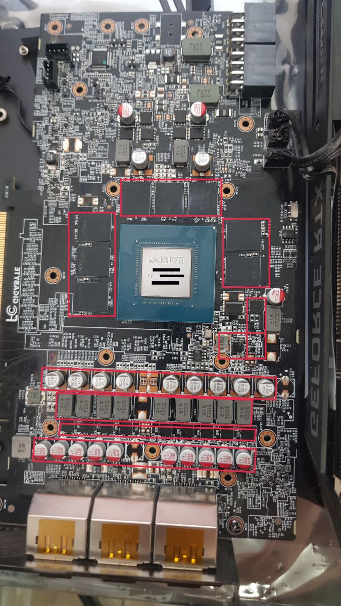

    Jaka grubość termopadów do RTX 3070 Aorus Master, i czy w zasadzie ta grubość ma znaczenie? To pierwsze pytanie.
    Drugie, czy trzeba dawać różne grubości tych termopadów, bo w necie widziałem, że na różne rzeczy różne grubości dają,
    I trzecie, który z tych termopadów będzie najlepszy: Thermalright Extreme Odyssey 12.8 W/mK vs Thermalright Extreme Odyssey II 14.8 W/mK vs Snowman 13.8 W/mK vs Gelid GP-Ultimate 15 W/mK, chyba że ktoś ma jeszcze jakiś lepszy pomysł.
    Zdjęcie wnętrza karty graficznej RTX 3070 Aorus Master z zaznaczonymi na czerwono obszarami, gdzie można umieścić termopady.
    AI: Na które konkretnie elementy karty graficznej RTX 3070 Aorus Master planujesz nałożyć termopady?
    Zaznaczone na zdjęciu (nie moje)
    AI: Czy obecnie doświadczasz jakichś problemów z temperaturą lub przegrzewaniem się karty?
    Pytałem się na innym forum, różnie ludzie odpisywali, wiem, że karta miała być wyczyszczona, ale raczej nie była, więc po prostu chcę ją wyczyścić.

    Jeżeli thermopady są ok - znaczy są lepkie i nie popękane to ich nie wymieniaj.
    Wymień tylko pastę.

    No to jak masz tą kartę i są jeszcze theropady to je po prostu zmierz.

    GPU nie ma stockowych termopadów, ktoś już je chyba wymieniał (wolę nie rozkręcać, bo to używane i na gwarancji, więc jak coś się stanie, to zwrot pieniędzy mam, a śrubka akurat pod naklejką), ale w necie dorwałem, ponoć 1 mm, a na VRAM aż 3 mm, trochę dziwne, ale dużo ludzi tak daje, nawet stockowe termopady były takiej grubości, więc ok.

    Ale jak nie wiesz w jakim stanie są thermopady to czemu chcesz je wymieniać?
    Jakie są temperatury? Hot Spot? VRam?
    Jak karta działa poprawnie i jest gwarancja to po co chcesz to zepsuć? xD
