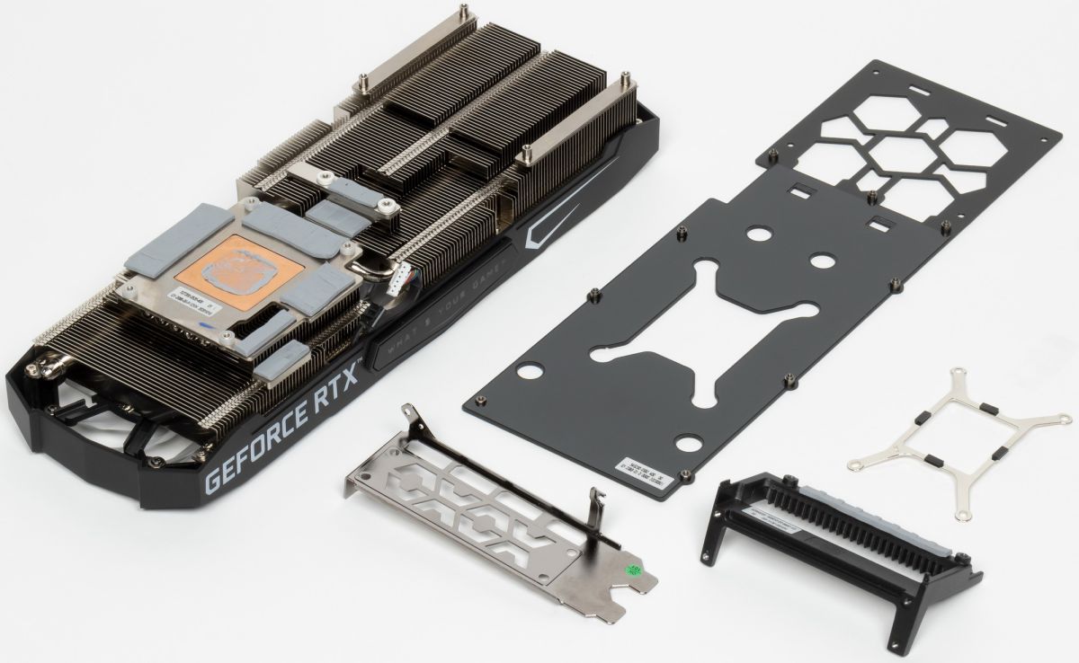

    Posiadam kartę KFA2 GeForce RTX 3070 1-Click OC LHR 8GB GDDR6. Chciałem na niej wymienić termopady, zamówiłem 2 szt. Gelid Extreme 15 W/mK i wrzuciłem na pamięci (wszędzie, gdzie nie sprawdzałem, tak pisali, że to te do VRAM). 2 mm okazały się za grube, bo temperaturę wywaliło insta do 80°C. Dałby ktoś rozpiskę sensownych wymiarów, bo nie wiem w końcu, jakie są na VRAM czy 1,75, 1,5, oraz najlepiej VRM i cewek, bo zrobiłbym full serwis. Obecnie korzystam ze starych, z jednym nowym 2 mm — to po uciśnięciu go palcem nie przekracza 59°C, 72,5°C hotspotu, ale z większą ilością niż 1-2 kości VRAM pokryte 2 mm zaczyna się problem z dociskiem rdzenia. Byłbym wdzięczny za szybką odp.
    Tutaj link do modelu na x-komie. W razie potrzebnych informacji mogę rozkręcić kartę i dać zdjęcia, ale wolałbym nie ze względu na łamliwość już starych padów i braku info jakie dać nowe.
    https://www.x-kom.pl/p/699930-karta-graficzna...eforce-rtx-3070-1-click-oc-lhr-8gb-gddr6.html
    (upchnąłem 1 pad 2 mm tylko dlatego, że tamten już był w kawałkach i styk ze wszystkimi jest, bo patrzyłem z radiatorem po rozpłaszczeniu, a nie, że jestem upośledzony, po prostu wolę, aby coś było, niż żeby kości Samsunga padły.)

    Jakoś Forumowe AI nie pomogło!? xD
    Rozłożona karta graficzna GeForce RTX z widocznym układem chłodzenia i elementami montażowymi

    >>21792640 Problem był taki, że używam tej strony od lat do termopadów i w moim starym 980ti i 2070 działało, i w 3080 pasowały tak jak pisali, ale właśnie do tego 3070 2 mm jest za grube - rdzeń temperaturami robi dyskotekę.
    >>21792640 Znaczy, ogólnie jeszcze pytałem Pawła Ostrówkę świetnego majstra od grafik, co i rozciapciane PCB potrafił naprawić w pół, to powiedział, że możliwe, iż 2 mm gelida extream są słabe plastycznie i to tego może być wina, bo użyte termopady przeze mnie to gelid extream 15 W/mK, a podobno extreamy 12 W/mK lepiej się układają. Tylko że, no, ja tą kartę chcę pod reesella przygotować, a nie się bawić w kupowanie 3 rodzajów termopadów zaczynając od 1.5 mm, 1.75 mm i kończyć znowu na 2 mm extreamach. Jakby ktoś znalazł jakieś inne wiarygodne źródło, jak ktoś rozkręca te dziadostwo i pokazuje, jakich padów użył, efekt przed i po, to bym był wdzięczny. Też rozważałem, czy nie pokroić padów na małe kawałki, kostka do kostki, bo czasami to podobno pomaga, ale nie wydaje mi się, bo kiedyś z innymi padami tak kombinowałem na innej grafice.

    Istnieje coś takiego jak szczelinomierz i służy do pomiaru grubości przeróżnych szczelin. Jeśli zachowałeś stare termopady, a wypadałoby choć fragment, to suwmiarką możesz zmierzyć ich grubość.
