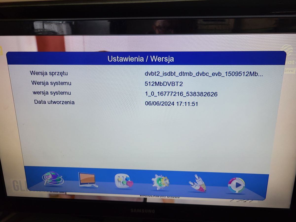

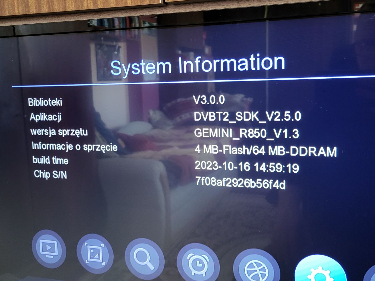

    Reklamacja rozpoznana przez Selgros pozytywnie (chyba MAXCOM tak uznał) i wymienili na nowy.
    Po podłączeniu śmiga.
    Zgrałem oprogramowanie i załączam.
    Nie udało się wgrać do tego drugiego - pokazuje błąd. Drugi dekoder był kupiony rok temu. Załączam wersje oprogramowania drugiego oraz nowego.
    Ekran telewizora wyświetlający informacje o systemie dekodera, w tym wersję bibliotek, aplikacji i sprzętu
    Ekran telewizora z wyświetlonymi ustawieniami dekodera.

    Obecnie bez problemu odbieram na nowym dekoderze po wymianie i na TV z wbudowanym.
    Na starym ten sam problem.

    Ten stary dekoder musi mieć mniej czuły to odbiorczy.
    Nic w tym się nie da poradzić tylko mocniejszy sygnał musi do niego dochodzić.
    Ten nowy dekoder chodzi na innym procesorze wygląda po zdjęciu że Sunplus SPHE1509 .
    Nie da się wgrać od jednego do drugiego(a jeśli nawet przejdzie aktualizacja z jednego na drugiego to i tak będzie z niego
    tylko podstawka pod kwiatek)
