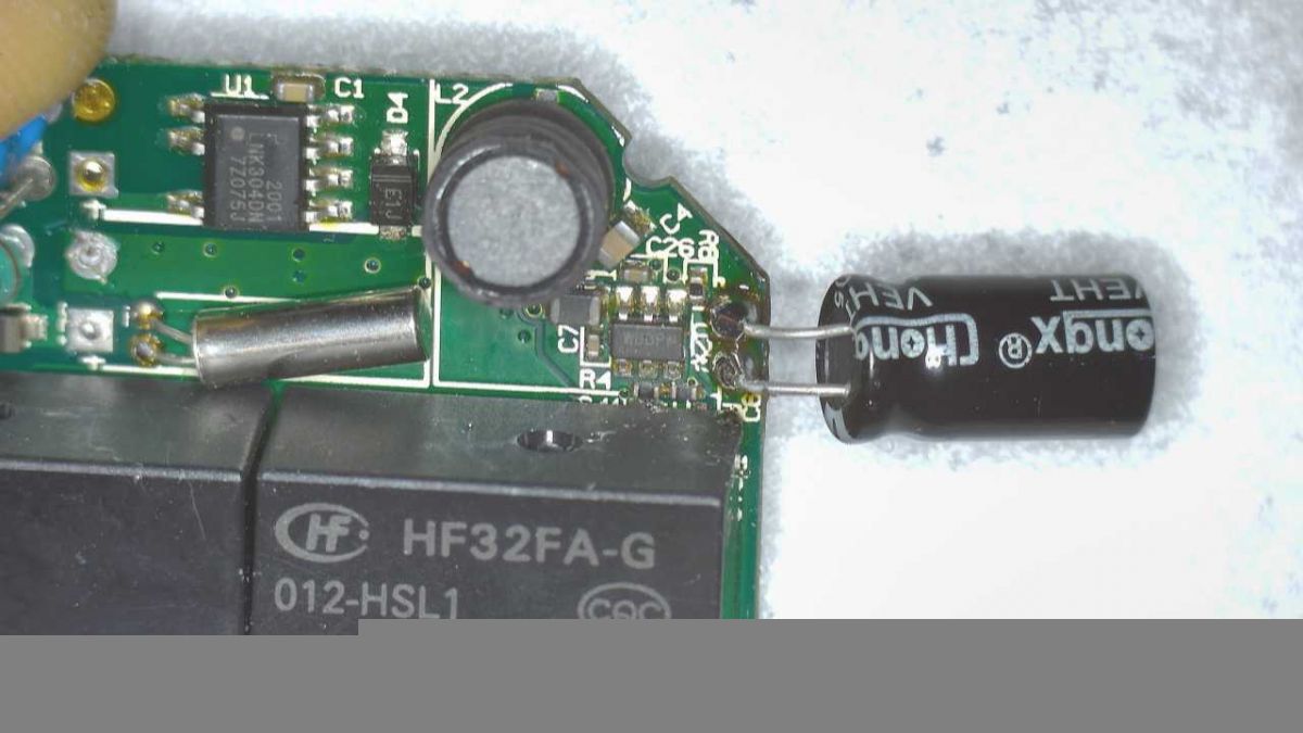

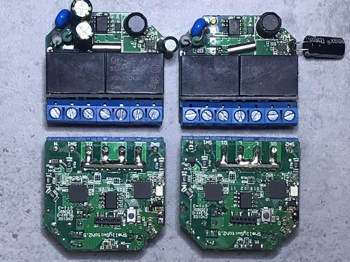

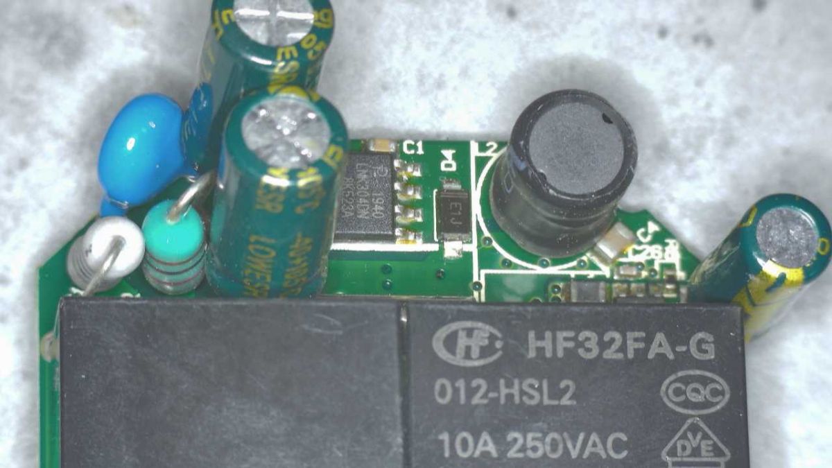

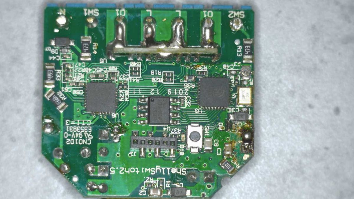

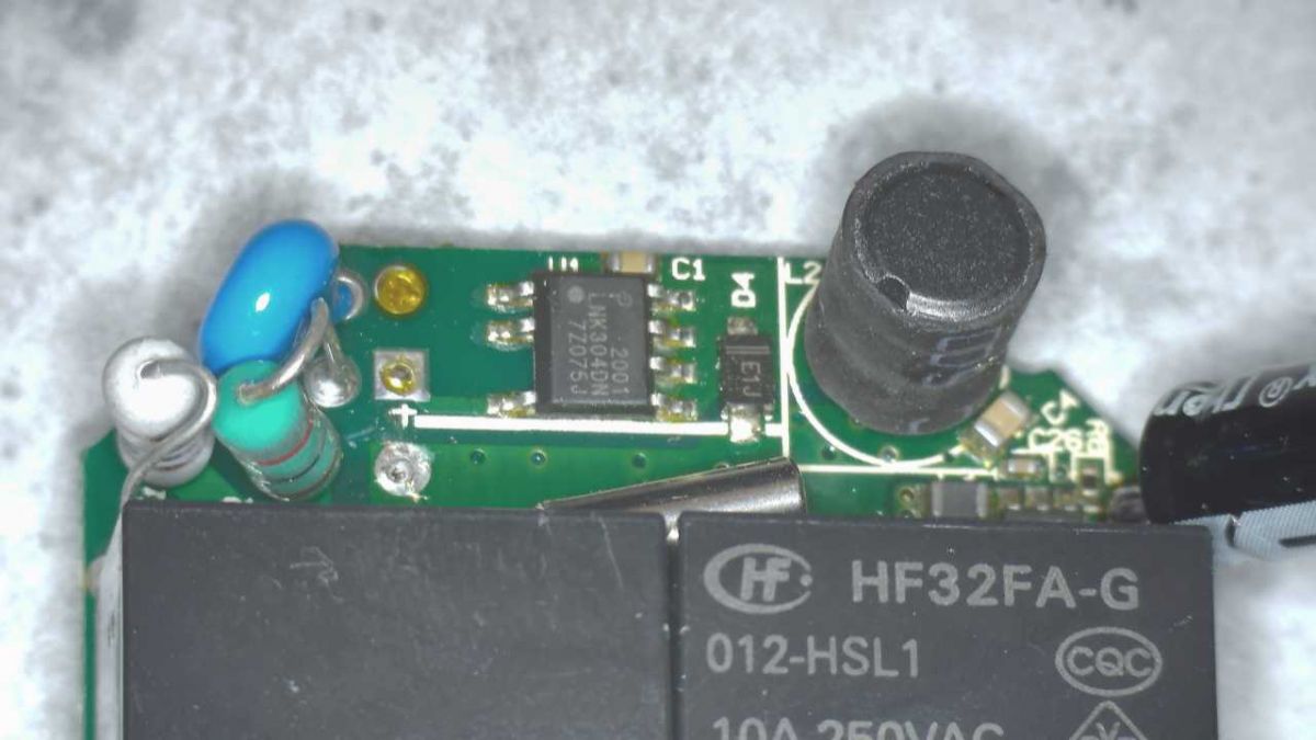

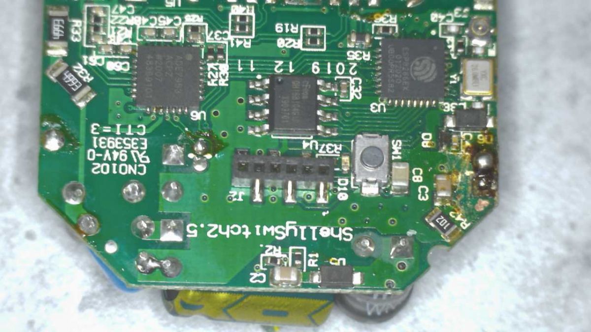

    Z racji iż nabierało mi się już 4 sztuki sterownika do rolet Shelly 2,5 postanowiłem poprosić doświadczonych kolegów w serwisie elektroniki o pomoc w uruchomieniu.
    Sterownik kosztował kiedyś ok 130zł sęk w tym że już są niedostępne a te egzemplarze dobrze współpracują z Domoticzem. Ich problemem jest:
    1. Strasznie się grzeją i po pewnym czasie gubią łączność ale sterownie lokalne z przycisków działa. Wtedy wymieniam kondensator elektrolityczny i problem rozwiązany sterownik działa poprawnie znów jakiś czas.
    2. Po zanikach napięć często wypadają z sieci gubią ustawienia czy wpadają w tryb konfiguracji hot-spod
    Te 4 sztuki padły natomiast całkowicie nie świeci dioda nic nie działa.
    Proszę o pomoc w naprawie lub jeśli jest to możliwe zrezygnować z zasilania tego sterownika z sieci 230V a skorzystać z innego zasilacza np 5V który mam w rozdzielni do innych sterowników jest to zasilacz buforowy więc po zanikach napięcia w sieci nadal sterowniki były by zasilane co by rozwiązał drugi problem.

    problem z wysychaniem badziewnych kondensatorów Chongx w shelly z pierwszych modeli jest znany
    zakładam że przy problemie z stabilnością transmisji wymieniasz kondensator 100uF 16v - polecany zamiennik to Panasonic EEUFR1C101
    wymienia się też 4.7uF 400V - ale tutaj jest problem z średnicą ~6,5mm a znakomita większość takich kondensatorów ma 8mm - polecany choć ciężki do zdobycia to Würth 860021373025
    z kompletnym brakiem reakcji na zasilanie czy zmianą zasilania to nie pomogę ale testowo podmienił bym te kondensatory 4,7uF 400V na jakiekolwiek zamienniki jakie trafisz w okolicy - koszt takiej próby to <2zł, może się wyjaśni i wtedy warto zapolować na te z mniejszą średnicą.

    No właśnie pozmieniałem te 4,7 w jednej sztuce i nic brak reakcji moduł martwy.
    Dzięki za polecenie tego 100uF bo mam już dwa sterowniki gdzie ten właśnie leży bo brak połączenia z wifi.

    Czyli te braki 4.7uF na zdjęciach to etap prac nad nimi ??
    Ja te polecane 4,7uF trafiłem w Gliwicach
    "Würth 860021373025 na zamówienie (one mają standardową żywotność 2000h/105C), cena 3.00/szt brutto, termin realizacji ok 1-2tygodni dostawa z USA"
    Trafiłem Twojego posta bo akurat zupełnie bez wcześniejszych objawów zamilkł mi jeden shelly 2.5, to znaczy właśnie nie zamilkł tylko zupełnie na nic nie reagował i syczał/brzęczał
    Bez kontaktu i bez reakcji na zewnętrzne przełączniki, czy świecił led to nie wiem bo siedział w puszcze i demontowałem go na odłączonym obwodzie. Ale można uznać żę jak u Ciebie cegła i to tak z dnia na dzień. Wymieniłem mu jedynie 100uF 16v i wszystko wróciło do normy. Led nie jest od zasilania tylko od stanu i sterowana przez ESP wiec jak ESP nie ma zasilania to nic nie zaświeci.
    Jak masz cegłę to poza 4,7uF wymień też 100uF - może się obudzi, u mnie pomogło.
    Dokładnie tak lutowałem rozmiarowo większe dla sprawdzenia.
    Właśnie próbowałem już tego i niestety nic. Wymiana tych trzech elektrolitów nie pomaga. Shelly nie budzi się dożycia led nie świeci.
