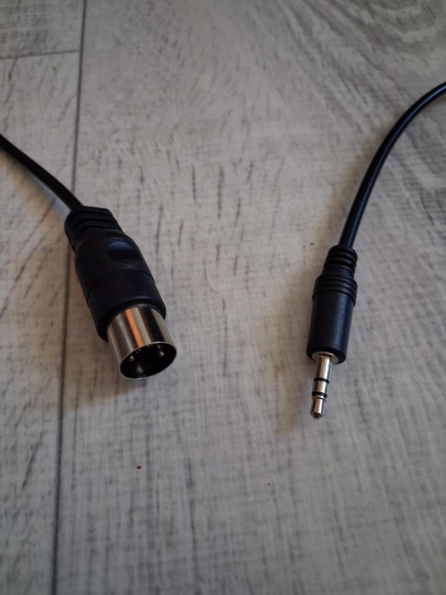

  • #75 21523394
    SlawekKedra
    Posty: 16870
    Pomógł: 1579
    Ocena: 1969
    możliwe że kabelki sygnałowe we wtyczce DIN są przylutowane po niewłaściwej stronie. Jeśli ta wtyczka jest rozbieralna to sprawdź to przelutowując te kable na drugą stronę wtyczki pozostawiając masę tam gdzie jest.

  • #77 21531262
    SlawekKedra
    Posty: 16870
    Pomógł: 1579
    Ocena: 1969
    jaulysk napisał:
    Niestety wtyczki się nie da rozebrać bez jej zniszczenia.
    Czy mógłbyś wkleić zdjęcie tej wtyczki? Najlepiej kilka, tak aby pokazać wtyczkę z różnych stron.
    jaulysk napisał:
    To by znaczyło, że coś jest nie tak z samymi wejściami?
    Tego jeszcze nie wiemy, zaraz to bedziemy sprawdzać.
    Wpuść sygnał z kabelka bezpośrednio do gniazda wejściowego Uniwersalnego lub Tunera i sprawdź jak to będzie działać. Możesz to zrobić przylutowując do końca kabelka którym wpuszczasz sygnał któtkie kawałki drutu miedzianego który da się włożyć do styków gniazda zamiast wytyczki. Oczywiście te druty muszą być włożone do odpowiednich dziurek, do tych, do których są przylutowane kabelki sygnałowe wewnątrz wzmacniacza.
  • #78 21531325
    jaulysk
    Posty: 46
    >>21531262 Dobra, już wszystko jasne. Podpiąłem bezpośrednio telefon do wtyczki i wszystko działa prawidłowo. Następnie podpiąłem mój kabelek DIN/jack, tylko przylutowałem druciki miedziane do masy w końcówce DIN i do styków sygnałowych, tylko zrobiłem to odwrotnie, żeby sprawdzić bez rozbierania wtyczki to, o czym pisałeś wcześniej. Okazuje się, że rzeczywiście styki są odwrotnie, bo jak w takiej konfiguracji podpiąłem telefon do wzmacniacza, to regulacja też działa prawidłowo i gra głośno. Zamieszczam jeszcze zdjęcie wtyczki. Musiałbym ją rozciąć, żeby dostać się do środka.
    Kabel z jednej strony zakończony wtyczką DIN, z drugiej wtykiem jack 3.5 mm, oba na jasnej powierzchni.
  • #79 21531337
    SlawekKedra
    Posty: 16870
    Pomógł: 1579
    Ocena: 1969
    Prościej chyba będzie kupić wtyczkę rozbieralną i wymienić albo możesz sobie kupić kabel z dwoma wtykami Cinch i korzystać z wejscia magnetofonowego Cinch
  • #80 21531354
    jaulysk
    Posty: 46
    >>21531337 Ok, coś wymyślę. Najważniejsze, że sprzęt już gra, jak powinien. Dzięki wielkie za pomoc w naprawie, bo sporo się przy tym nauczyłem.
