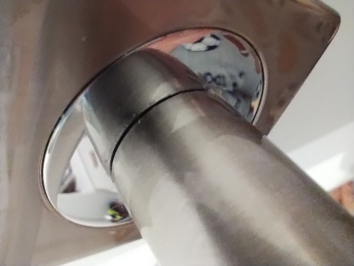

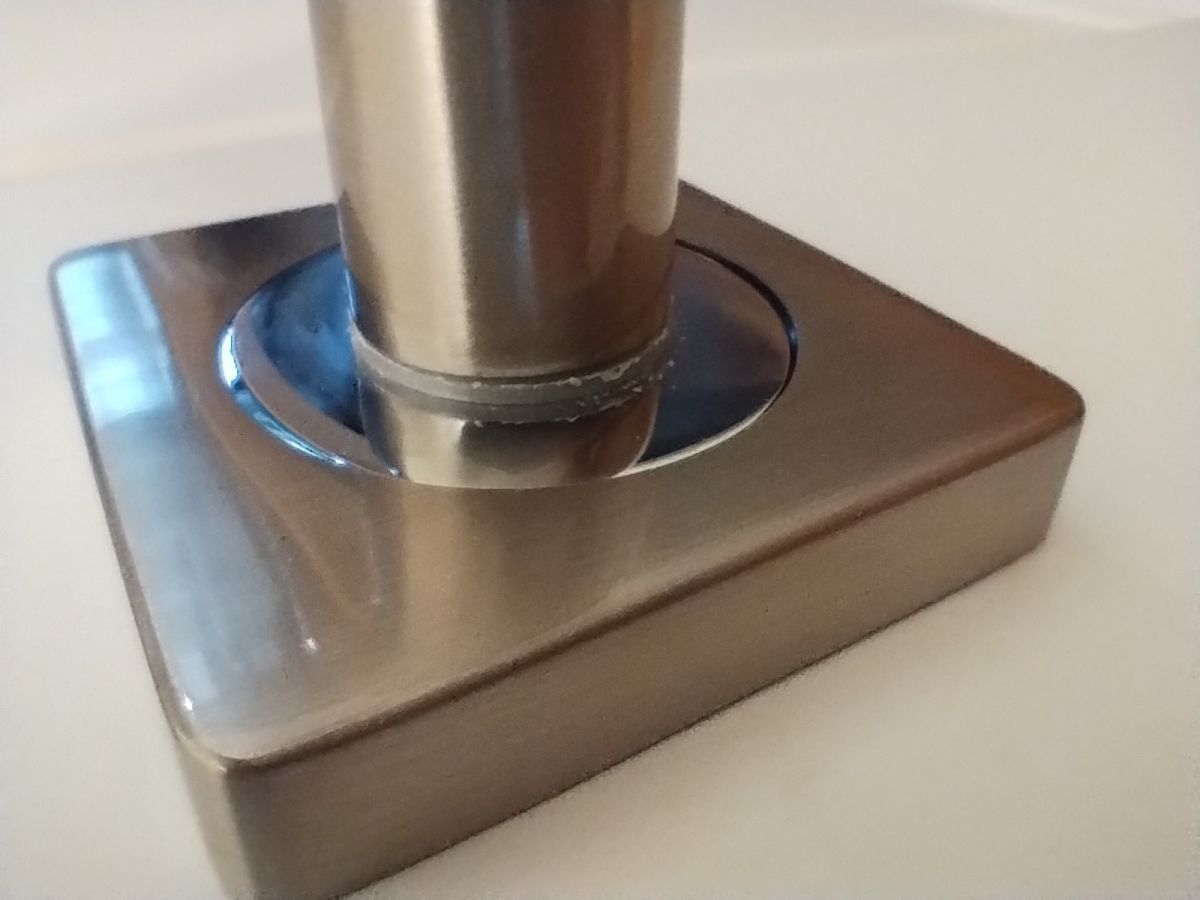

    Cześć!
    Niszczeją mi uszczelki przy klamkach drzwiowych, domowych. Na jednym zdjęciu klamka z uszczelką, na drugim już bez. Problem w tym, że klamka się rusza i zaczyna skrzypieć. Ktoś ma jakiś pomysł, jak to naprawić? Nie pamiętam producenta. Dzięki.
    Zbliżenie na klamkę drzwiową bez uszczelki.
    Metalowa klamka drzwiowa z usuniętą uszczelką.
    AI: Czy możesz podać, jaki to rodzaj drzwi (wewnętrzne, zewnętrzne) i z jakiego materiału są wykonane?
    Drzwi wewnętrzne.
    AI: Czy próbowałeś już jakichś metod naprawy, aby rozwiązać problem z klamką?
    Nie.

    Rozebrać, pomierzyć, znaleźć uszczelkę co będzie pasowała wymiarami, może to być uszczelka/podkładka od innego typu klamki, lekko posmarować np. śladową ilością towotu, lub środkiem w spraju i cieszyć się, że już wszystko jest OK.

    No chyba najprościej tak będzie. Dzięki.

    Może zastosowanie jakiegoś odpowiedniego typu/rozmiaru/rodzaju oringu rozwiązało by problem. Oringi przeważnie są "rozciągliwe", więc może nawet dało by radę wcisnąć oring w tą szczelinę po uszczelce bez rozbierania całości "nawlekając" przez klamkę...

    No tak, może coś z hydraulicznych akcesoriów, dużo szpejstwa jest na AliExpress, czy Temu, może coś utrafię. Dzięki
