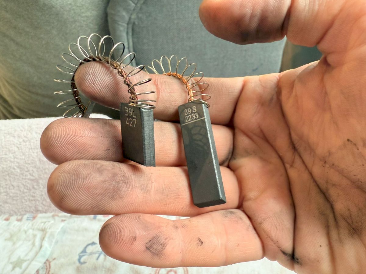

    Moja pralka od pewnego czasu coraz częściej nie wchodziła w wysokie obroty podczas wirowania. W tym tygodniu każde pranie kończyło się tym, że ubrania były całkowicie mokre ze względu na niskie obroty. Model pralki to Bosch WAQ24461PL / 15, mam ją od 8 lat, więc pomyślałem, że to szczotki w silniku.
    Stare wymieniłem, na zdjęciu poniżej widać różnicę.
    Wymienione szczotki silnika w pralce, trzymane w brudnych dłoniach.
    Włączyłem teraz ponownie pranie (pusty bęben) i niestety, ale dalej pralka nie nabiera wysokich obrotów przy wirowaniu. Ściągnąłem pasek i tak uruchomiłem szybki program na 1200 obrotów i wydaje się, że silnik wkręca się bez paska w wysokie obroty (ale tutaj pewności nie mam, bo też słychać i widać, że rozpędza się, trwa to kilkanaście sekund i ponownie zwalnia). Czytając inne wpisy na forum, zastanawiam się, czy to w takim razie wina łożysk silnika, czy może jest coś jeszcze, co mógłbym sprawdzić?

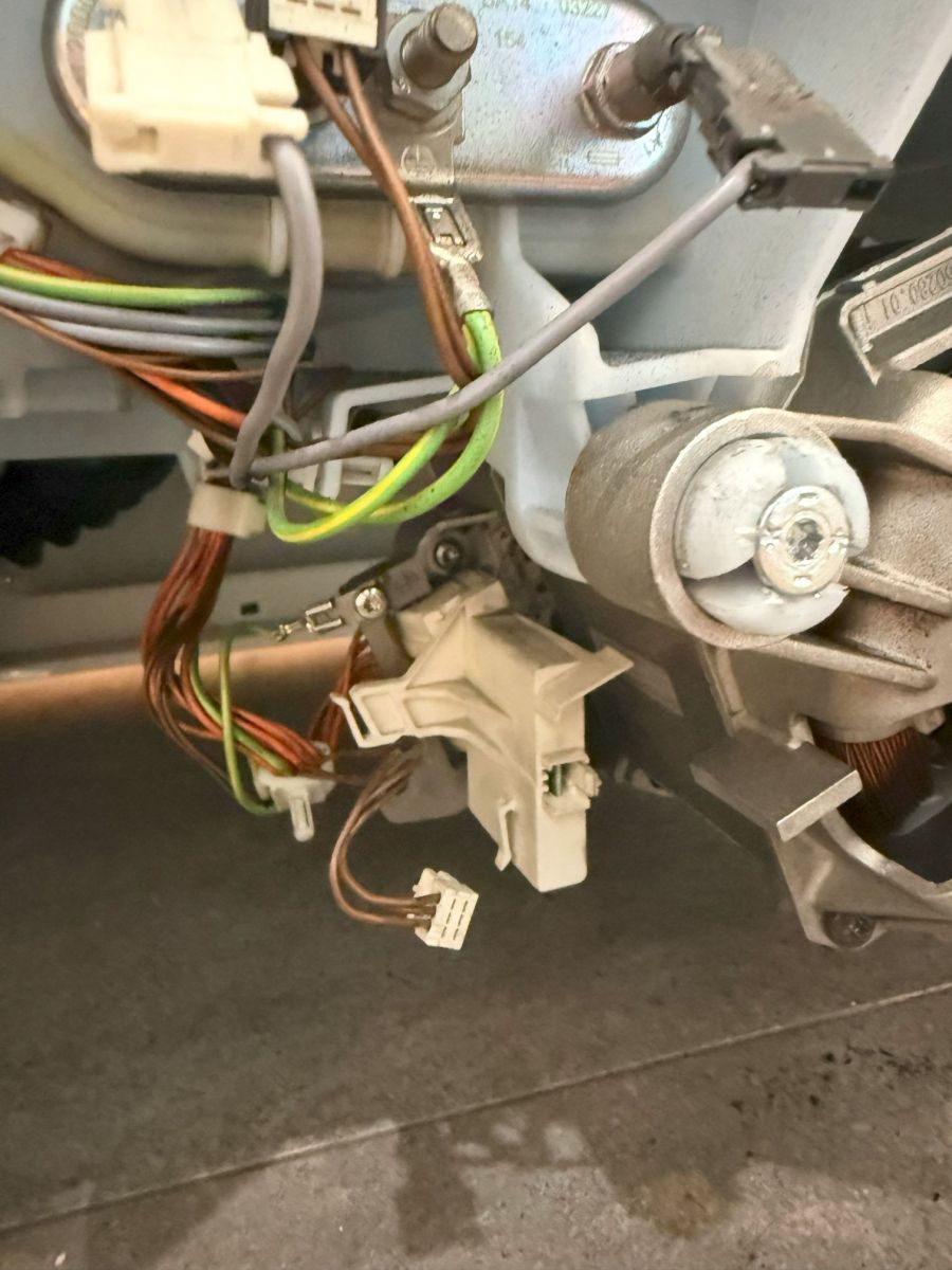

    Dzięki za sugestie - pompa ok. To, co powodowało, że pralka nie wchodziła na wysokie obroty podczas wirowania, to najwidoczniej problem z czujnikiem obrotów. Po odpięciu wtyczki z czujnika (na fotce poniżej) pralka zaczęła wirować. Teraz pytanie - czy można zostawić to tak odpięte? Czujnika nie ma w sprzedaży do mojego modelu tj. Bosch WAQ24461PL/15. Jest dostępny zamiennik na North.pl dla modelu Bosch WAQ24461PL/11. Zastanawiam się, czy będzie działać u mnie.
    Zbliżenie na wnętrze pralki Bosch z odpiętą wtyczką czujnika obrotów.

    Dzięki, właśnie ten temat był dla mnie inspiracją do wymiany szczotek i weryfikacji pozostałych elementów. Rozwiązaniem w tamtym wątku była wymiana łożysk, której chciałem uniknąć, stąd mój pomysł na nowy wątek i odpytanie o ewentualnie inne przyczyny usterki. W moim przypadku to wina sensora. Na weekend ma przyjechać nowy, więc zobaczymy, jak pralka będzie pracować po wymianie.
