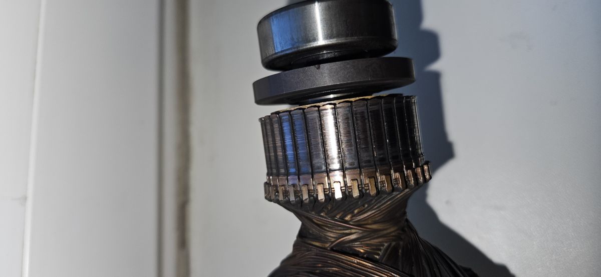

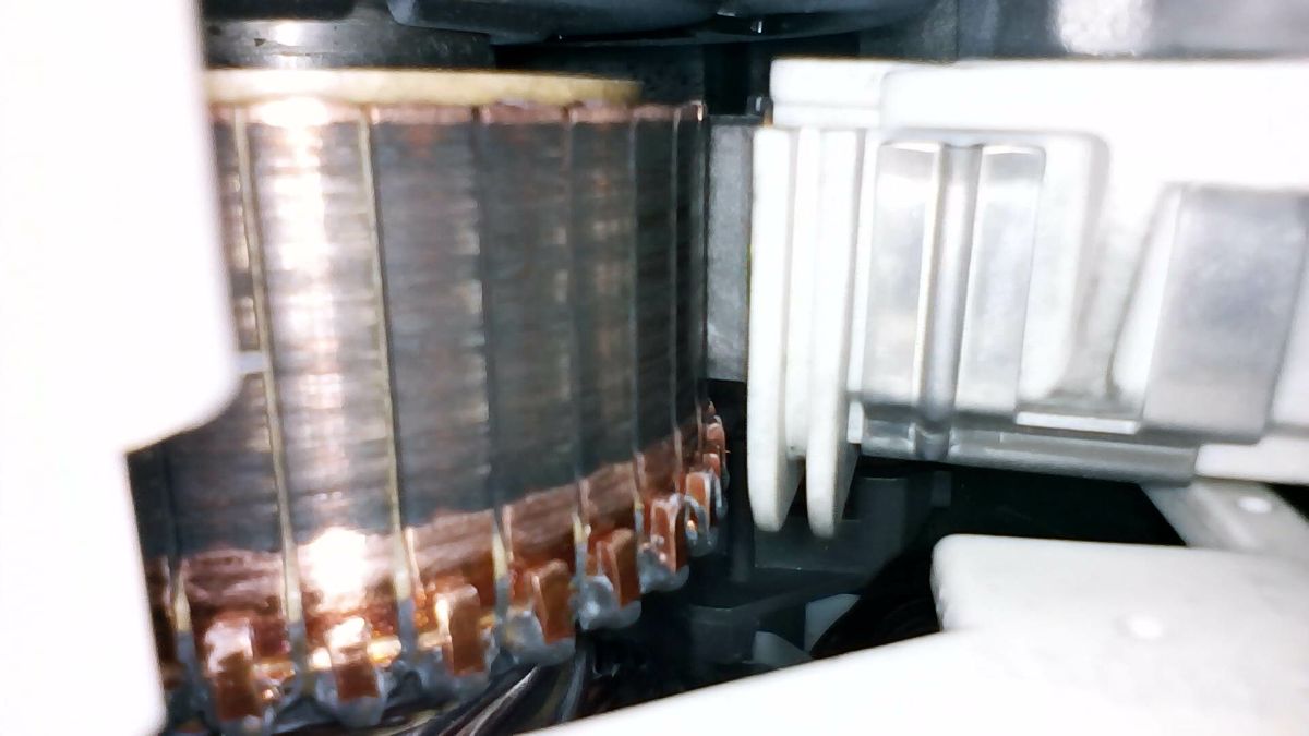

Bosch WAQ28461PL -silnik 1BA6765-OLI przegrzewa się oraz uszkodzenie programatora
tomaszo81 22 Lis 2025 13:25 576 31
  • #1 21758841
    tomaszo81
    Posty: 35
    Temat wałkowany i wskazanie jest na szczotki.
    W tym przypadku były wymienione rok temu (na nieoryginalne) a ich zużycie to ok. 7 mm przy 3–4 praniach tygodniowo.
    Pralka Bosch WAQ28461PL Avantix 8. Silnik 1BA6765-OLI

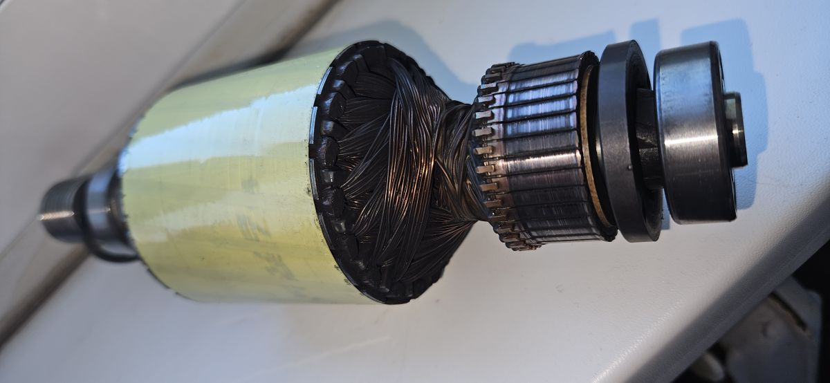

    Generalnie pralka pracuje prawidłowo ze wszystkimi cyklami. Problem pojawia się po jakichś 45 minutach, bo zaczyna śmierdzieć jakimś topiącym się tworzywem, a silnika nie da się dotknąć bo taki gorący. Pomierzyłem uzwojenia wirnika i, mierząc sąsiadujące wycinki komutatora, rezystancja jest ok. 0,5 Ω, a przeciwległy wycinek ma ok. 2 Ω. Pośrednie wycinki mają od najbliższego rosnącą rezystancję do tych 2 Ω na przeciwległym.
    Polećcie proszę dobre źródło oryginalnych szczotek do tej marki.
    Czy mogą być inne przyczyny takiego przegrzewania, jeśli ewentualnie szczotki nie są winne? Np. nieprawidłowe sterowanie przez programator etc.? Łożyska silnika i bębna wydają się ok - cicho pracują i nie ma oporów. Co to za doczepiony moduł do silnika w białej plastikowej obudowie?
    Załączam zdjęcia :
    Wirnik silnika pralki z widocznym komutatorem i łożyskiem Zbliżenie komutatora wirnika silnika pralki z widocznymi segmentami i uzwojeniem Silnik pralki Bosch z zaznaczonym białym modułem w plastikowej obudowie Zbliżenie na komutator silnika pralki z widocznym modułem w białej obudowie
    Z góry dzięki za wskazówki.

    Warto sprawdzić prąd jaki jest pobierany w trakcie pracy silnika.

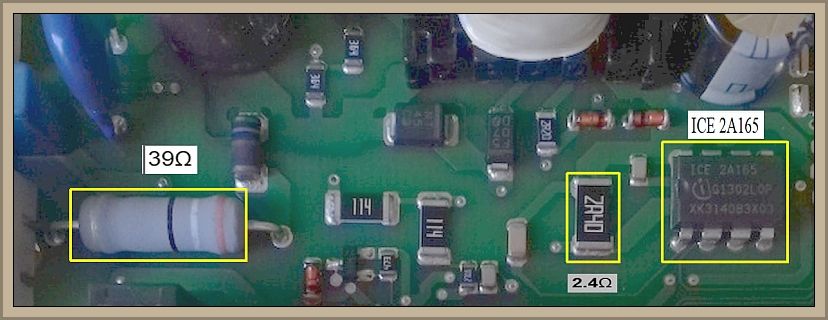

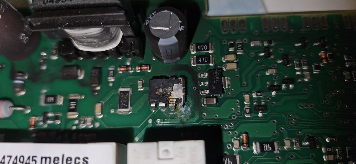

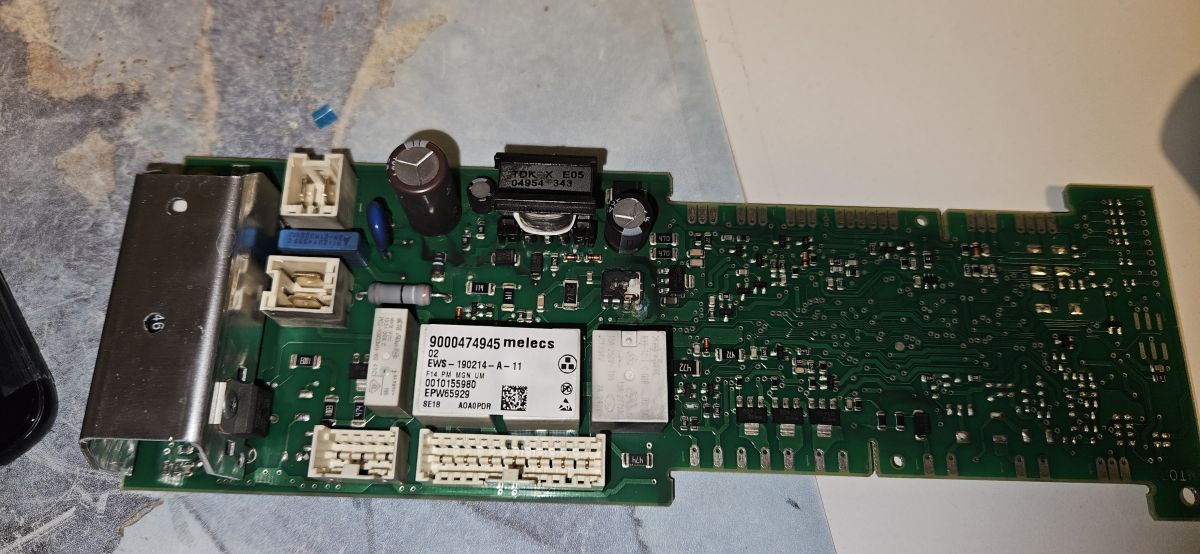

  • #4 21763134
    tomaszo81
    Posty: 35
    W międzyczasie uruchomiłem na chwilę pralkę i na samym początku, w trakcie wlewania wody do bębna, zawory zaczęły głośno terkotać i po chwili z programatora wydobył się smród spalenizny.
    Uszkodzony element elektroniczny na płytce PCB z widocznymi śladami przypalenia Uszkodzony programator pralki z widocznymi komponentami elektronicznymi na płytce PCB
    Czy poratuje ktoś schematem, zdjęciem identycznego programatora bądź typem obu uszkodzonych elementów? W obecnej chwili oznaczenie wyparowało :(
    Edit:
    Na razie znalazłem, że uszkodzony rezystor to 2R4 (2,4 Ω).
    #5 21763180
    TONI_2003
    Moderator
    Posty: 15326
    Pomógł: 2192
    Ocena: 3810
    Płytka drukowana z podzespołami oznaczonymi jako 39Ω, 2.4Ω i ICE 2A165
  • #6 21763274
    tomaszo81
    Posty: 35
    @TONI_2003 - Bardzo dziękuję za informacje.
    Już zamawiam elementy i poinformuję o efektach. Zastanawiam się, czy po takim uszkodzeniu cała płyta jeszcze jest sprawna - okaże się po naprawie. Pralkę wcześniej przewróciłem na bok - ciekawe, czy to ma związek z tym uszkodzeniem, a nigdzie niby nie było śladów rozlanej wody.
    Pozdrawiam :)

  • #12 21765244
    tomaszo81
    Posty: 35
    Po wymianie elementu ICE oraz rezystora 2,4 Ω pralka ruszyła.
    Założone nowe szczotki - niby oryginalne.
    Jeszcze kwestia ich dotarcia z pumeksem.
    Komutator oczyszczony, a na podpięciu na krótko 30 V szczotki jak na razie wcale nie iskrzą.
    Pomierzyłem wszystkie lamele komutatora pomiędzy dwiema sąsiednimi - wszędzie identyczna rezystancja 0,58 Ω.
  • #13 21766283
    tomaszo81
    Posty: 35
    Ehhh
    Komutator wyczyściłem pumeksem, by także dotrzeć do nowych szczotek.
    Po tej operacji szczotki na styku z komutatorem są ładnie zaokrąglone do kształtu komutatora, a komutator wygląda jak poniżej:
    Zbliżenie na czysty komutator silnika z widocznymi szczotkami z boku
    Niestety pod obciążeniem w pralce szczotki iskrzą, a komutator po jednym praniu zczerniał...
    Widać na załączonych filmach:
    Ma ktoś jakiś pomysł, czym spowodowane jest to zjawisko?
    Przegrzane uzwojenie?
    Oczywiście znów zaczęło śmierdzieć przegrzanym plastikiem.
    #14 21766568
    mrice
    Moderator AGD
    Posty: 13844
    Pomógł: 2197
    Ocena: 6895

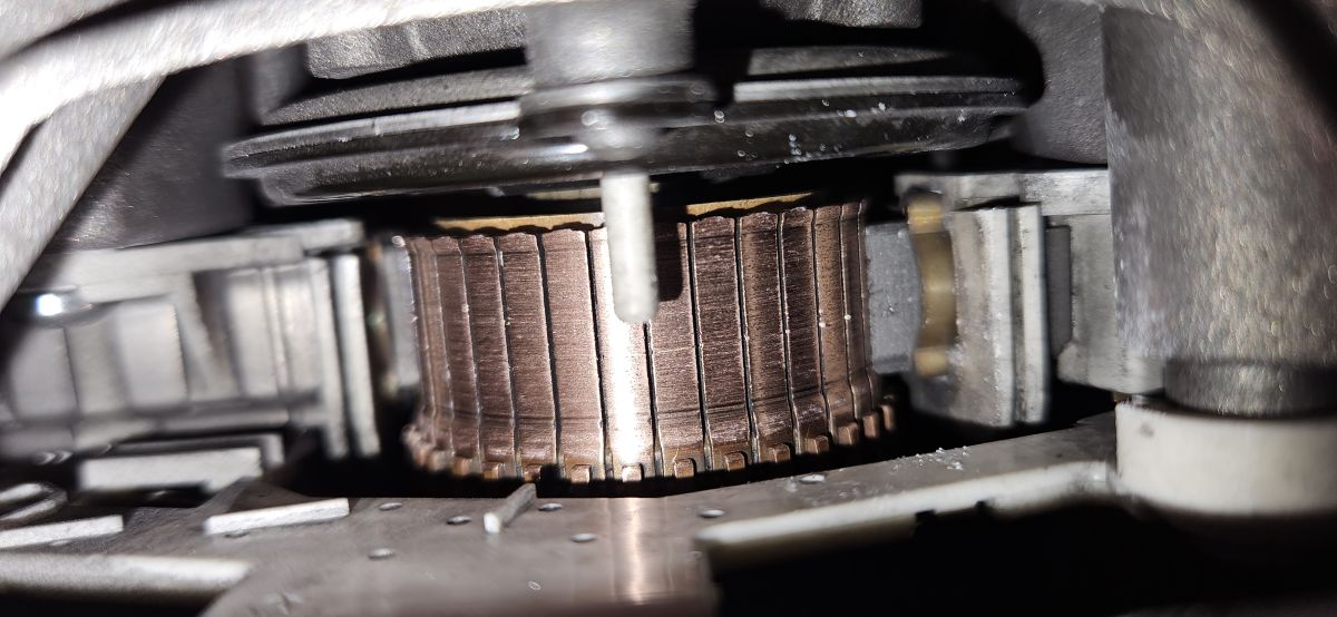

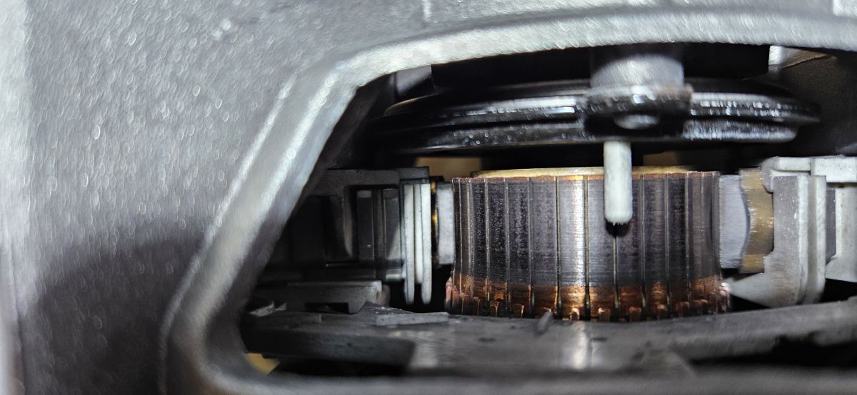

    Na zdjęciu wygląda jakby lewa szczotka szła poza rowkiem. Trzeba by to rozebrć i zobaczyć co się dzieje z szczotkotrzymaczem, być może on się już topił od tempertury.
    Te szczotki teraz skąd i jakie kupiłeś ?

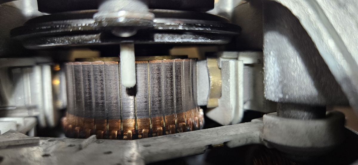

  • #15 21767068
    tomaszo81
    Posty: 35
    >>21766568
    Szczotki kupiłem w sklepie internetowym - taki chyba najpopularniejszy z częściami do AGD...
    Tu, na zdjęciu, rzeczywiście dziwnie wygląda ten komutator.
    Szczotki pasują idealnie do szczotkotrzymacza. Sprawdziłem i jest w dobrym stanie bez uszkodzeń czy nadtopień.
    Poniżej fota z innej perspektywy już po paru praniach:
    Zbliżenie na komutator silnika pralki z widocznymi szczotkami węglowymi
    Szczotka węglowa 2 szt. silnika do pralki 5 mm ×
    13,5 mm × 43,3 mm Bosch WAQ28461PL
    I film po kilku praniach:

  • #18 21767316
    mrice
    Moderator AGD
    Posty: 13844
    Pomógł: 2197
    Ocena: 6895
    Ok, szczotki powinny być orginałami.
    Nie mniej pozycja szczotki na komutatorze mi się nie podoba.
    Rozbierał bym silnik i szukał co jest grane.
  • #19 21767492
    tomaszo81
    Posty: 35
    >>21767316
    Rozebrałem, wyjąłem wirnik, wyczyściłem komutator. Szczotki leżą prawidłowo i zajmują całą szerokość szczotkotrzymacza, a szczotkotrzymacze przykręcone równo.
    Szczotki przylegają do komutatora równo i bez szczelin. Docisk szczotek na oryginalnych sprężynkach.
    Zastanawia mnie, czy takie lekkie iskrzenie pomiędzy szczotką a komutatorem nie jest czasem normalne, a to, że powstaje gdzieś dziwny zapach, to nie ma czasem innego źródła?
    Silnik gorący to fakt – tylko czy zdrowy silnik byłby tylko lekko ciepły po 1,5 h prania?
    Kable nigdzie się nie topią, pompka wody też nie nosi żadnych znamion usterki. Grzałka po wyjęciu z bębna jak nowa.
    Dziwna sprawa.

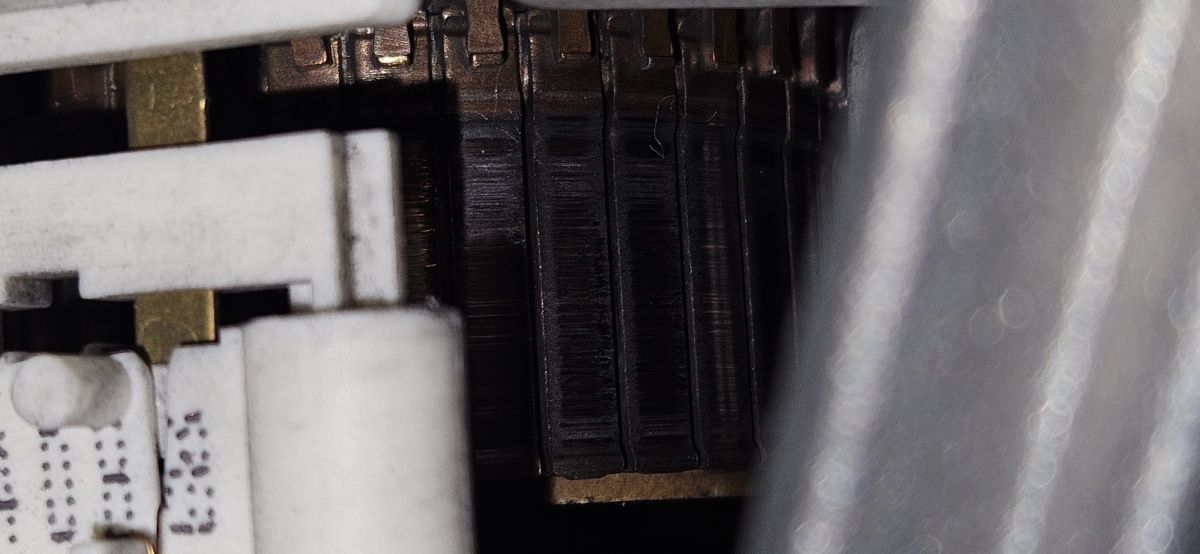

  • #21 21768149
    tomaszo81
    Posty: 35
    >>21768028 MRICE, dzięki za informacje.
    Jak tylko zakończy kolejne pranie testowe, to sprawdzę ten filtr. Dodatkowa obserwacja – kabel zasilający (3×1,5 mm²) w pewnym momencie prania robi się dość ciepły. Pralka pobiera czasami ok. 11 A.
    Aktualnie komutator pokrył się równomiernie ciemnym filmem, a szczotki wydają dźwięk lekkiego terkotania, jak pralka kręci wolno bębnem. Szczotki wyciągnąłem, ale są równo zaokrąglone do komutatora, natomiast najbardziej wyślizgany jest środkowy obszar w poprzek szczotki – na łączeniu obu warstw – jakiś milimetr z każdej warstwy.
    Zbliżenie na komutator silnika elektrycznego z widocznymi lamelami i szczotkami Zbliżenie na komutator silnika szczotkowego z widocznym zużyciem i zabrudzeniem.
    Uzwojenie idące od komutatora jest czyste, natomiast w okolicy, która jest już najbliżej uzwojenia stojana, uzwojenie jest jakieś poczerniałe. Po drugiej stronie już tego zaczernienia nie ma. Może to pył ze szczotek...
    Zimny silnik też ma specyficzny zapach wewnątrz.
    Terkotanie powoli zanikło. Nic to, będę prał i obserwował. Ewentualnie czy polecicie jakieś metody obmierzenia silnika? Rezystancja izolacji uzwojeń lub inne?

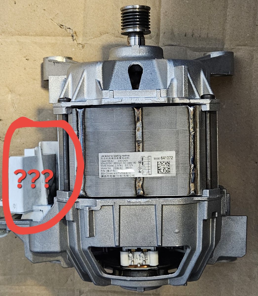

    Dla świętego spokoju wymieniłbym łożyska w tym silniku, tylko nie za bardzo mogę znaleźć informacje, jaki to typ łożysk. Na łożysku nigdzie nie widać oznaczeń...
  • #27 21770182
    tomaszo81
    Posty: 35
    >>21770159
    U mnie ma wymiary 15x35x11.
    Myślałem, że potrzeba coś więcej, np. coś, co mówi o obciążeniu, max. prędkości itp.
    Dzięki za podesłanie linka do sklepu.
    Czy tu producent łożyska ma znaczenie?
    Wychodzi, że to typ łożyska: 6202ZZ.
