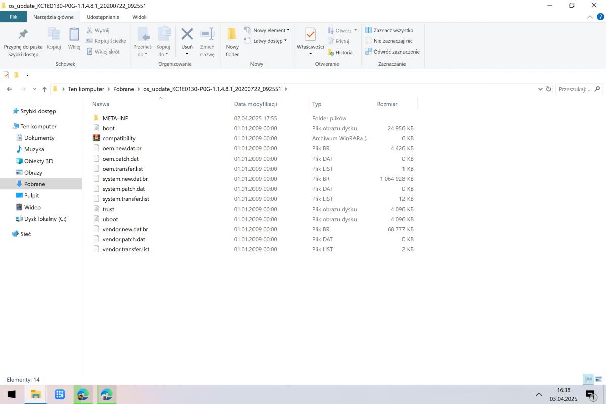

    Próbowałem, ten sposób u mnie nie działa. W instrukcji dołączonej do pliku napisane było, żeby skopiować na pendrive, podłączyć pod przewód USB ze wtyczką 6 pinową. Po podłączeniu pendrive zapala się światełko na pendrive, a potem gaśnie. Czyli pendrive nie startuje. Według mnie to trzeba byłoby go jakoś z bootować. Próbowałem jeszcze podłączyć pod 4 pinową oraz z karty pamięci. Nie ruszyło. Dziś zauważyłem, że po wrzuceniu wstecznego działa kamera cofania. Dodałem obrazek tego co znajduje się w archiwum. Może czegoś brakuje.
    Też pomyślałem, że może pobrać jakikolwiek obraz tylko z innym numerem (zamiast E0130 wsadzić E0129) i może uda się odpalić i może skorzystac z opcji update i spróbować zainstalować tę wersję, którą pobrałem
    Zrzut ekranu folderu z plikami aktualizacji systemu.
    Tak się jeszcze zastanawiam gdybym z tego co pobrałem, utworzył obraz *img zbootował programem z linku czy by poszło. Będę po pracy próbował dam znać.
    Dziś posiedziałem i wygląda to tak. Do drugiego radia identyczna firma parametry (różni się wersją OS oraz MCU) włożyłem kartę pamięci ze skopiowanym plikiem zip. Po załadowaniu systemu i włożeniu karty włącza się okienko aktualizacji. W radiu, które dochodzi jedynie do Loga Android i się kręci, nic to nie daje. Teraz mam zagwostkę i sobie zadaje pytanie, czy gdy wrzucę na kartę pamięci plik obrazu w formacie IMG i może gdy się system załaduje to wtedy, spróbuję wrzucić tę aktualizację.
